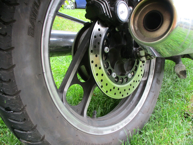

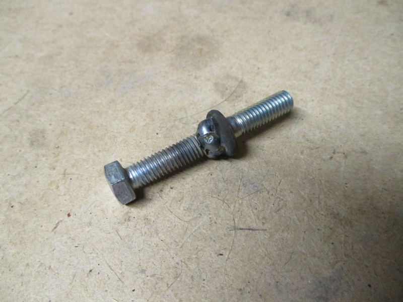

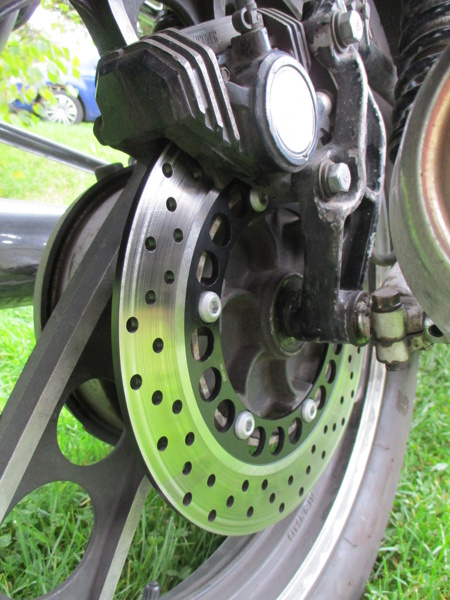

Changement fait ce matin, une empreinte était HS (soudure d'une vis pour démonter), pour les autres j'ai juste tapé un peu sur la clé mâle, un peu raide a desserrer quand même, mais ça c'est relativement bien passé.
Achat validé ! :D

Salut ALAIN ; voilà un beau disque tout beau tout neuf

Bien. :super: Et bien vu le coup de la soudure quand on sait faire.
Peut-être déjà remplacé, pas de trace de loctite sur les filets.
Sur les miens de l'avant revus hier soir en cherchant de la visserie on voit très bien le frein filet bleu.
