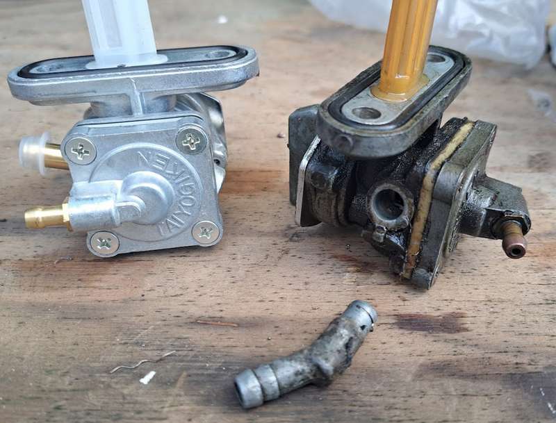

Au moment d'inscrire ma xj au ct, elle me refait une vieille blague: Deuxième fois que le connecteur de mon robinet (la tétine sur laquelle s'enfonce la durite ) se détache. On peut le tourner, l'orienter dans toutes les directions et l'enlever en tirant juste dessus.
Bref, à changer avant barbecue. J'avais déjà remplacé un robinet pour la même raison il y a quelques années. Cela devient difficile à trouver... et on ne connait jamais son état interne... je pars donc sur du neuf.
Trouvé à 140 euros tva incl +fdp en référence d'origine de remplacement:31A2450002
La sortie est différente du mien, tant mieux, cela m'évitera peut être une troisième galère identique.
Question à ceux qui l'ont acheté : Les joints (entre robinet et réservoir et ceux des vis) sont ils inclus dans le kit?
Et avant que je commande, quelqu'un a un plan pour de l'adaptable moins cher (Je tiens à garder la dépression) ? Car ça fait un peu mal, là ... :(

Bonjour à tous. Petit retour sur le changement de robinet. Commandé en pièces d'origine yam chez cms-nl. Ce site est toujours aussi génial. On trouve presque tout en vieux stock neuf... pas vraiment discount mais bonne came. Le robinet est bien différent au niveau de sa sortie. Sinon RAS, montage en 10 minutes.
J'avais commandé le joint périphérique (pour rien, il est bien sur le robinet neuf) , ainsi que les vis et leurs joints. . Heureusement , car ceux'ci étaient vraiment bouffés et se sont épluchés au démontage. J'ai finalement gardé les vis d'origine, car les nouvelles avaient une tête moins large et je me suis dit qu'un peu plus d'appui ne nuirait pas aux joints.
Attention, ils ont un sens . Une partie métal plus dure à orienter vers la vis.
Plus qu'à remettre une veilleuse dans le phare et on pourra passer cette saleté de ct...
Merci à tous pour vos réponses sur ce sujet.
