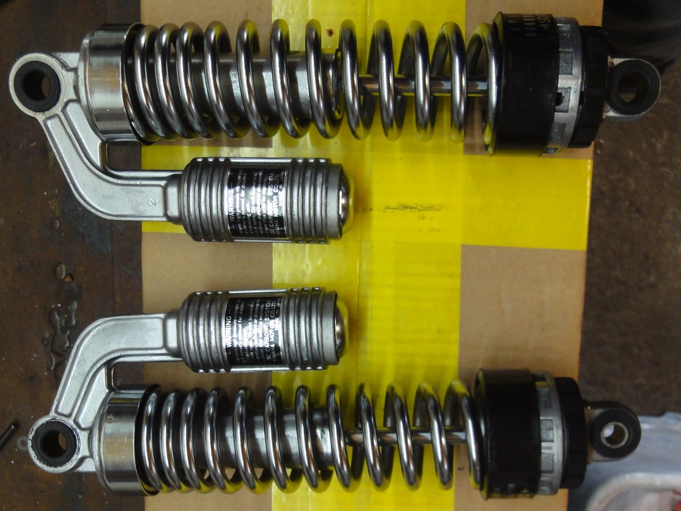

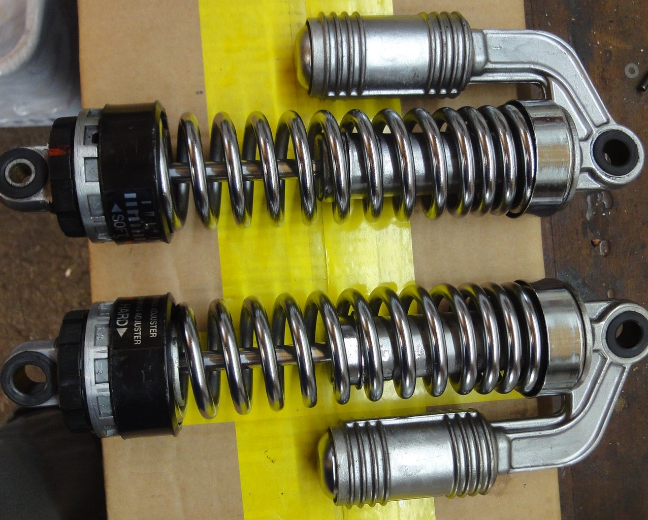

Avant de passer une annonce sur LBC, je préfère vous faire profiter d'une paire d'amortisseurs d'origine provenant de ma XJ personnelle et dans un état excellent. Ils ont été changé à 11.200 km (remplacé par des Fournalès). Je certifie ce kilométrage.
Depuis, je les ai soigneusement conservés, enveloppés dans un chiffon imprégné, emballés dans une boite d'amortisseurs et régulièrement vaporisés de WD40. Ils n'ont aucune trace, pas de choc, pas de piqure ni de rouille, ni de fuite. Les chromes sont impeccables, les tiges sont exemptes de toute trace d'usure. Seul les tampons en mousse fixés sur la tige n'ont pas survécu au temps ; je viens de les enlever, ils tombaient en miettes. Sinon, ils ont quasiment l'aspect du neuf.
Je les vends 110 euros, ils sont fournis avec les deux clés de réglage de précontrainte d'origine. C'est négociable pour les membres du forum. Je vous laisse juges avec les photos :
Pour une restauration à l'identique, ce sera parfait. J'attends vos réponses.

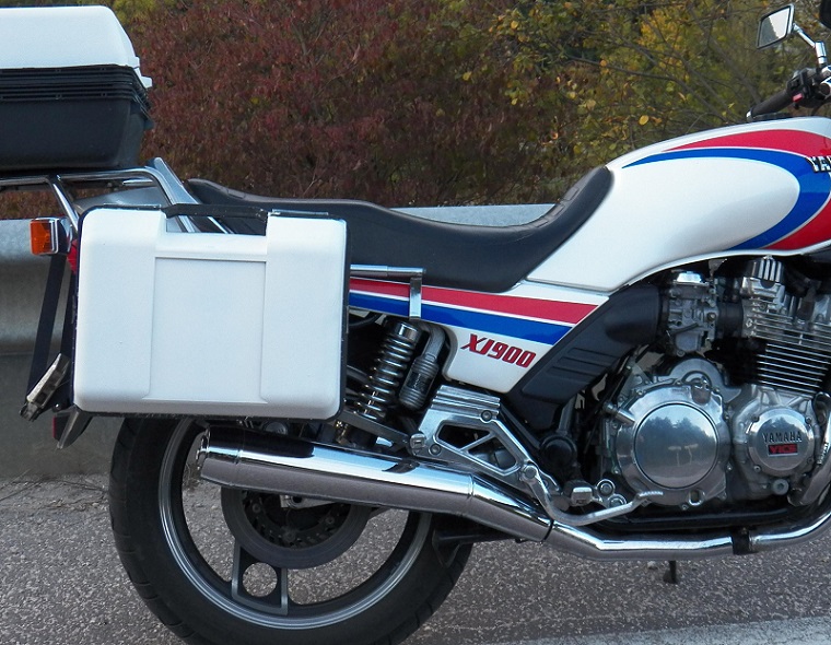

Petite question à ceux qui ont des amortisseurs d'origine à bonbonne, est-ce qu'on peut les monter tête en bas ?
Pour savoir parce qu'avec le porte-bagages / sacoches Givi c'est plus simple pour accéder à la bague de réglage.
Les Hagon on peut ça ils me l'avaient confirmé mais les Ikon (ex Koni) non, confirmé aussi.
Ceux-là, d'autant avec le réservoir séparé ?

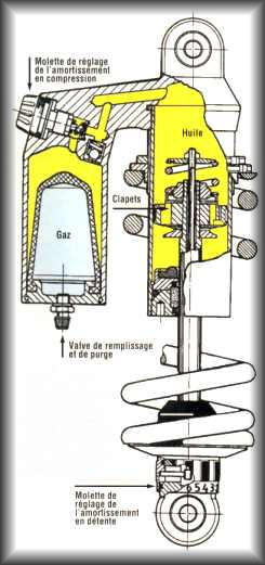

Voilà de quoi je m'inspire, ça ressemble fortement aux Ohlins.
Ca marche aussi comme ça...... :D :mrgreen: :lol:
OK, je :arrow:

Pour les combinés, ca dépend de la techno:
Avec un bi-tube, dit amortisseur hydraulique, la tige doit obligatoirement être en haut. Sinon il va y avoir mélange de l'air et de l'huile.
Avec un mono-tube, dit amortisseur à gaz ou oléopneumatique, l'air et l'huile sont séparés par un piston. Il peut donc être monté tige en haut ou tige en bas.
Non, pas du tout !
Il n'y aucune raison de faire la différence entre mono ou bi-amortisseur. Les techniques pour ces amortisseurs sont les mêmes, quel que soit leur nombre.
Il n'y pas de mélange possible, soit par la présence d'un piston flottant assurant la séparation, soit il y a bonbonne séparée et là elle comporte une membrane qui sépare gaz et huile.
Certains bi-amortisseurs peuvent être montés "à l'envers" (bonbonne en bas) ; souvenez-vous des Marzzochi rouges avec le dessus de bonbonne jaune, dont j'ai eu une paire (voir photo ci-dessous). Ils étaient présentés (par la marque) bonbonne en bas (même si certains les montaient bonbonne en haut...)
MessagePosté: 05 Mai 2015, 20:15
Ok, c'est à ça que je pensais sur la 650 de .
Bon ben si le réglage en compression est en haut c'est encore mieux. Je ne l'ai pas vu sur les photos.
J'espère que le porte sacoches ne sera pas gênant.
Pat ou d'autres vous pouvez m'indiquer un lien où on les voit en place.
