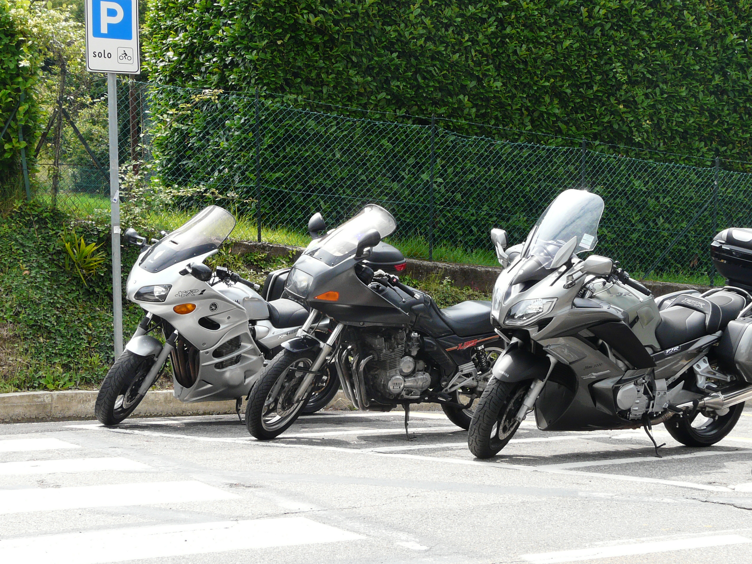

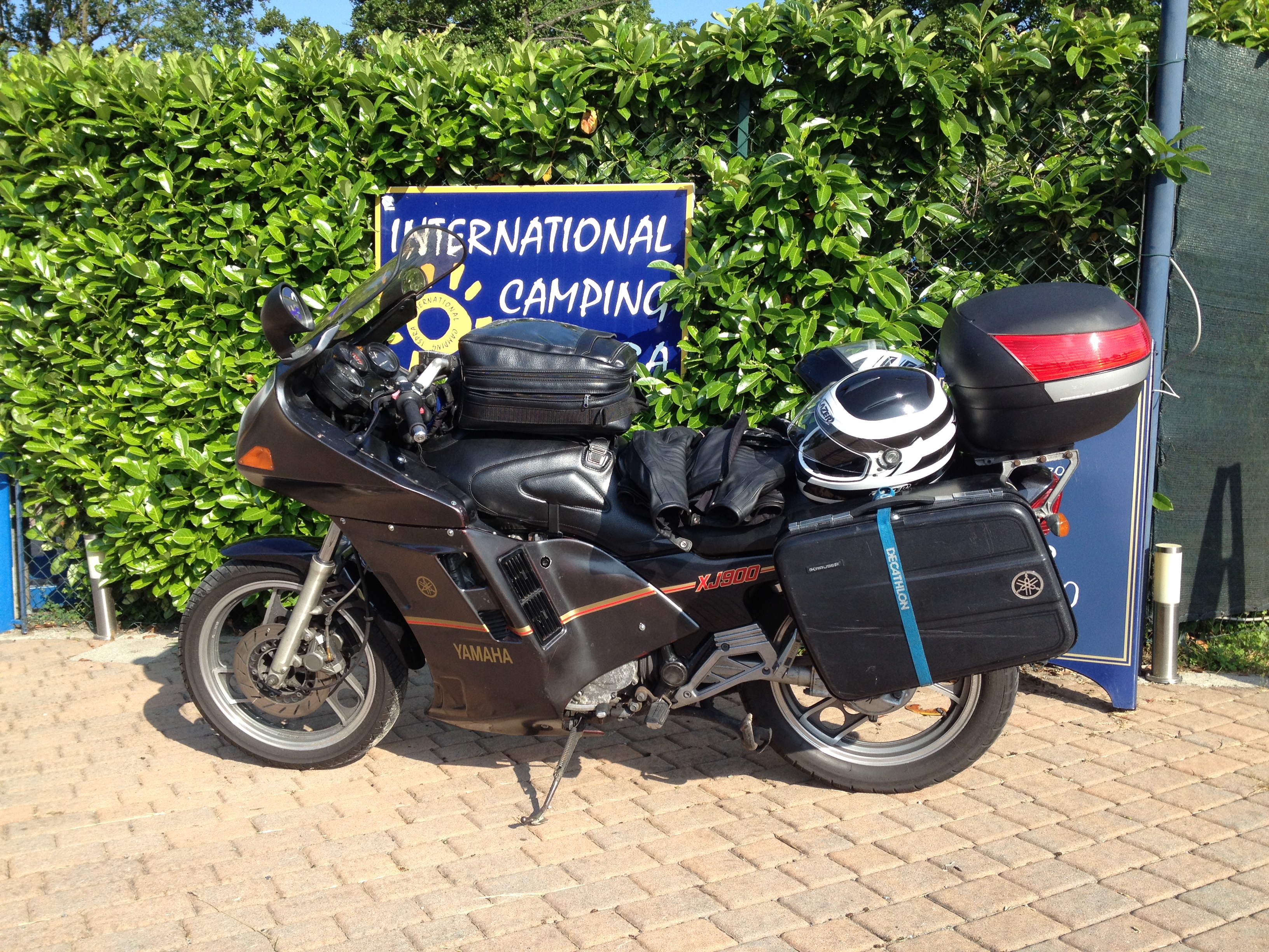

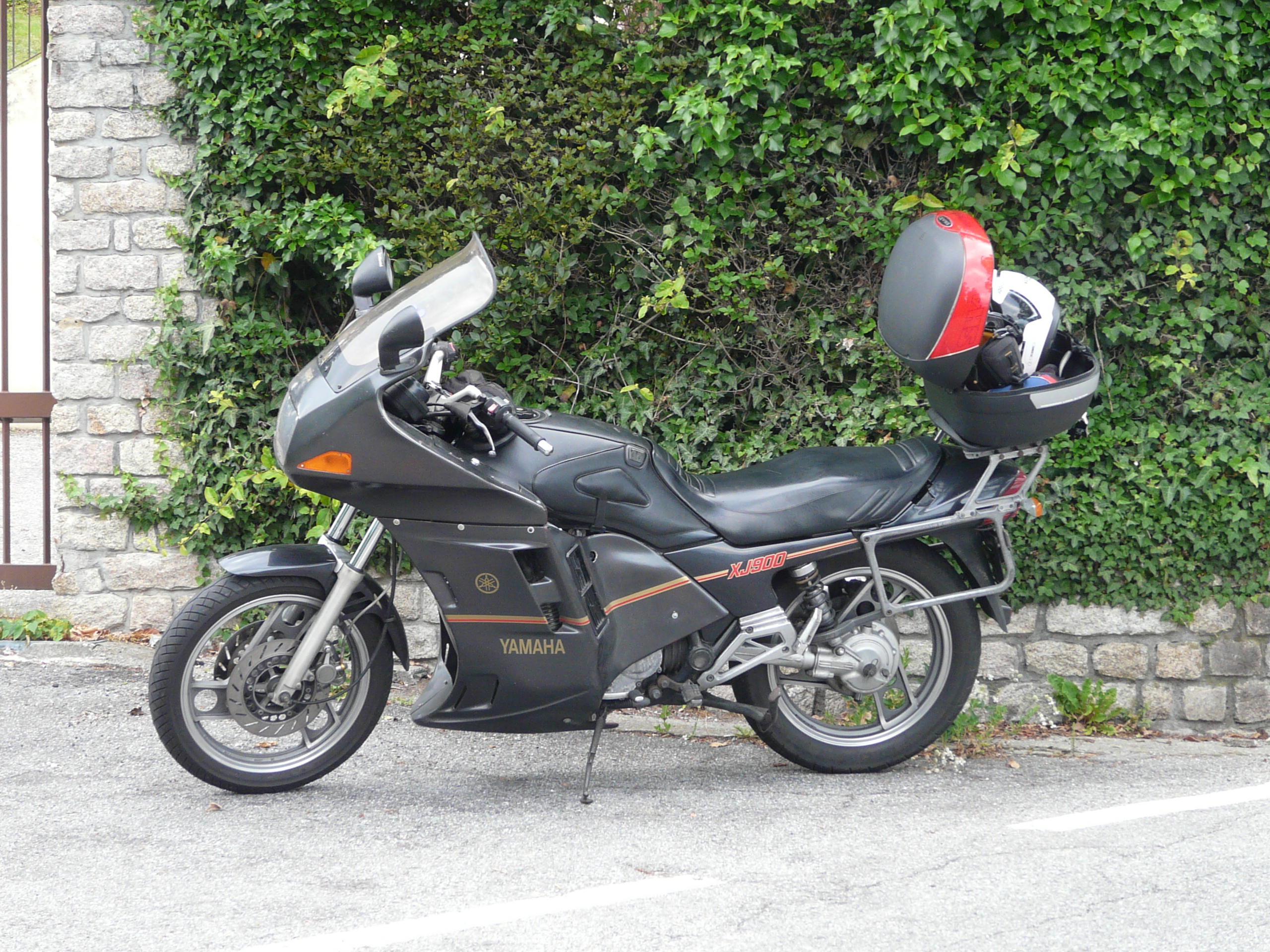

je reviens d'un séjour en Italie où j'ai pu apprécier la protection offerte par ce carénage, surtout au niveau du buste et de la tête. Pour les jambes et les pieds, il ne protège pas suffisamment par temps de pluie.
J'ai eu quelques petits problème de chauffe moteur sur place car les ailettes des grilles de ventilation restaient toujours fermées et le refroidissement du moteur se faisait mal. J'ai fini par rouler sans le bas de carénage et tout est rentré dans l'ordre. J'ai remonté le bas de carénage pour rentrer à la maison après avoir bloqué les ailettes en position ouverte.
En conclusion, je suis très content de mon acquisition et regrette seulement de ne pas l'avoir fait plus tôt !

MessagePosté: 27 Juil 2014, 21:33
Belle bête. Elle passerait presque pour une moto moderne...
MessagePosté: 27 Juil 2014, 22:04
...ou pour une BM... :wink:
C'est vrai qu'il est chouette ce carénage.

Bonsoir,
le problème de surchauffe est accentué par la forme du carénage avec ses retours contre les carburateurs et aussi le fait que les grilles d'aération ne restaient pas ouvertes.
C'est sans doute pour cela qu'il existe des variantes de ce carénage sans les retours contre les carbus.
Quoi qu'il en soit, une fois les grilles d'aération grandes ouvertes, j'ai fait le retour sans encombre bien qu'il ai fait très chaud ces jours-là.
