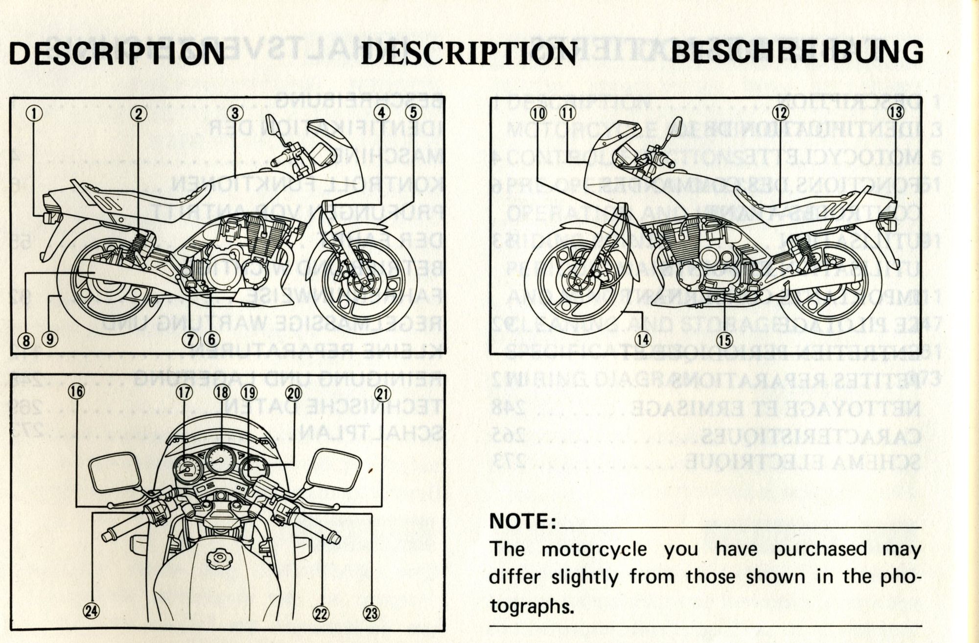

Belle pioche!
Pour la configuration d'origine, je pense qu'elle avait 1 demi carénage, 1 sabot comme mes deux 31A (avril 1984 et mai 1984).
D'ailleurs, d'après mes manuels du propriétaire 42N28199-80 (donc voici un extrait), on voit bien qu'une 31A (amortisseurs arrière, anti plongée) peut posséder un 1/2 carénage et un sabot. Le sabot moteur a certainement été retiré à cause du pare carter.
Gérard

Hello, je pense pas pour le sabot car pas de fixation sur le cadre
a suivre
C"est un dernier modèle 83 vendu en 84 avec juste le tout nouveau carénage fixe monté par l'importateur.

Salut,d’après mes recherche concernant les sabots , les 31A de 83 n'avait pas les pattes de fixations ,mes 2 31a de 83 il n'y en a pas,pour les numéros de série a partir de 000101 et je suis dans les bon numéros de série
par contre sur les 31 de 84 avec numéros de châssis qui commence avec 003101 il y a les pattes pour le sabot sur la dernière épaves que j'ai récupérè qui est une 31A de mai 84 il y sont .
quant au tête de fourche :;l'histoire vous devais la connaitre beaucoup de moto seront modifie début 84 avec le grand tête de fourche suite au problème de guidonnage au dessus de certaine vitesse a priori 160kmh cela je l'ai eu en confirmation par un ancien chef d'atelier de la concession yam de Strasbourg
