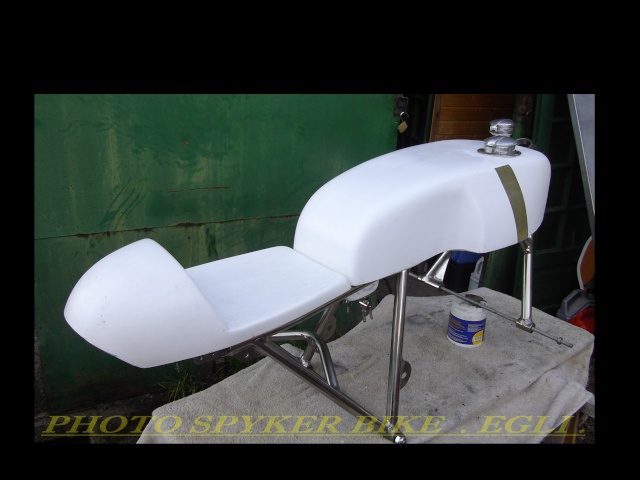

10 ANS PLUS TARD ,
:sm4: :sm4:
Doit faire essais pour XJ ?
Avec fond speciale XJ
A voir si cadre semblable pour le reservoir ?

Que dois-t'on en penser Bison Rouge ?
Que la prépa de cette 750 Seca reprends :?:
Ou que tu projette de réaliser une coque pour 900 & 750 :?:
Si c'est le cas, la partie avant est très similaire : un réservoir de 650 XJ se monte sur un 900. Et ce 750 Seca est très proche en cadre du 650.
La partie arrière du 900 (et 750 type 41Y) est elle différente : plus longue et renforcée.

Je dois réaliser le réservoir et une selle, uniquement pour un 900 .
MessagePosté: 01 Sep 2018, 17:23
OK, donc les points d'attache de la selle risquent d'être différents (le bâti arrière est soudé plus bas car elle plonge vers l'avant sur le 900), et peut-être l'arrière du réservoir pour la même raison :?:
Jette un oeil sur le racer de mik viewtopic.php?t=21302, tu aura peut-être des indices.
Tu est à fond dans les coques poly dis-moi, tu devrais créer un sujet spécifique dans la rubrique caf'ra, pas de raison qu'il y en ai que pour les Seven Fifty ;)

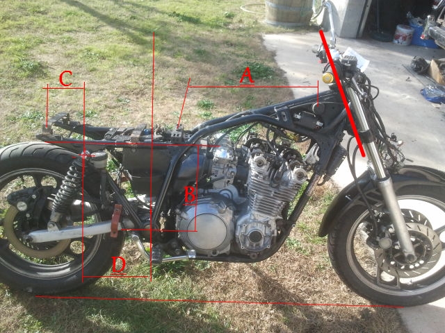

sur une photo du net
