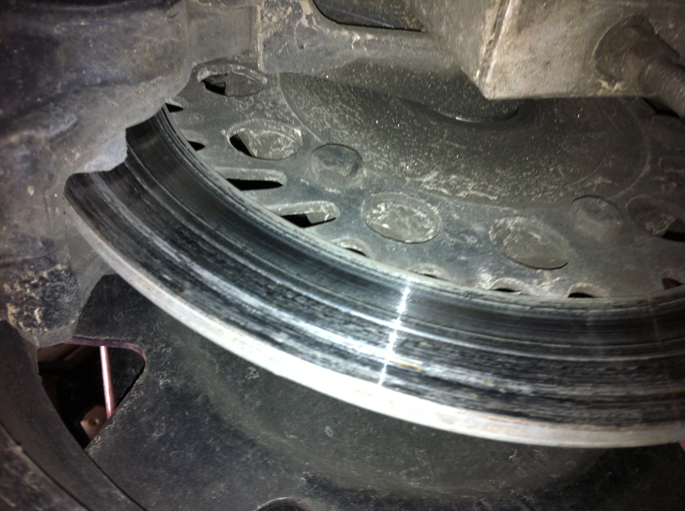

j'ai pris Jules pour aller bosser aujourd'hui.....
je sais il pleuvait en IDF, mais bon j'avais envie
et puis j'ai entendu un bruit pas bien en freinant de l'arrière, comme un bruit de feraille, et donc j'ai roulé qu'en freinant de l'avant,
ce soir en rentrant j'ai regardé et démonté mes plaquettes arrières........................................ misère, plus rien sur l'extérieur et encore un peu sur l'intérieur,
sauf que mon disque en a pris un coup..... il est hyper rayé, voir usé
alors ma question est
si je change mes plaquettes sans changer mon disque, ça fait quoi ?
je peux le faire ?
et comment savoir si mon disque arrière est un disque de fj ?
j'suis dans la daube les gars, faut que je fasses quelques choses pour participer au téléthon

Ben ma Dodo, faut voir l'état du disque .
J'avoue que mon disque arrière a l'allure d'un 33 tours de la belle époque .
S'il est juste rayé, les plaquettes neuves vont s'adapter vite fait à la surface du disque ... :wink:
S'il a vraiment reçu, il est préférable de le changer ...mais c'est dur à dire comme ça .

Salut Dodo,il faut voir a quel point il est rayé,ça vient de m'arriver avec mon side-car a l'arriere aussi,ça avait marqué le disque legerement,j'ai remis un jeux de plaquette et en freinant doucement ça relisse le disque tranquillement,fait une photo pour essayer de ce rendre compte
Si t'a pas fait 500 bornes de montagnes comme ça je pense pas que le disque soit HS et pour savoir si c'est un disque de FJ une petite photo aiderait pas mal

je sens un trait sous le doigt quand je passe sur la partie en contacte avec la plaquette, mais c'est pas partout pareil. d'ailleurs j'avais plus rien sur le support , plus de matière alors que l'autre y'en a encore, et je ne me suis pas méfiée, j'ai regardé celle de derrière sans démonter, et pas celle de devant qui est bien moins visible sans démontage.
faut aussi que je sache si c'est bien un disque de fj d'origine et à quoi je peux voire ça ?

si tu n'a pas insisté sur le freinage arrière , le disque est récupérable , faut vraiment y aller pour tuer un disque et visuellement il parait encore bon
sinon pour savoir si c'est bien un disque de FJ il faut prendre son diamètre exter et son épaisseur ainsi que le diamètre ou se trouve les trous de fixation et regarder sur le net les infos sur un disque neuf adaptable

Ton disque a l'air moins rayé que le mien ... :wink:
Ces disques pleins sont solides . Je ne pense pas qu'il soit nécessaire de le changer .

Salut,pas la peine de changer ton disque,remonte des plaquettes neuve et ça ira,freine doucement au debut
A voir ton disque on dirait de l'origine,mais a verifier quand meme en prenant les cotes,diametre et epaisseur

Alors je suis allée chercher mes plaquettes ce soir....35€ avec la remise

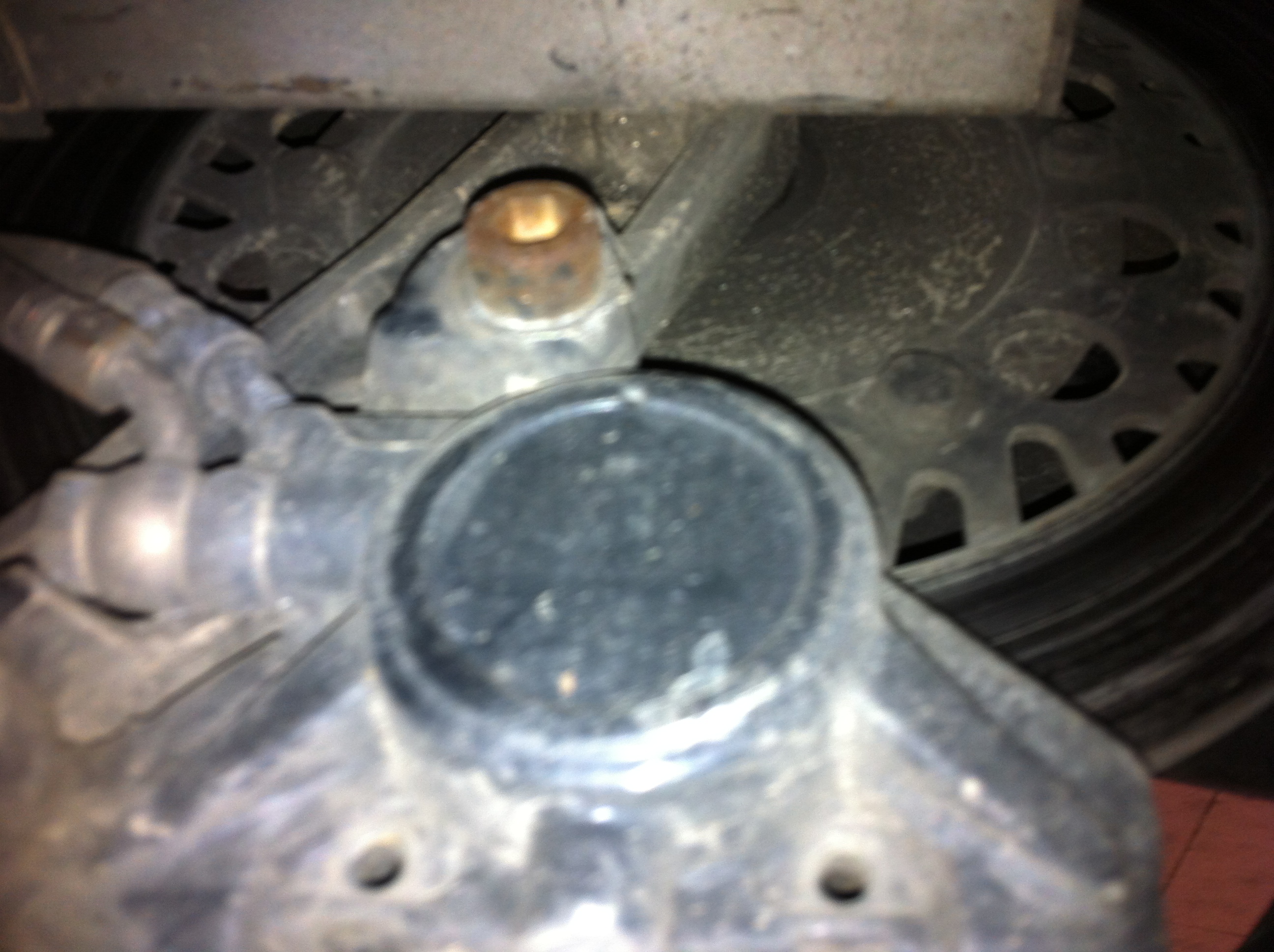

le disque serait un y26 environ 150€ neuf, le même que sur les FJR..en voyant les photos le gars m'a dit de bien nettoyer le piston voire un petit coup de papier a poncer, et le rentrer en prenant deux pinces....
ça c'est pas gagné, mais bon, je verrai bien ce week
je vous tiens au jus

A la place du papier a poncer,prends de la paille de fer 000 c'est mieux ça passe plus facilement autour du piston,tu mets un peu de degrippant dessus pour nettoyer,un coup de souflette est conseillé
Pour bien faire il faudrait sortir encore un peu les pistons en appyant sur la pedale de frein,mais faut faire attention a ne pas trop les sortir sinon t'es dans la mouise si un piston sort completement,si tu n'es pas sur de toi ne le fait pas,nettoie ce qui est sortie seulement

ensuite, mission changement des plaquettes sur Jules, sauf que je n'arrives pas à rentrer les pistons, donc appel à mon fils, et hop.... deux pinces "bécro" et ça va bien on remet tout en place et "merci mon gamin" et vu que j'avais sur le bt un pbl de pont, je vidange,
