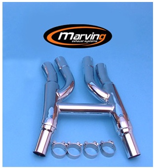

J'envisage donc de monter de l'adaptable et j'ai trouvé ceci:
Mais visiblement il n'y a pas de patte de fixation comme sur celle d'origine et j' ai peur que la ligne manque de rigidité et donc qu'elle vibre.
Je suis preneur de vos avis...

c'est ce que je viens de mettre et ça tiens bien, pas de problèmes de vivration :wink:
Salut ,moi personnellement je preparerer une patte , voire recuperer sur l'ancienne , que je ferais souder ( au semi automatique ( fil et gaz ) ) ,je ne pense pas que les tubes suffisent pour maintenir l'ensemble . :)
 Sujet du message: Re: boite à fumée
MessagePosté: 02 Mai 2012, 13:19
perso sur le 650 c'est comme le 900 , une boite à fumer avec patte , quand j'ai mis sur "rose " la ligne complète jama la boite n'avait pas de pattte et bien cela n'a jammais bouger , perso je pense que avec la rigidité des tubes de sorties + les fixations des pots , la fixation de la boite ne sert à rien , surtout que la c'est plus "light" qu'une boite à fumer d'origine
MessagePosté: 02 Mai 2012, 14:11
Je suis du même avis que BP et phnol.
J'ai une ligne JAMA inox depuis des années (boite à fumée + silencieux) sans ce trou de fixation au centre de la boite à fumée, et aucun soucis de tenue ou de vibration. Tout se tient correctement entre la rigidité des tubes d'échappement et les fixations des silencieux.

J'ai egalement changé la ligne complête par un jama et pas de problème malgrés l'absence de support central.
Seul hic en ce qui me concerne, une soudure non terminé à la jonction des 2 partie (côté extérieur droit) que je n'ai pas vu au montage! Je viens de boucher le trou par un kit de refection echappement ( pâte durcissante). A par ça, pas de problème!

Sur la 600, pas de pattes non plus, et la ligne tiens correctement, d'ailleurs s'il y avait eu des problèmes, je pense que YAM aurait modifié par la suite. :wink:

Ca ne vibre pas . Seul défaut, ça bleuit ...

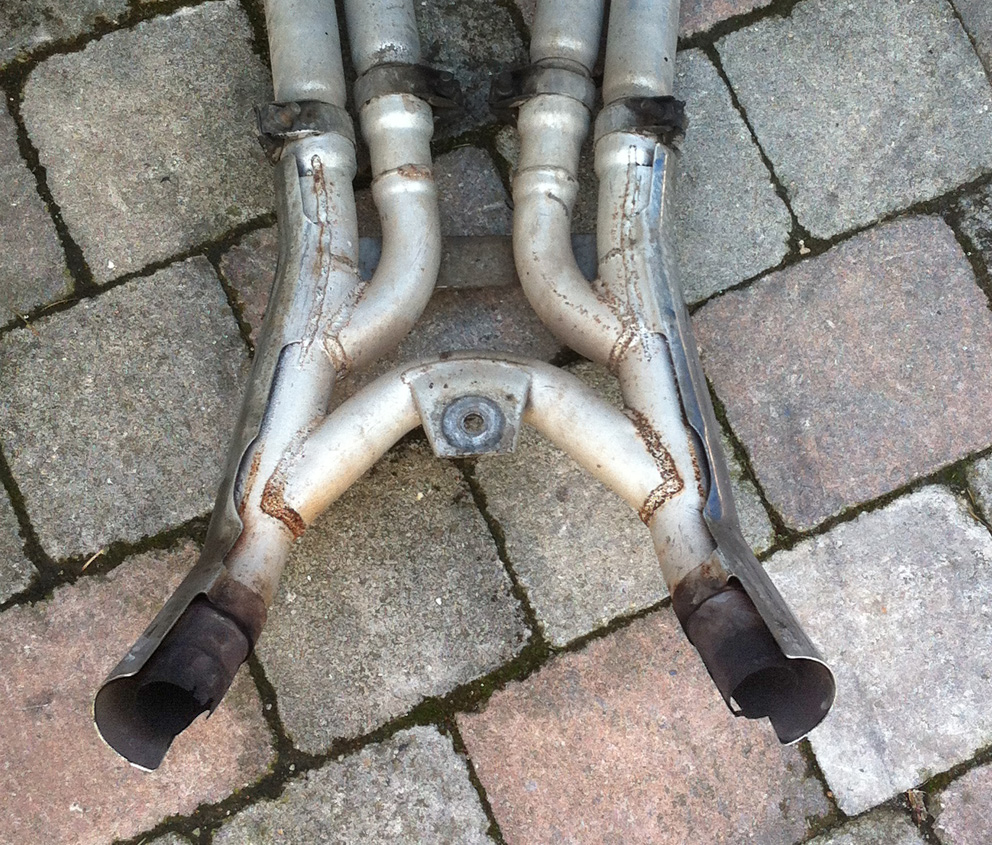

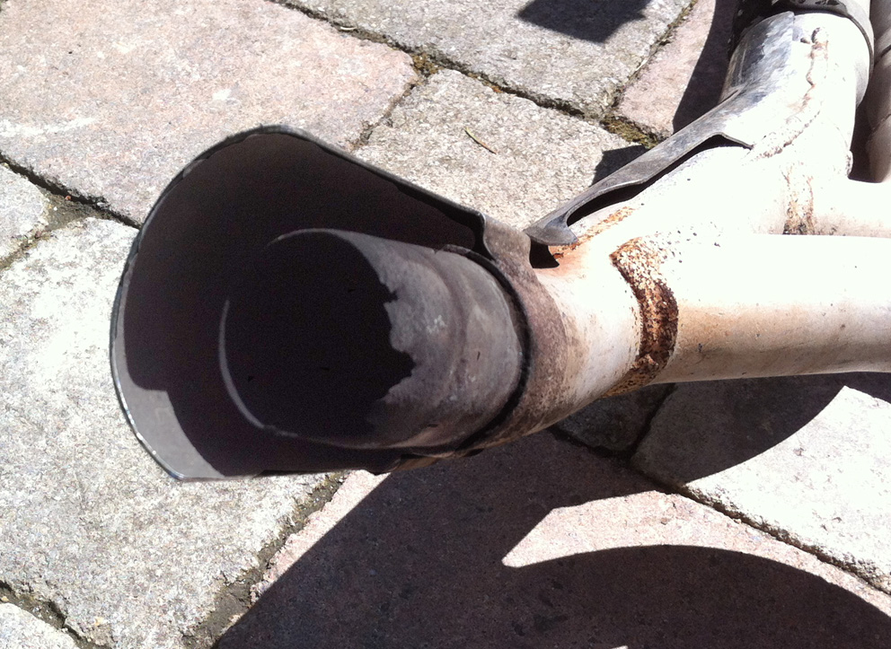

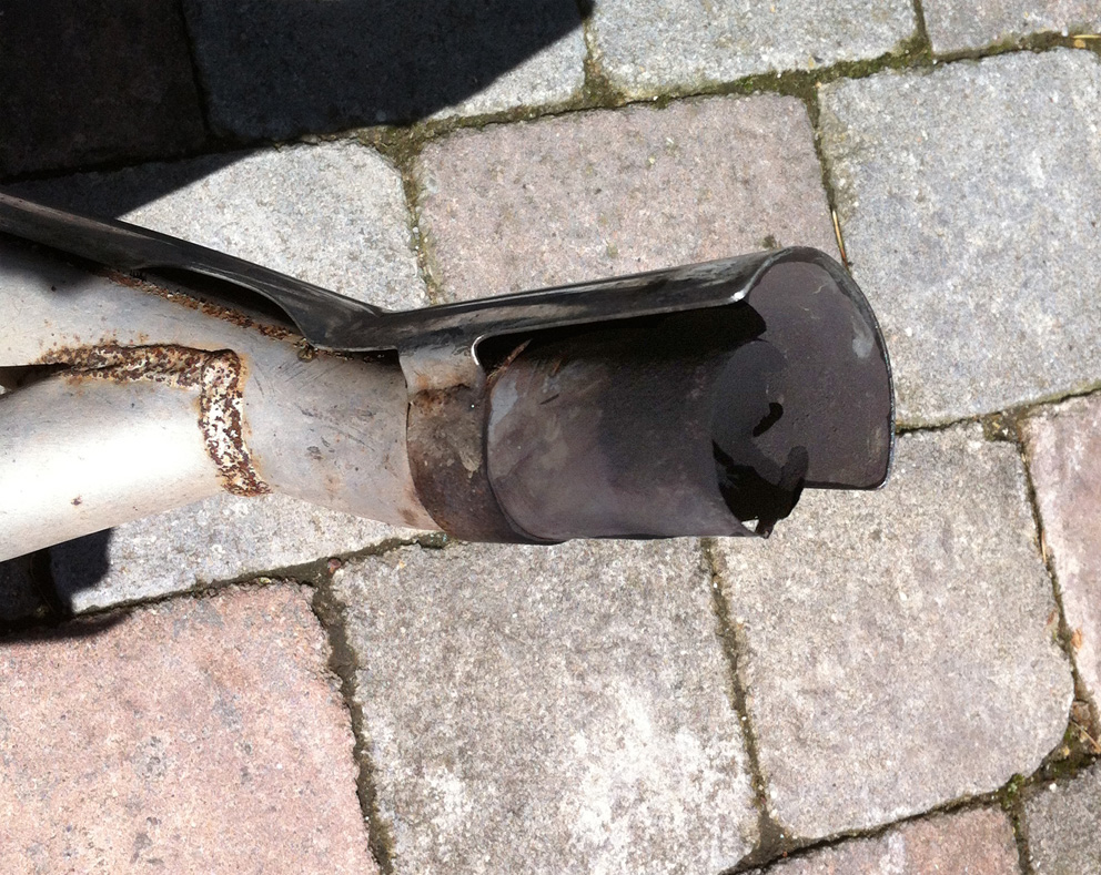

Je reviens vers vous avec des photos de ma boite à fumée.
Pensez-vous qu'il soit possible de ressouder des tubes en bon état (raccord silencieux) sur cette boite.
Si oui auriez-vous un adresse à m'indiquer ?
Merci d'avance
Philippe

Tout est possible, trouves un chaudronnier par chez toi, il te fait çà sans problèmes ! :D

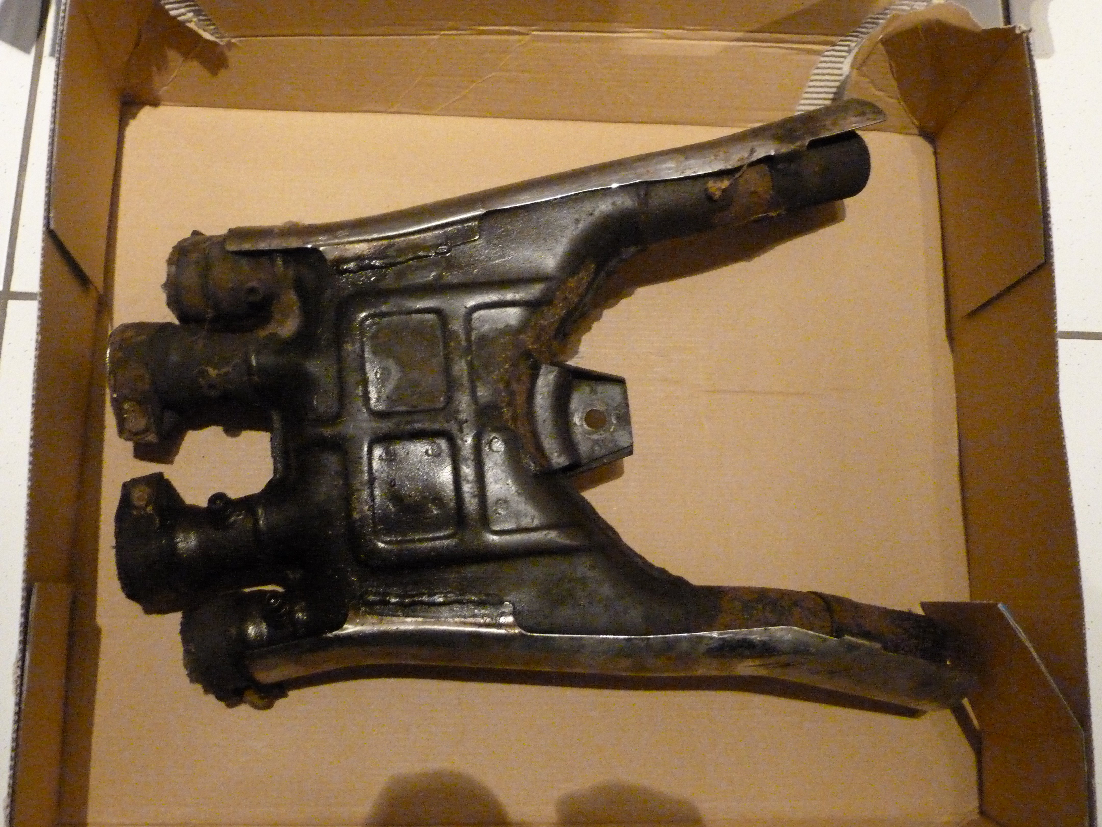

C'est assez bizarre la différence qu'il y a en une boite à fumées d'un 900 31A de 84 et d'une 58L de 88
(et même sur un 750 41Y de 83 , c'est la même que sur le 31A) alors pourquoi ce changement de boite à fumées ??
Photo de la boite à fumées 31A
PS: Pour info, je possède encore la boite à fumées du 750 41Y, :wink:

Mon side (une des premières 58 L de 1985) a eu deux moteurs et les trois types de boîte à fumée dans les plus de 200 000 km de son existence .Les deux montées d'origine par Yamaha et l'adaptable sans patte de fixation .
Le premier modèle était plus complexe (31 A et premières 58 L) , le deuxième modèle plus léger (autres 58 L et 4BB) et l'adaptable encore plus léger.
Toutes vont bien, les adaptables se montent parfois sans joints .
J'ai une de ces adaptables au fond du garage , je la garde . Elle a bleui (tube simple paroi chromé) mais elle allait très bien . Je l'ai mise de côté car j'ai trouvé il y a quelques années déjà une d'origine deuxième génération comme neuve .
Sur les boîtes d'origine, de temps en temps un petit coup de Rustol en bombe et de peinture noire haute température (même à l'arrache sans démontage) ne font pas de mal . :wink:
