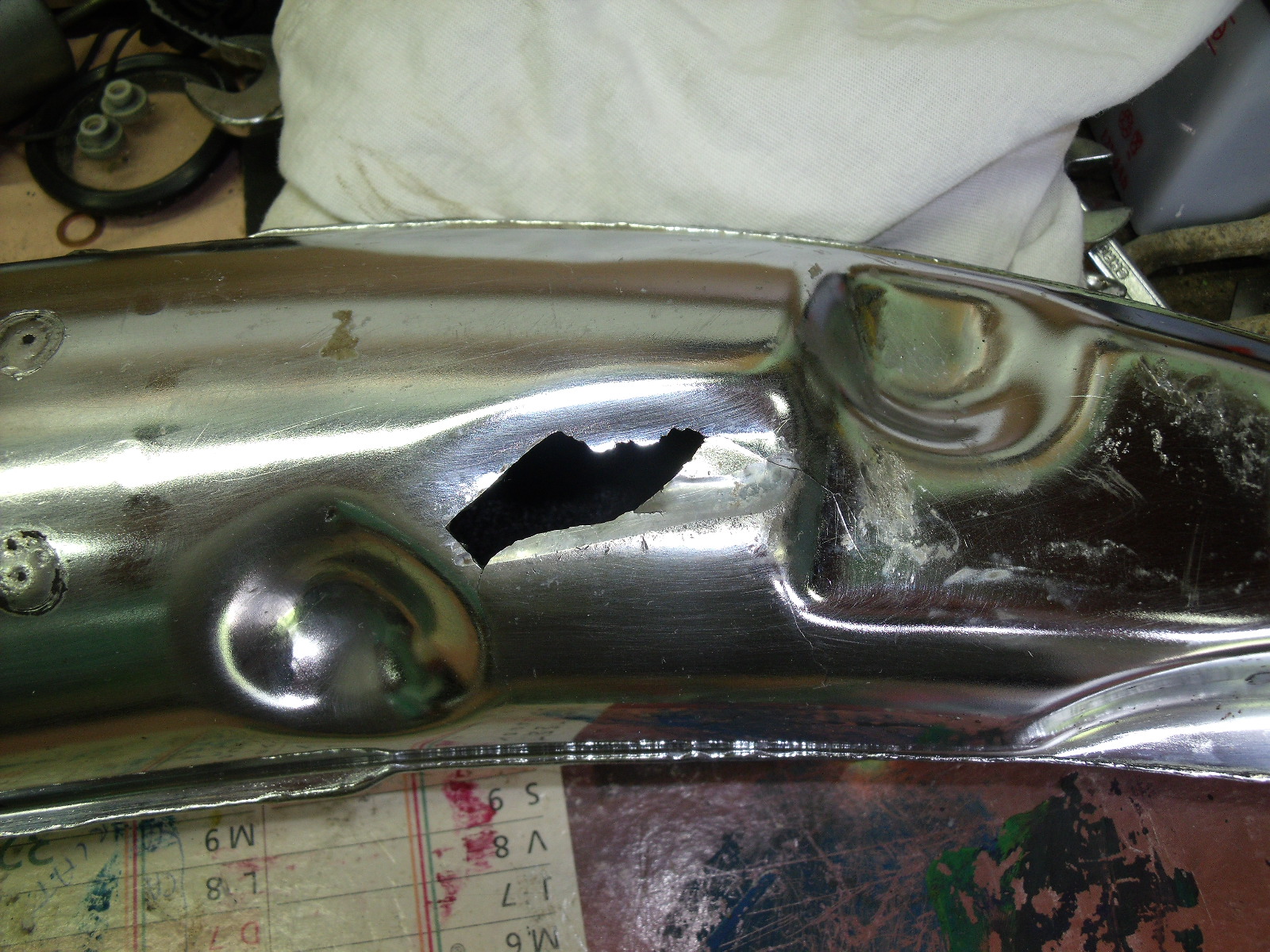

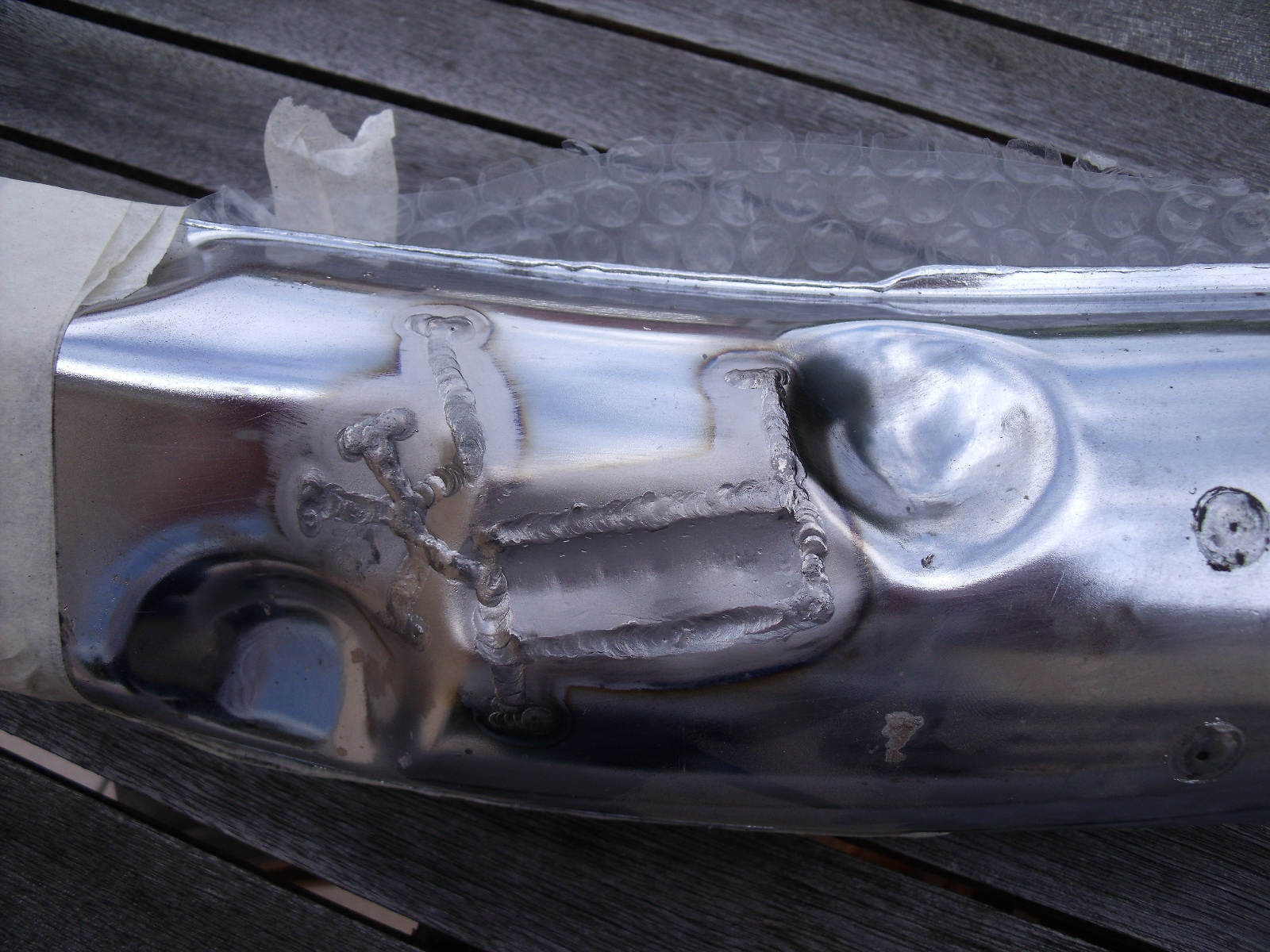

sur ma Suz 550 GT, j'ai eu droit au mois de juin à un rassemblement à un joli trou. Pas facile de passer inaperçu pendant trois jours :lol: .
J'ai trouvé un métallier près de chez moi qui a réparé mon pot. Super taff, pièce et soudure inox et la moto est repartie pour un tour.
Je pense que tu peux essayer de faire réparer ton pot. Ça le poussera plus loin.

belle soudure
c'est du pro ça comme soudure
