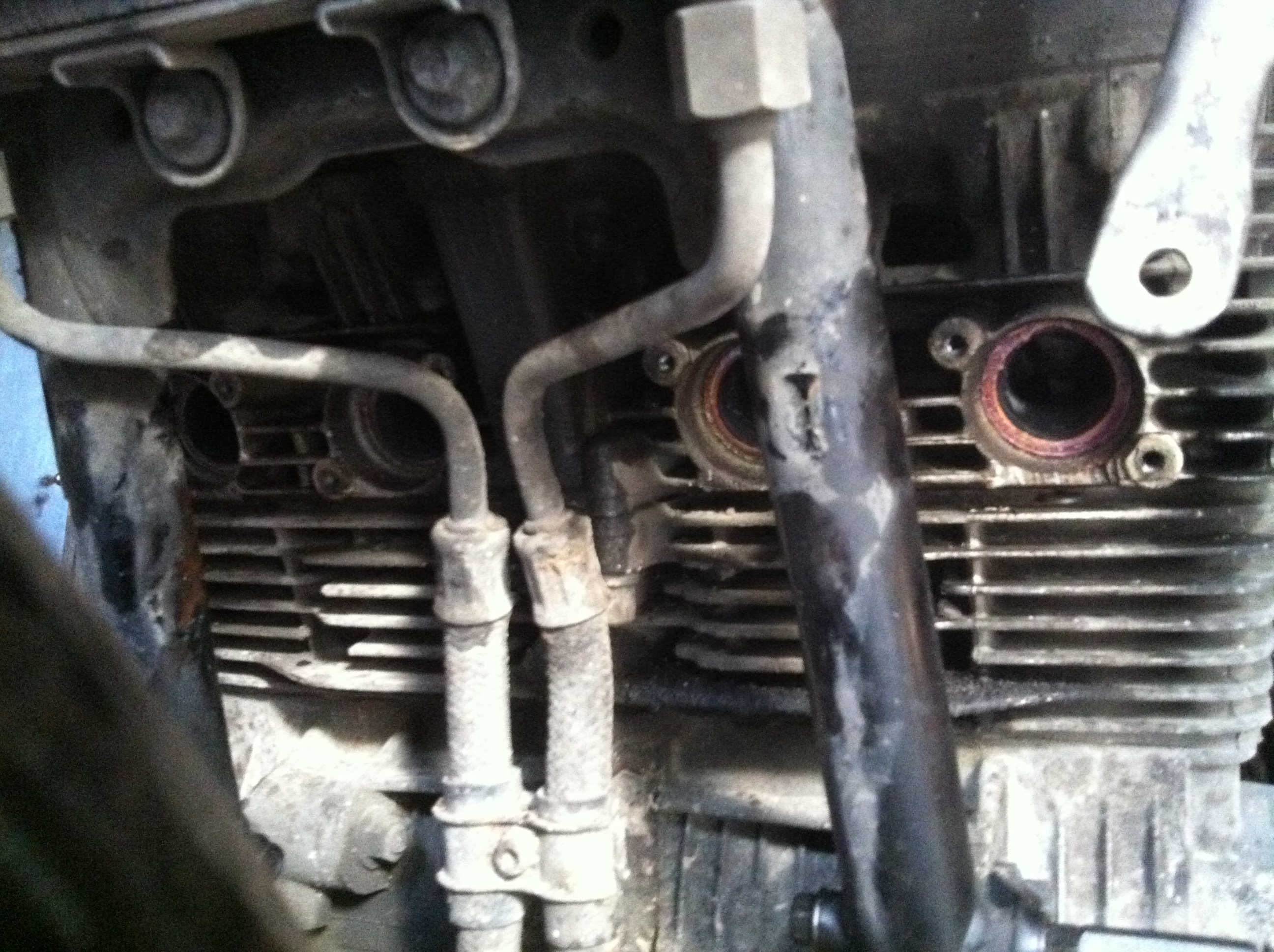

tofs du chantier :
il ne reste qu'un seul goujons dans la culasse (mais on ne le voit pas)
d'ailleurs, j'imagine que je dois lui faire un gros nettoyage aussi avant de remettre le boulon dessus ?
et même qu'au remontage, ça va être fragile tout ça ?
faut y aller molo :?

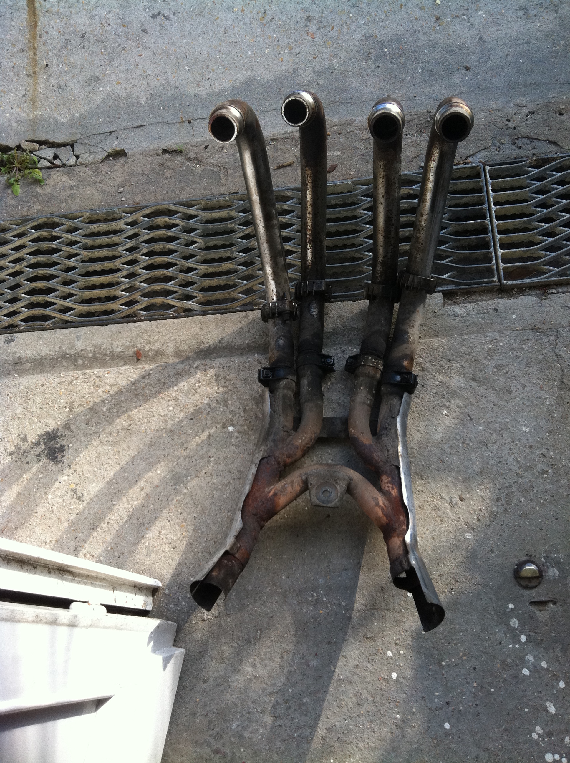

v'là l'bazar

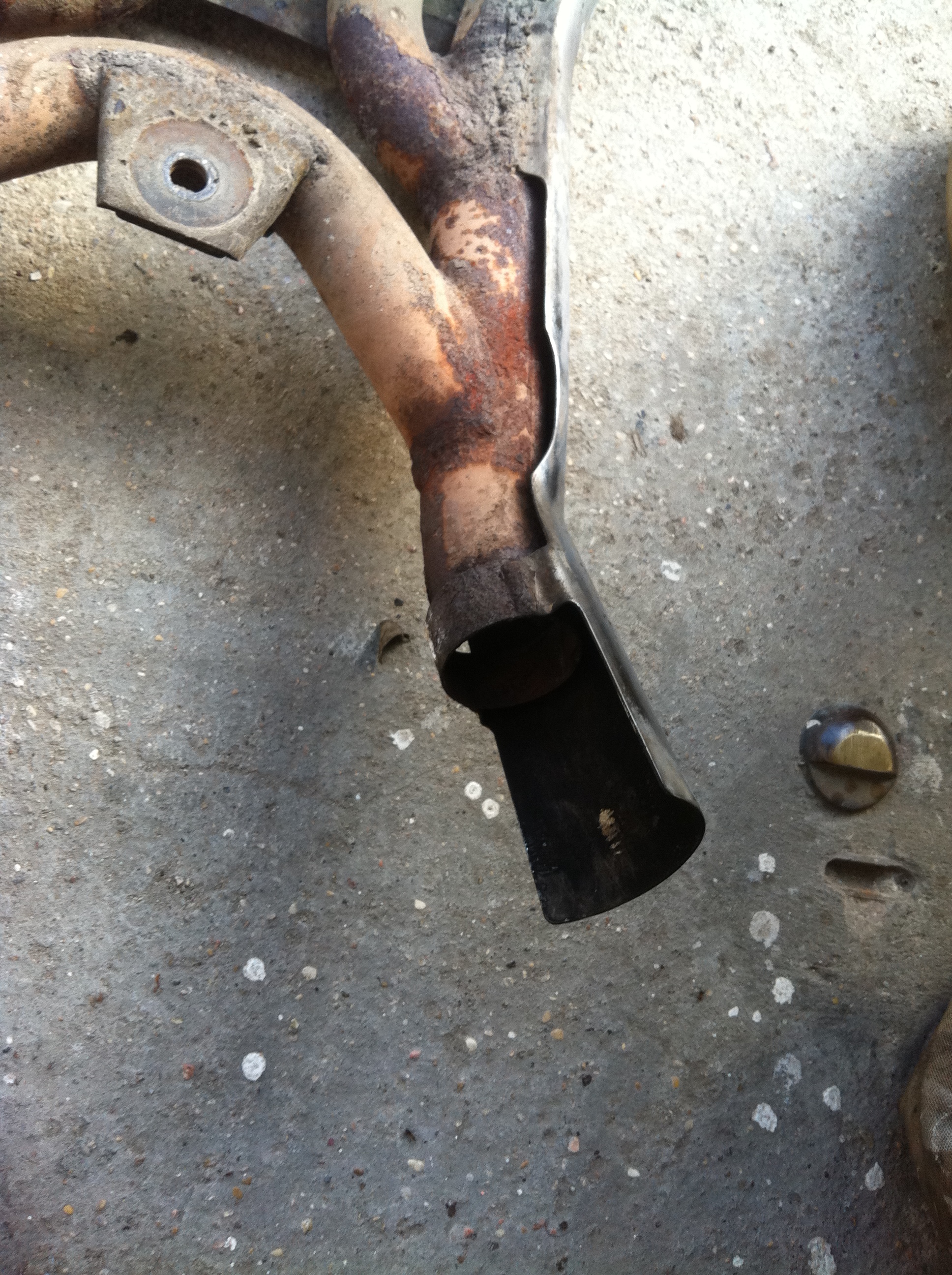

le tube 2 déjà en vacances

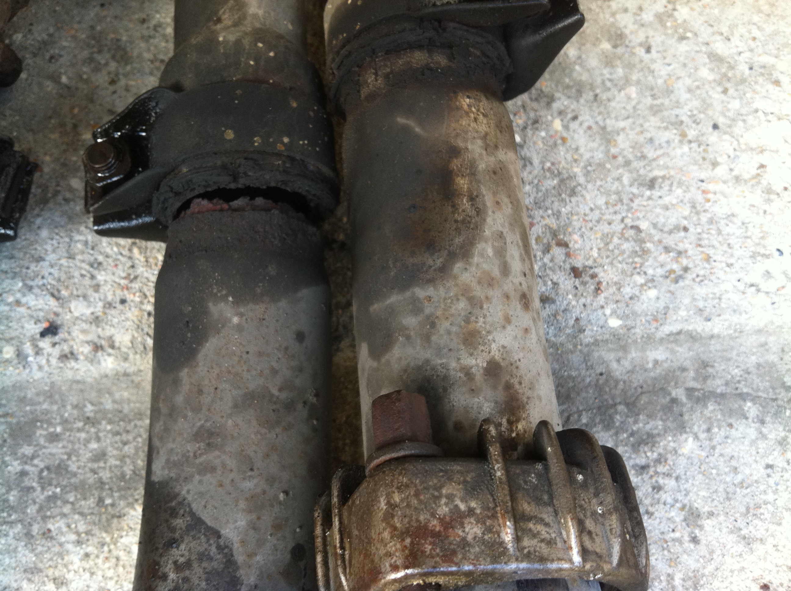

tiens, il reste un bout dans le silencieux
