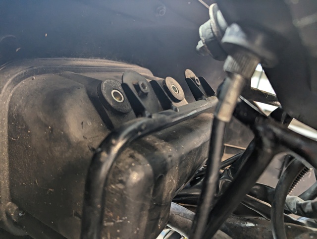

Pour qui, pourquoi, ma XJ était équipée d'une tête de fourche en fibre de verre ayant le même look que celle d'origine mais en moins bien fini, bidouillée, fissurée... Bref, j'ai trouvé une "vraie" tête d'origine avec toutes ses fixations en parfait état. Jusque là, ça va, sauf qu'il m'est impossible de faire correspondre les trois points de fixation. Si j'aligne bien les points du bas et du milieu, j'ai un écart de 2 à 3 cm au niveau du point du phare... L'araignée semble ne pas être déformée.
Comme c'était de l'adaptation, est-ce qu'il manquerait quelque chose ?
Une idée ?

Il ne manquerait pas une platine intermédiaire?
Remplaçable par un bout de flanc de pneu.

Une platine ? Elle n'apparait pas sur l'éclaté. Tu aurais une photo ?
Pas clair les fiches mais jeter un oeil par là :
https://www.pieces-yam.com/yamaha-moto/ ... 37/0/10021
J'ai commencé par là mais je n'y vois rien de spécial par rapport à mon montage.
Boulbuz a écrit:
L'erreur est probablement le montage des pièces 24.
Je ne comprends pas bien comment les pièces 24 peuvent influer sur le montage, l'araignée étant en une seule pièce. Il y a peut-être quelque chose qui m'échappe... :think:

Montage à blanc (hors moto) pour vérifier si le support 16 (schéma Yamaha) n'est pas déformé. Les trous doivent parfaitement correspondre sans forcer. L'ancien proprio a éventuellement réalisé un ajustement.
Ou alors les pièces ne sont pas les bonnes (pièces de 600 XJ).
Pour 900 XJ : Support réf 42N-28356-00-00 (ou 31A....)
Carénage réf 53U-Y2835-10-PO
Pour 600 XJ : Support réf 51J-28356-10-00
Carénage réf 53U-W2838-00-GE

J'avais oublié les 2 fixations latérales sur le carénage.
