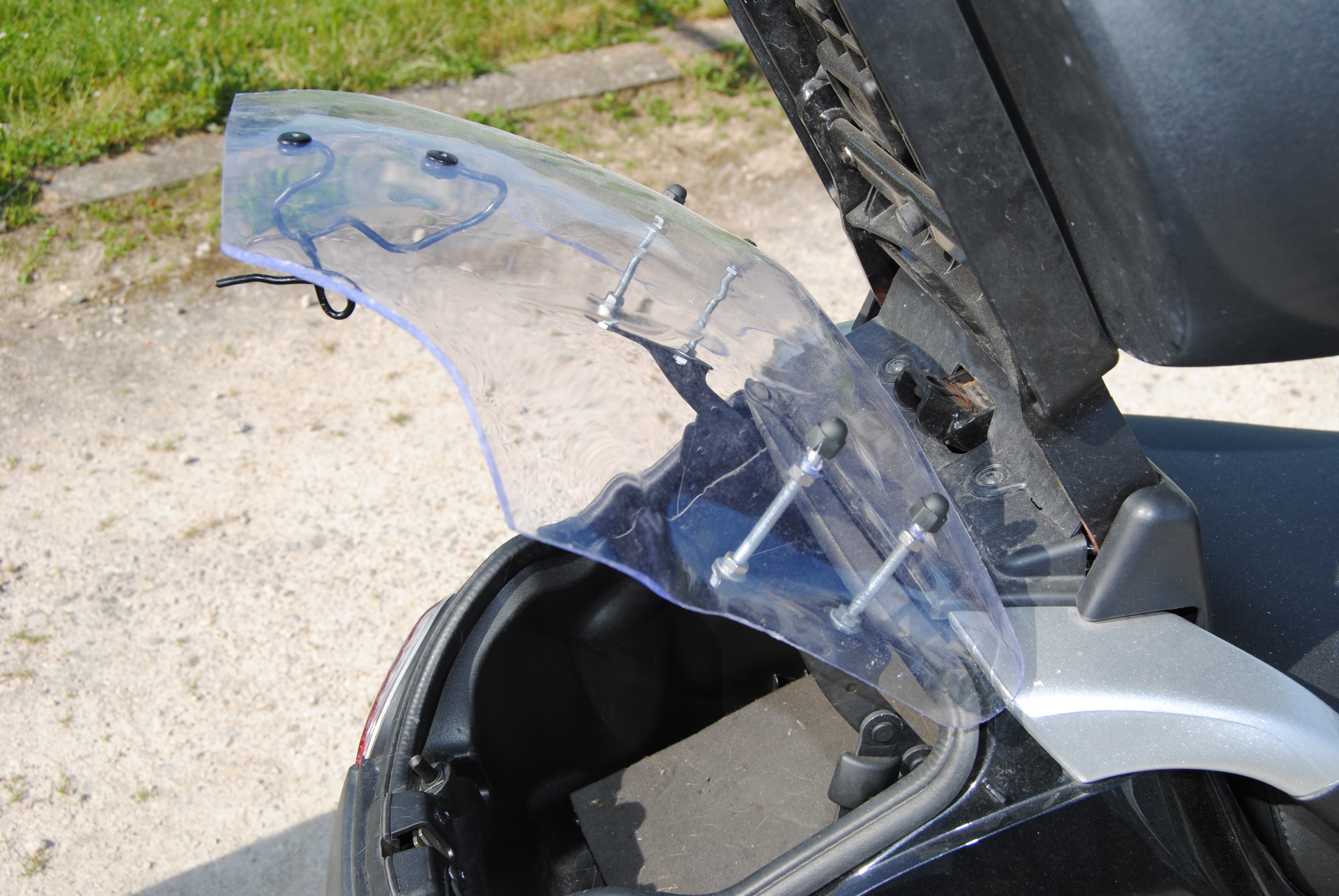

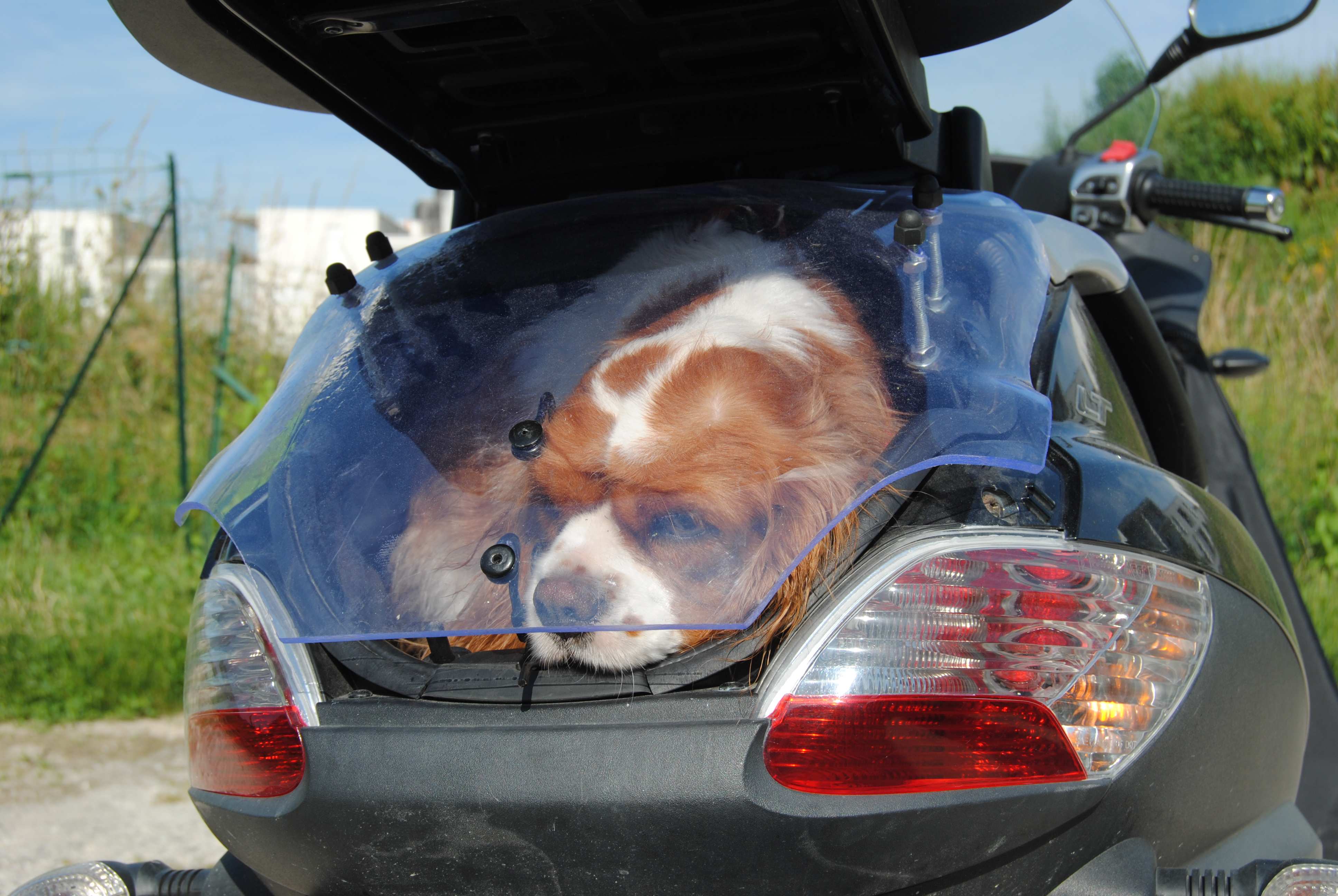

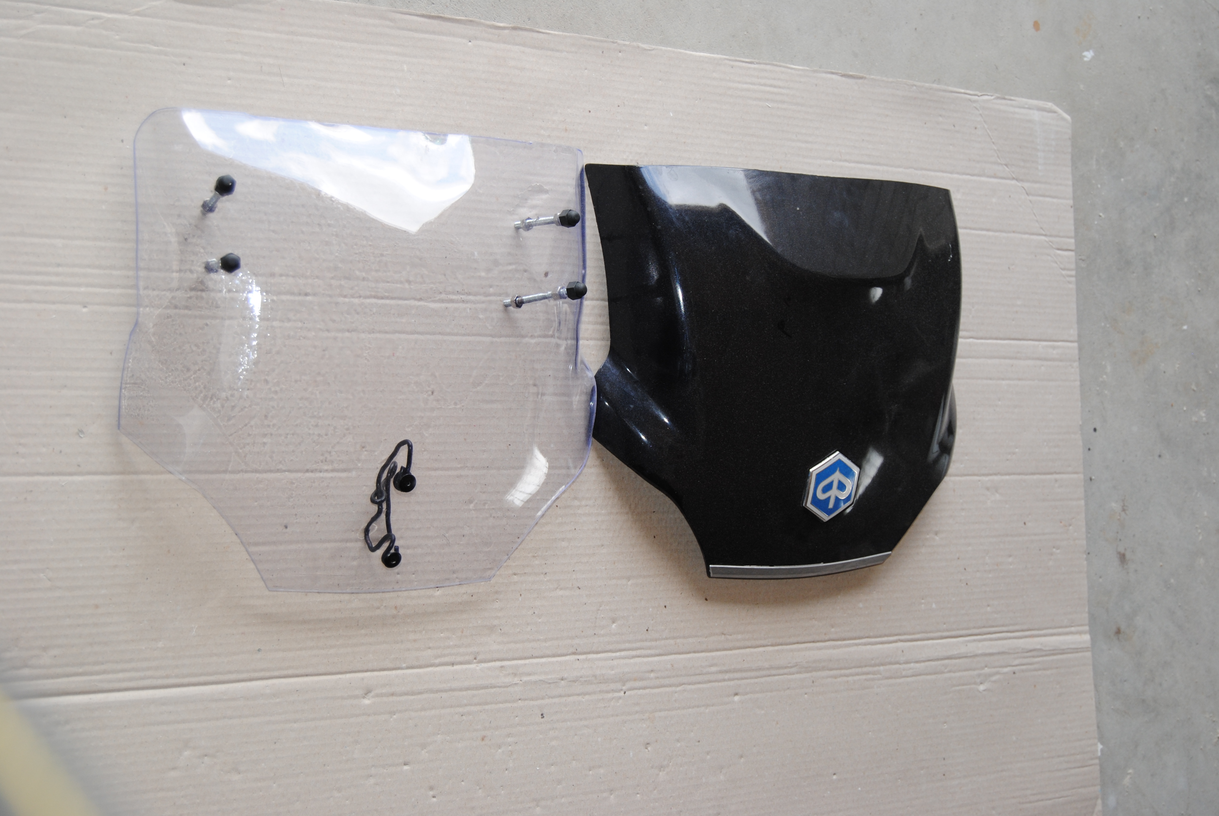

avec quelque conseil il est possible de réalisé sa bulle.
voici ce que j'ai réalisé pour un client.
bon c'est pas une bulle mais cela donne une idée de possibilité.
ont peu faire des forme plus complexe .
 Sujet du message: Re: fabriquer ma bulle
MessagePosté: 12 Fév 2015, 10:56
sympa ce que tu as fait là!
comment tu t'y prends pour travailler les courbures ? Tu chauffes le plexy ?
MessagePosté: 12 Fév 2015, 11:16
joli boulot , par contre je pense que le chien lui ne devait pas aimer ton travail :lol: :lol: :wink:
