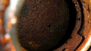

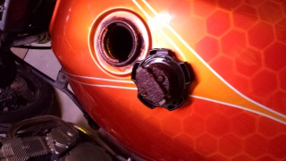

Bonjour petite question avant d attaquer le bidon au restom car il est bien pourri y aurai t il pas une manipe pour déjas éliminé une partie de la rouille....ImageImage
 Sujet du message: Re: Réservoir bien attaqué
MessagePosté: 31 Oct 2014, 10:12
si tu as acheté le kit complet avec le dérouillant , il n'y a simplement qu'a l'utiliser jusqu'a ce que la rouille disparaisse :wink:
