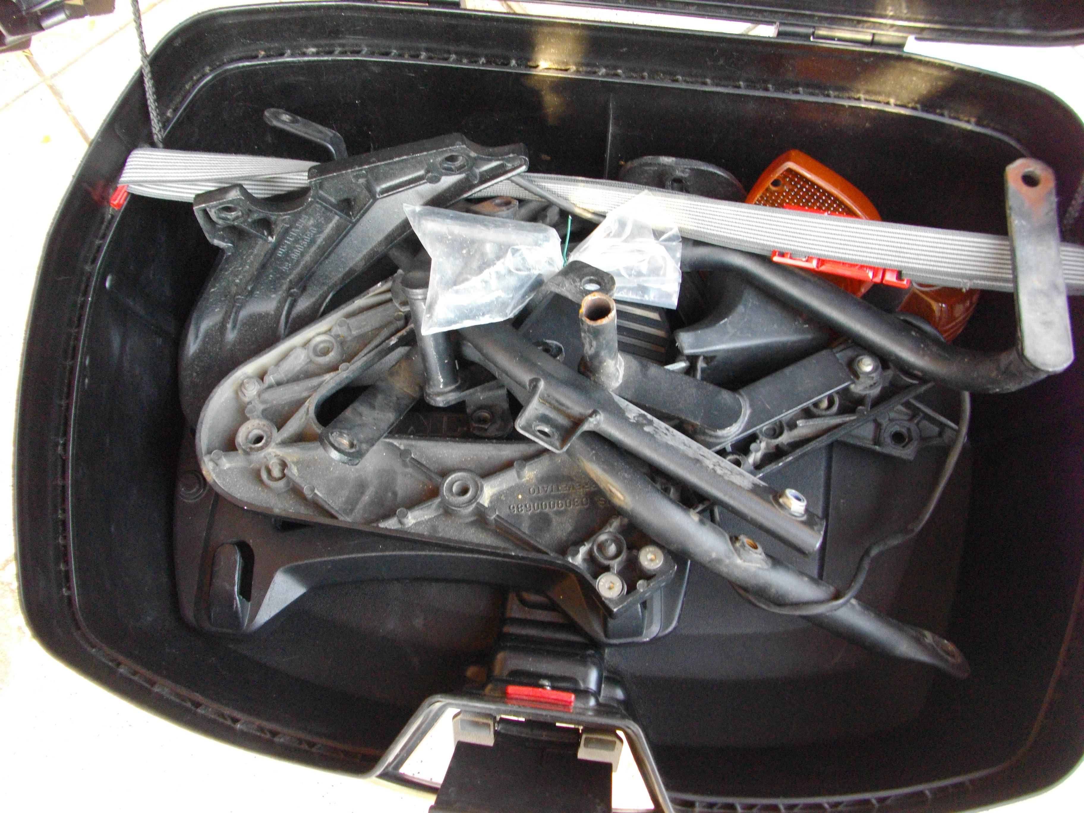

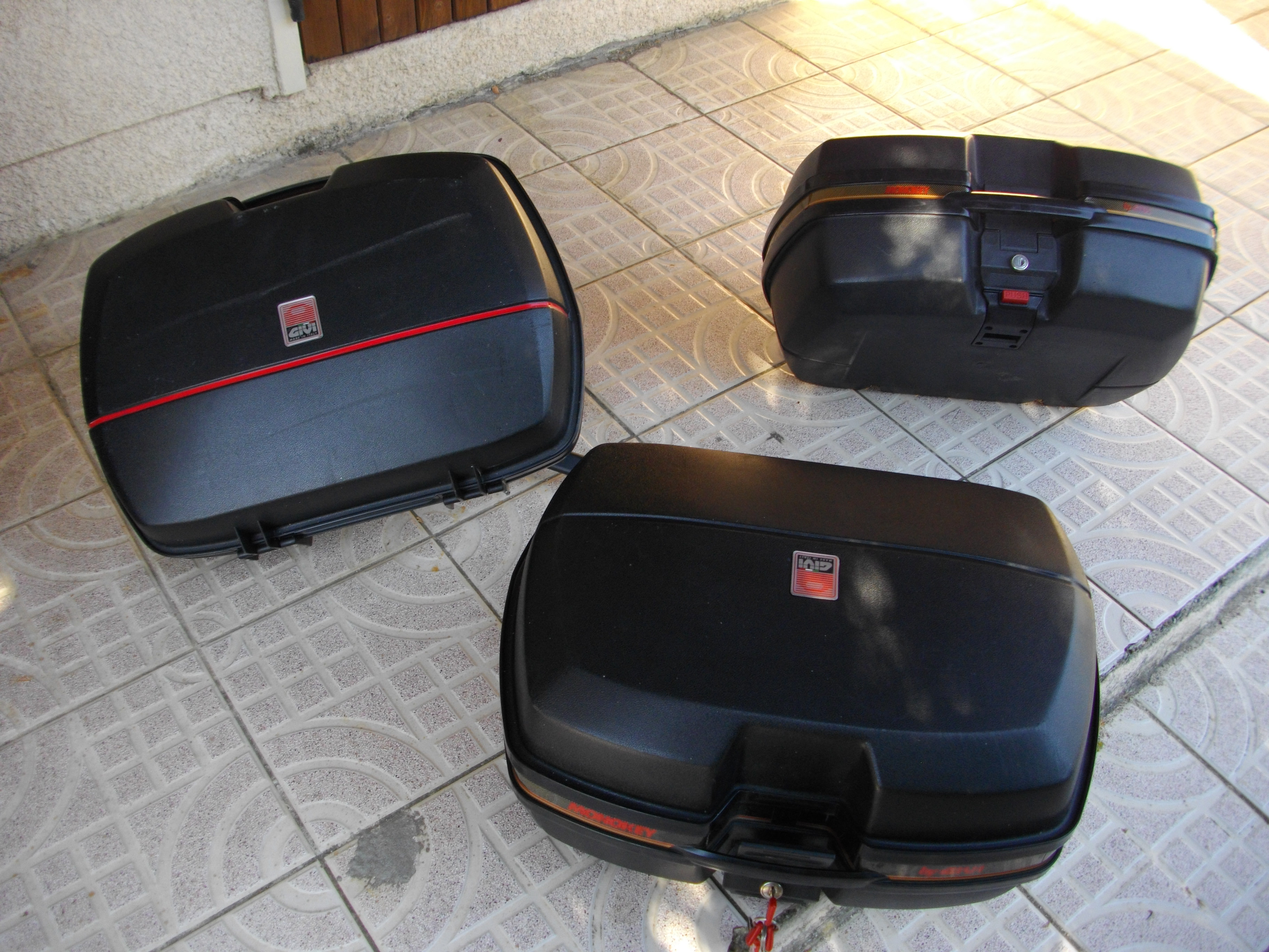

Salut à tous,

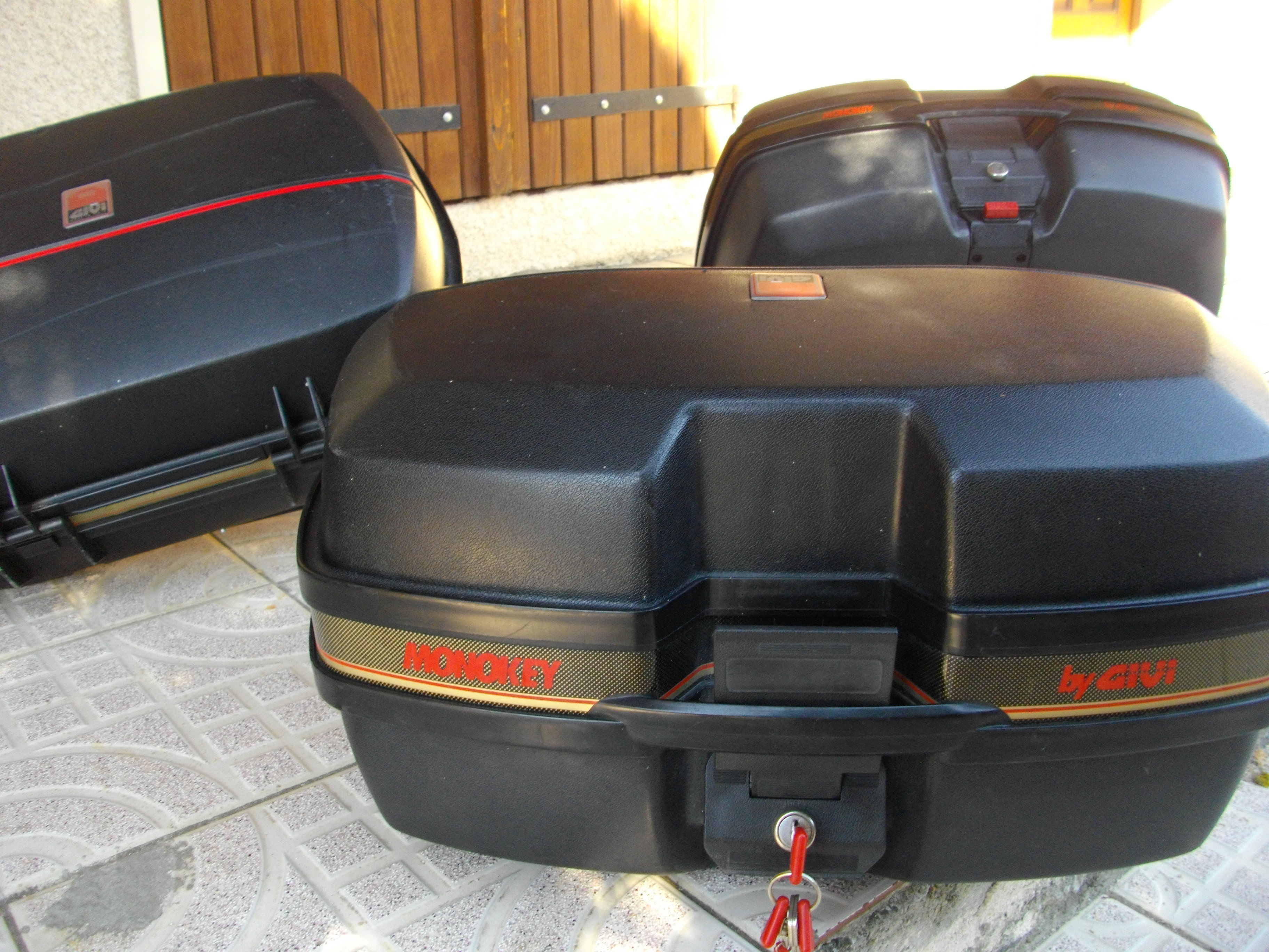

aujourd'hui, j'ai acheté sur le coin-coin, un kit de bagagerie complet givi, +/- le même que ça:
http://www.leboncoin.fr/motos/514127015.htm?ca=16_s
Mais j'ai eu beau tourner les différentes pattes dans tous les sens, pas moyen de l'adapter; il va falloir que je fabrique des pattes spéciales. Faut dire que c'était monté sur une anglaise.
Si l'un ou l'une d'entre vous a ce type de valoche, ce serai sympa de me faire quelques photos de l'ensemble monté, avec et sans valises, que je vois comment est positionné le rack.. Merci beaucoup d'avance.

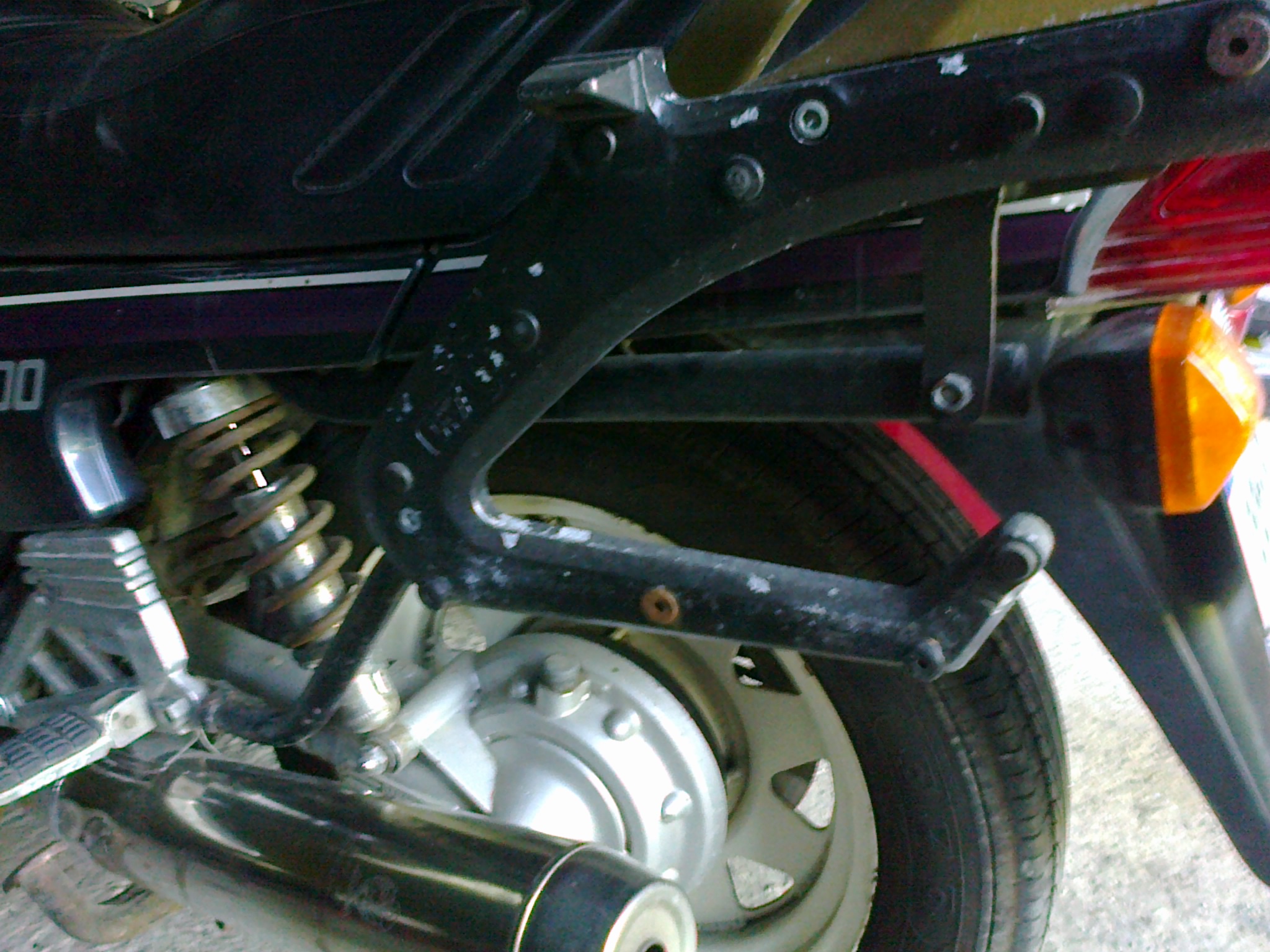

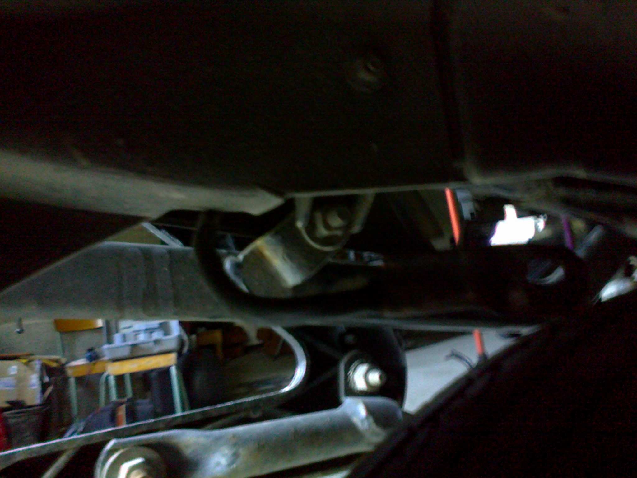

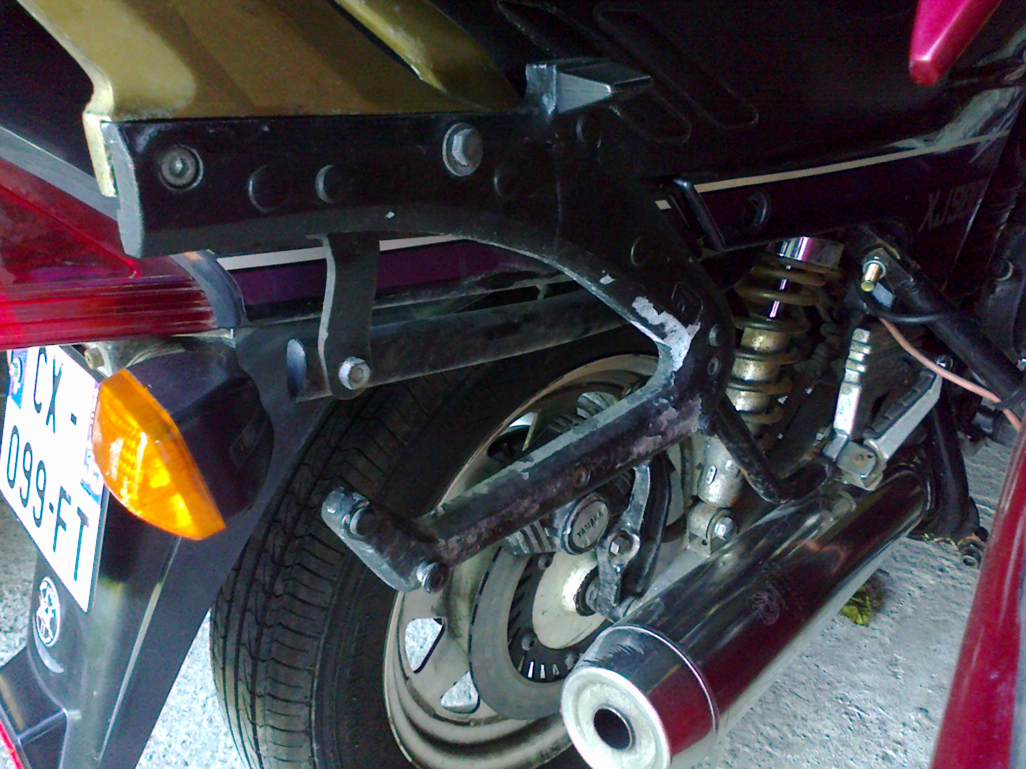

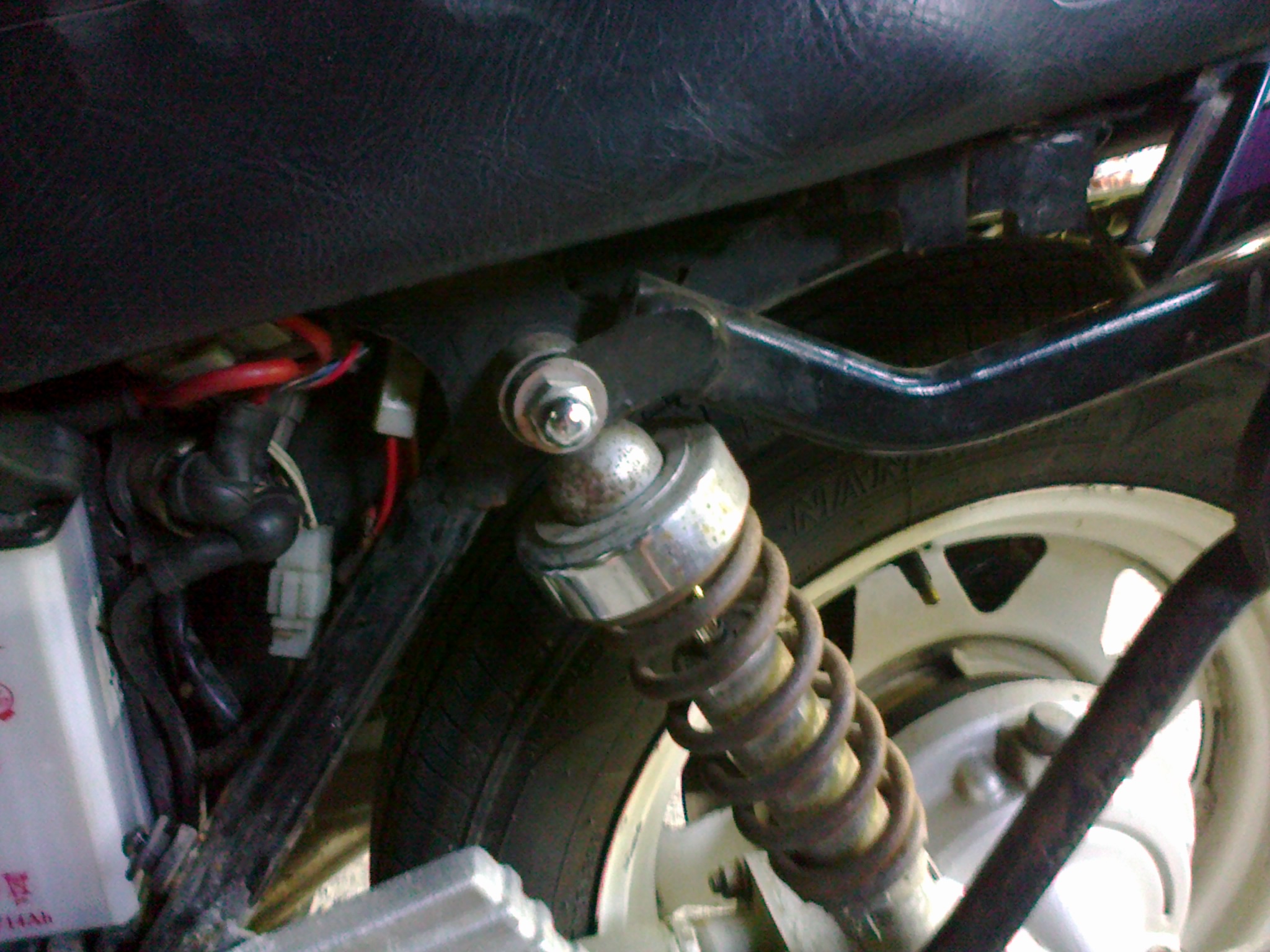

Désolé pour la qualité du reportage photo, j'ai que mon portable :)
Image Image
Image Image
 Sujet du message: Re: Valises GIVI
MessagePosté: 04 Aoû 2013, 20:42
Merci tihocan!
ça me donne déjà une idée de comment c'est monté, car je faisais une erreur de positionnement de ma barre du haut. Ceci dit, les deux barres de maintien semblent diférentes sur mon modèle, ce qui est normal. Il va falloir que je bricole un peu, mais ça reste une bonne affaire pour 60€, non? :wink:

MessagePosté: 04 Aoû 2013, 21:05
Les trois valises, même s'il faut bricoler le support ça va c'est pas cher :)
MessagePosté: 04 Aoû 2013, 21:23
Très bonne affaire surtout que l'état a l'air très bon sachant que neuf ça vaut bien plus de cent Euros rien qu'une valise comme ça sans compter le support.

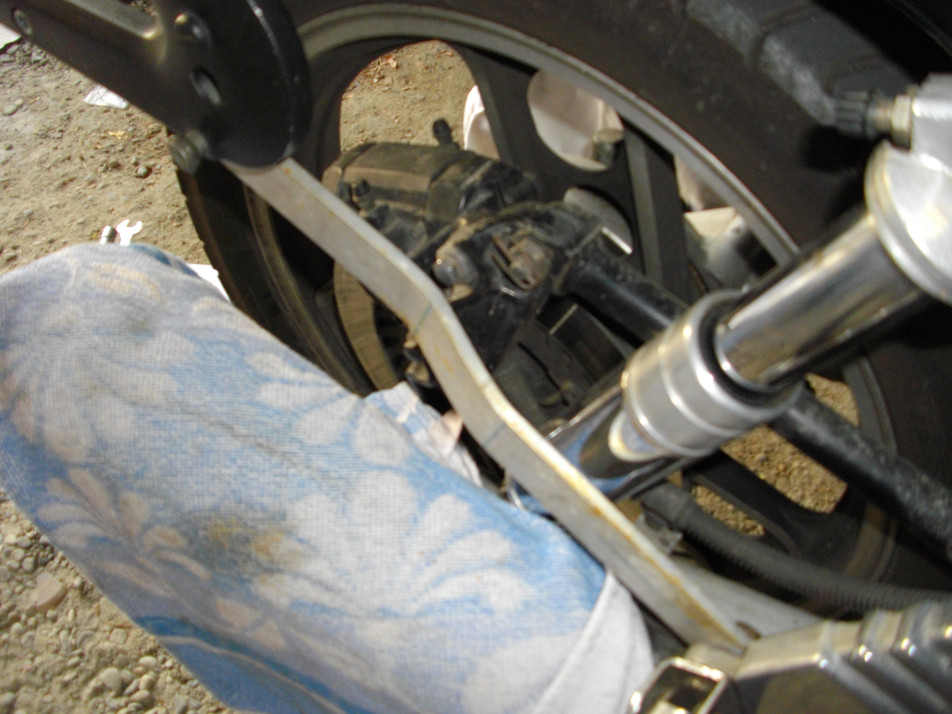

Oui, c'est certainement ce que je ferrai. Est-ce que des "barres plates" en duralumin serraient assez solides, à votre avis?
MessagePosté: 08 Aoû 2013, 16:41
Messages: 1151
Localisation: ain
fido a écrit:
reezol a écrit:
Très bonne affaire ;)
Si tu veux moi pour adapter les miennes j'ai utilisé du fer plat ;)
oh ! oui !
j'ai utilisé du 30 x 6 mm

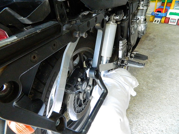

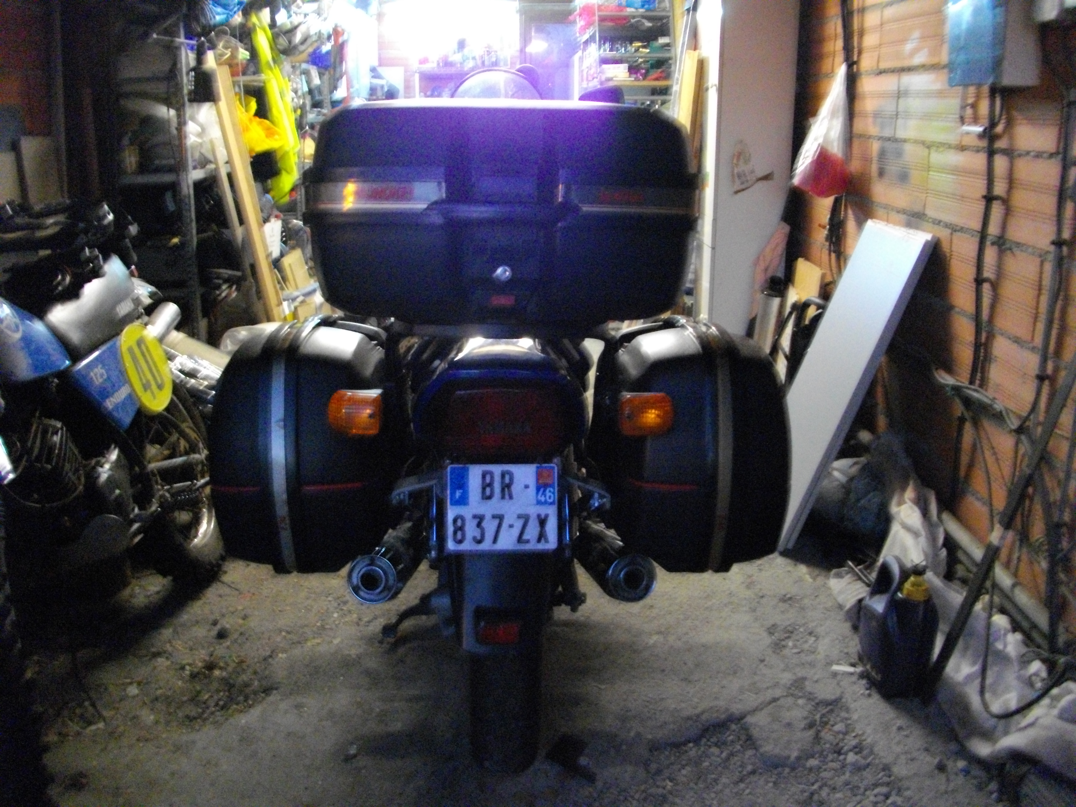

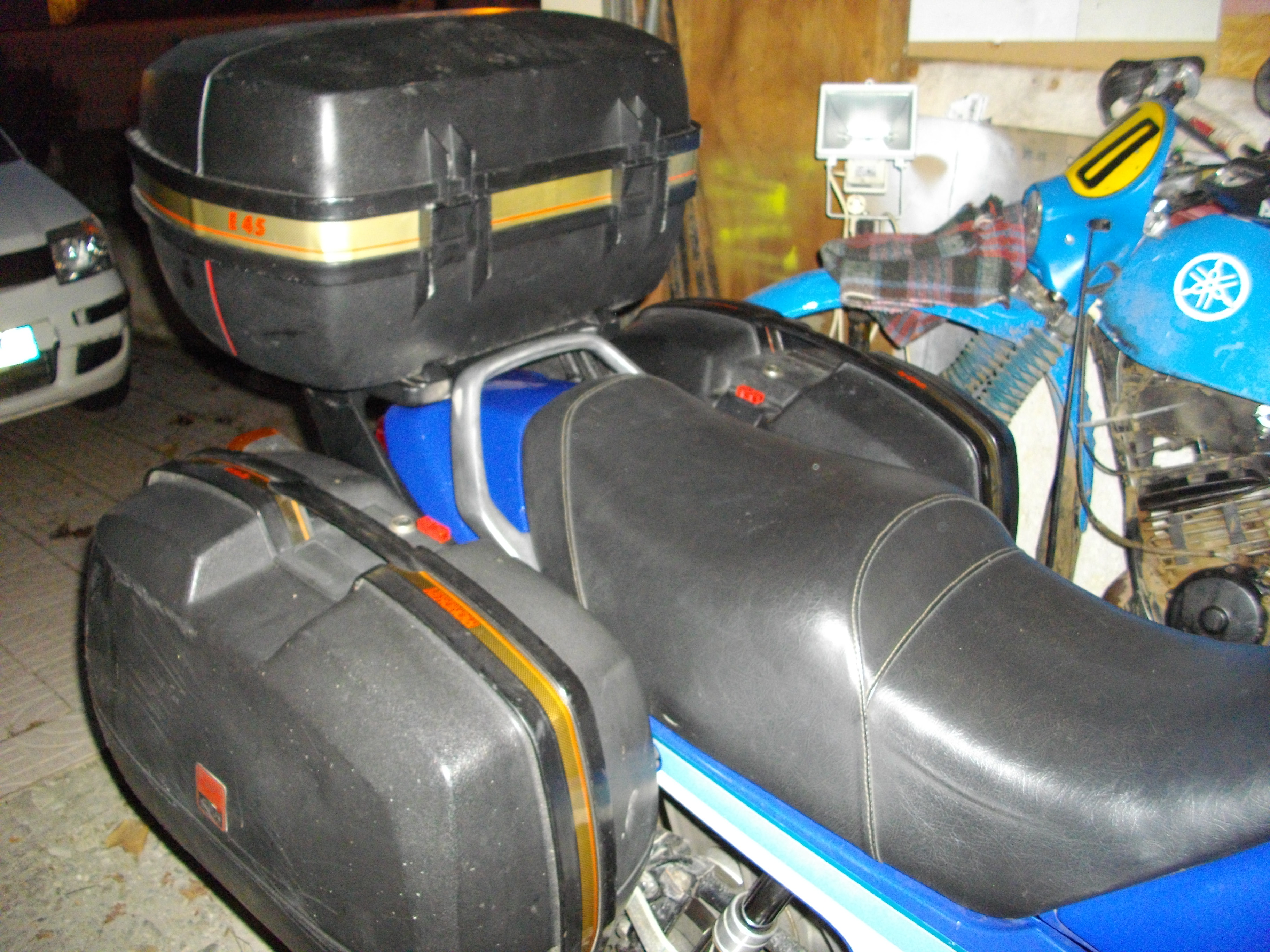

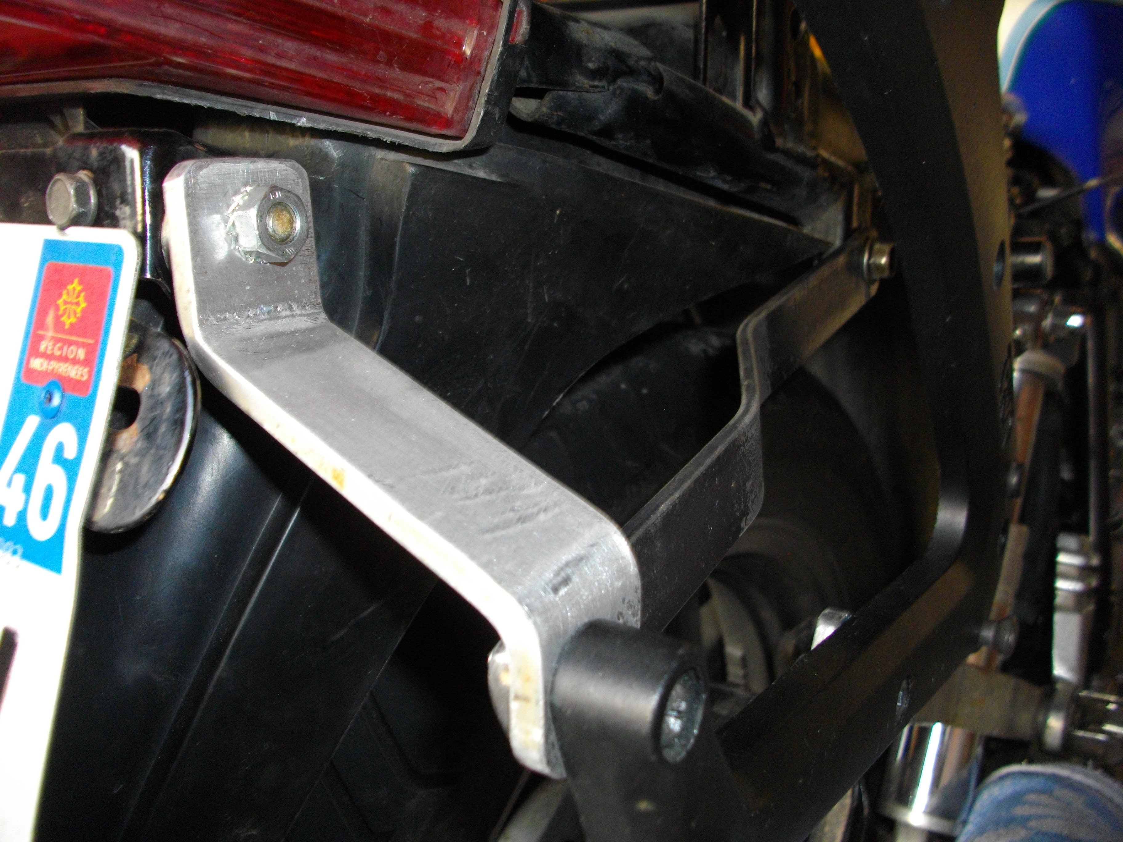

Aujourd'hui j'ai adapté le rack GIVI pour moto Anglaise sur une moto Japonaise! Comment ça on peut pas:? :wink:
Grace à mon ami Berna12 qui m'a donné une bonne longueur de plat en alu, et à Oyien sur la moto de qui j'ai pu copier le positionnement, j'ai bidouillé des pattes, et ça va bien!
Reste plus qu'à fignoler un peu...
Top case de 45L, et les valises de 36L; je trouve que ça fait gros, mais faut que je m'habitue... :wink:
Seul souci, les clignos ne clignotent plus, mais je pense que ça doit venir des ampoules des nouveaux clignos ar.
