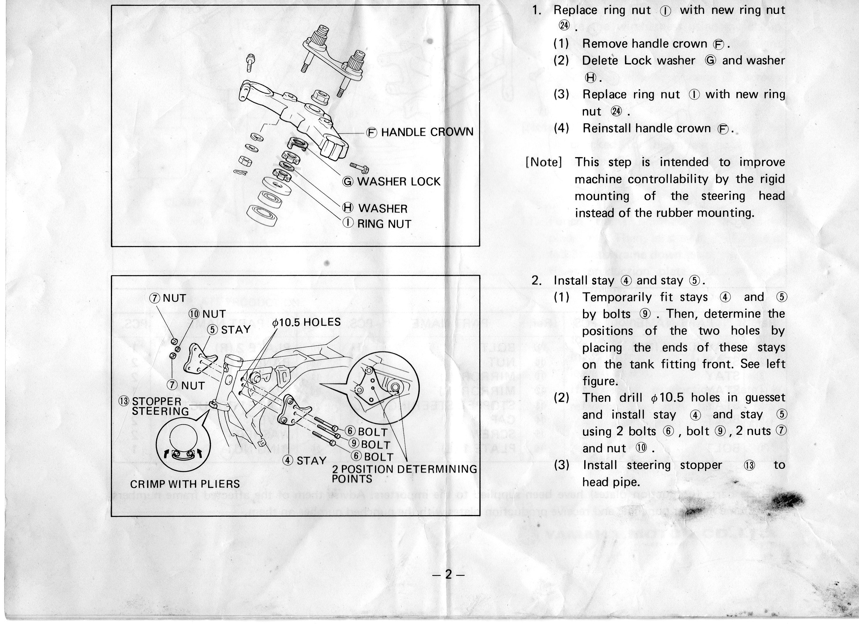

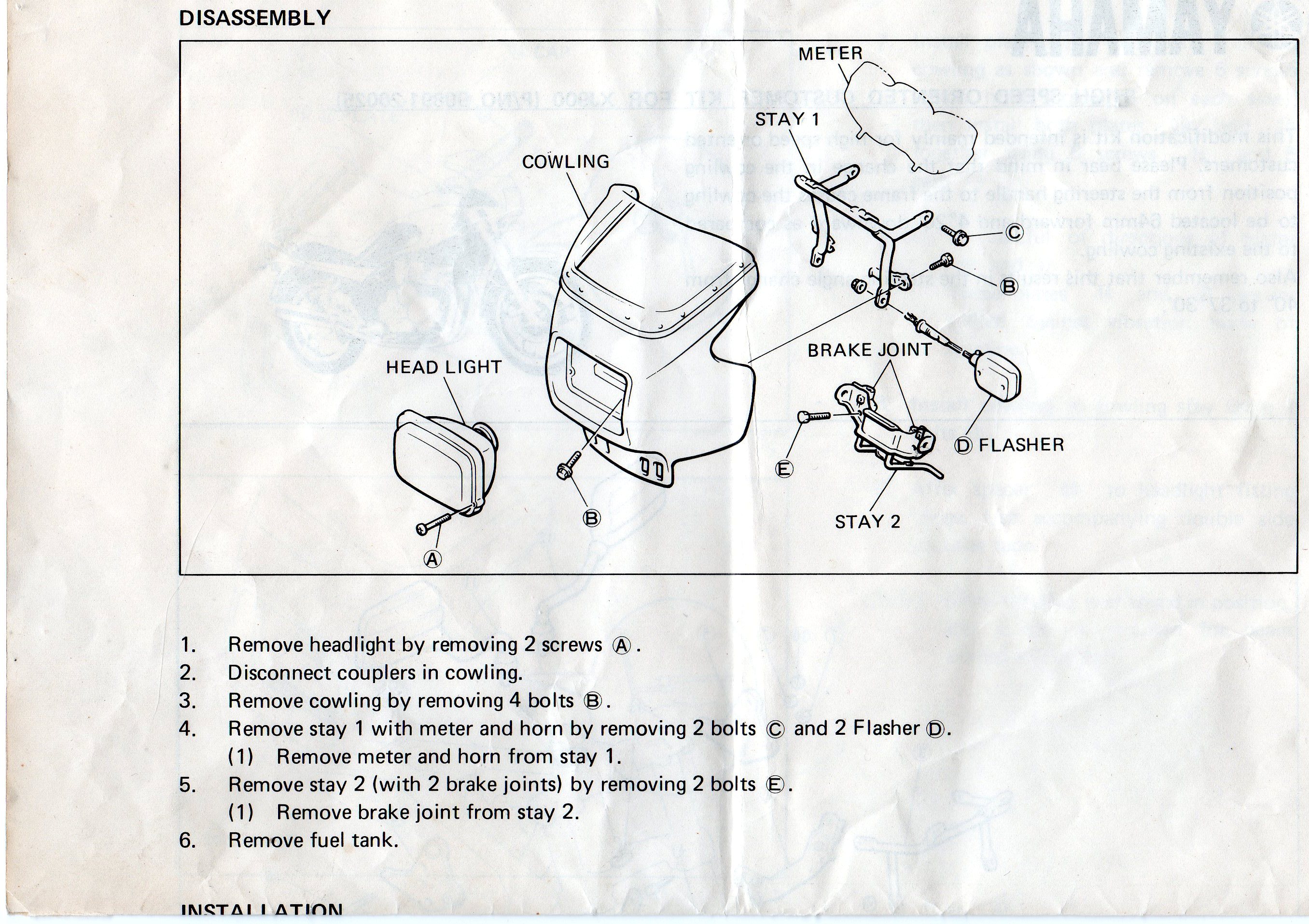

Je me doute, mais j'aimerai connaitre les détails pour monter un tête de fourche sur une 31A.
Comme ça :
MessagePosté: 11 Oct 2012, 17:00
premier montage :
deuxième montage :

MessagePosté: 11 Oct 2012, 23:37
Dibh, là c'est fixe par rapport au cadre, non ?
NB : Merci André pour les photos :wink: Je les mettrai sur le forum à l'occasion :D
MessagePosté: 12 Oct 2012, 10:44
le 1er montage est fixé sur la fourche , le 2ème montage est fixé sur le cadre !
MessagePosté: 12 Oct 2012, 10:47
c'est dur de trouver les ferrures du 1er montage !

C'est ça que je cherche...

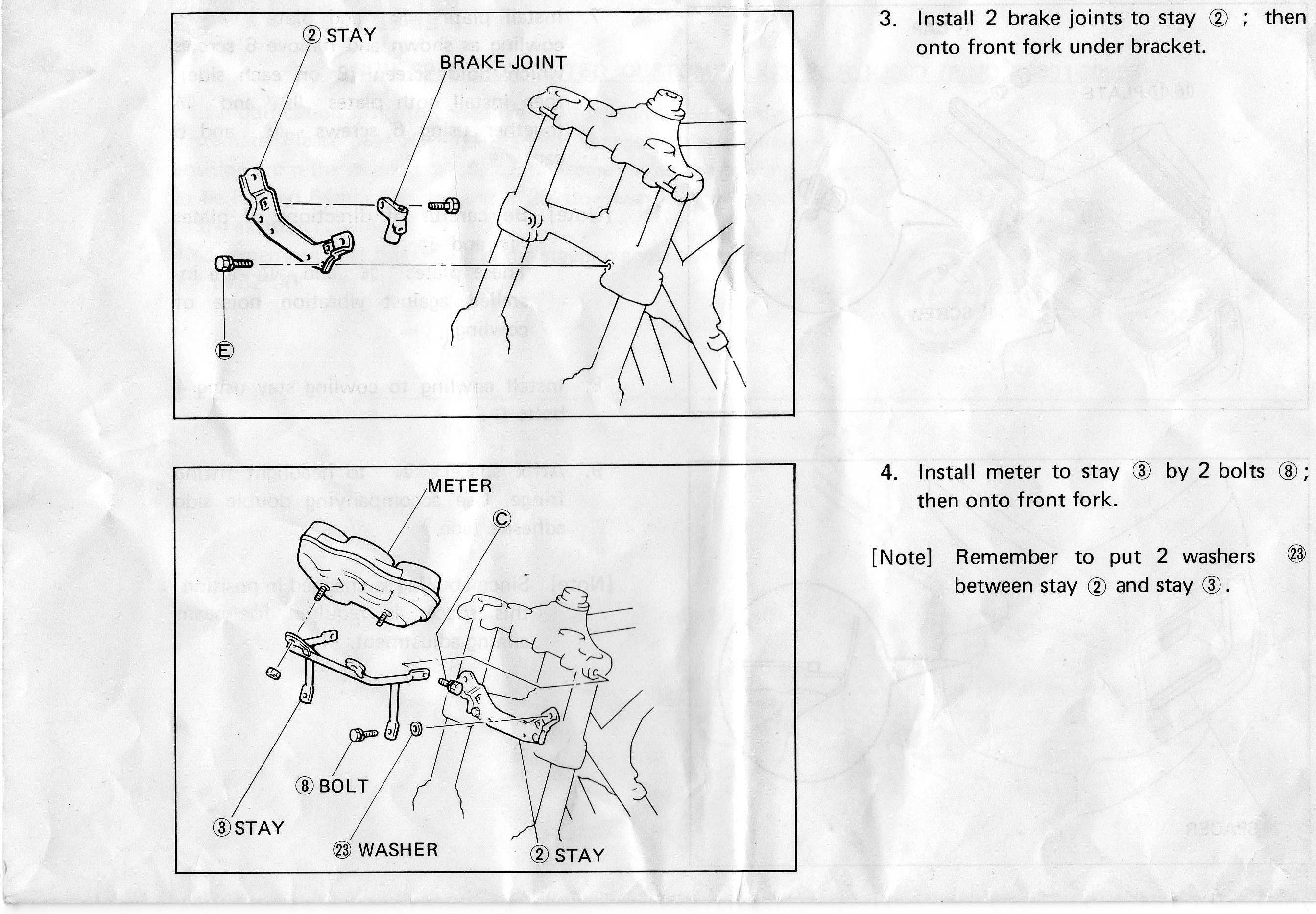

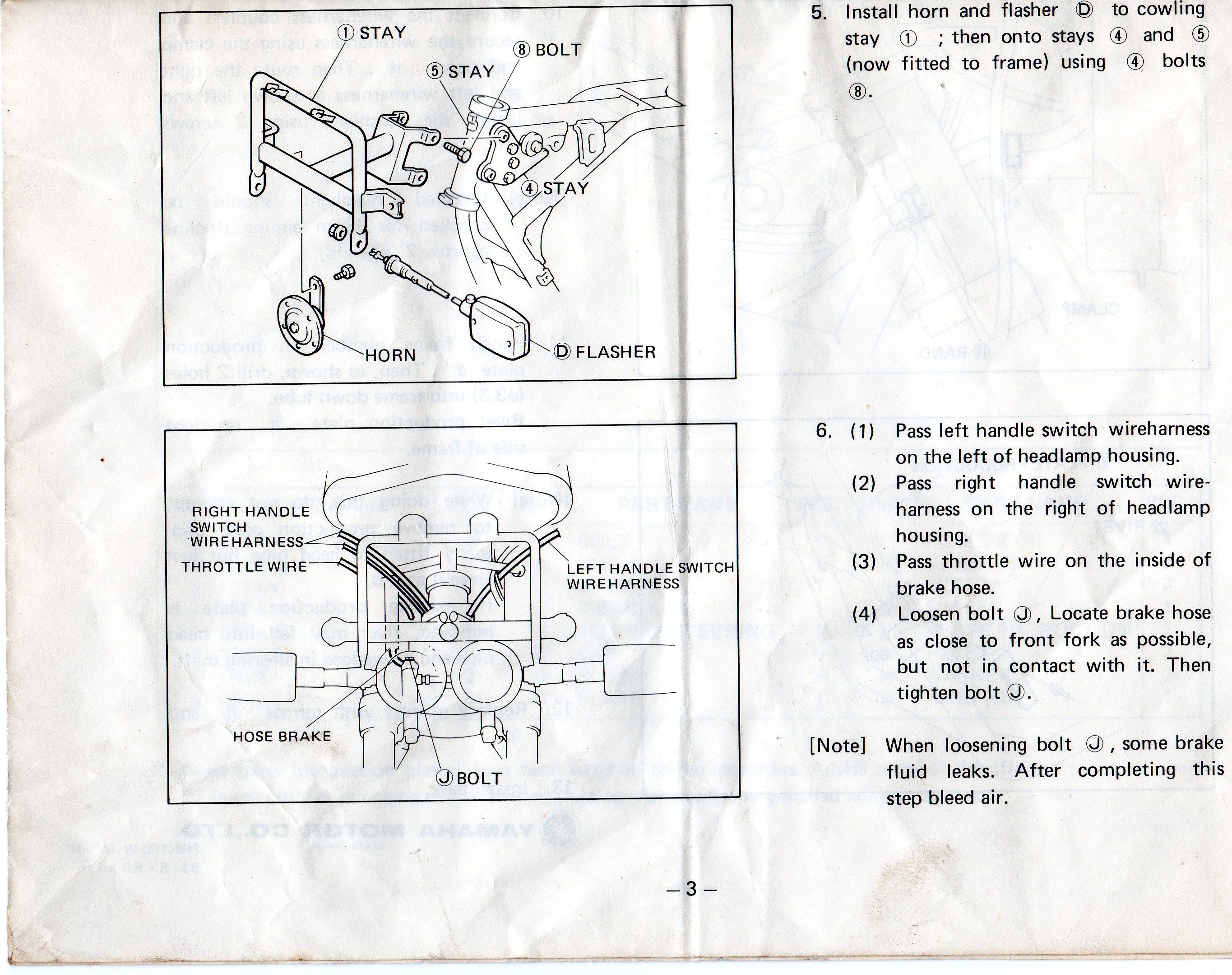

oups , j'ai oublié de te mettre ça :
1er montage
2ème montage
le 1er montage n'a été monté que tout début 1983 et n'est pas resté longtemps sur les motos car elles avaient fait l'objet d'un rappel pour faire le montage 2

Les points d'ancrage de l'araignée sur le cadre sont différents entre les 31A et les 58L/4BB.
A un moment, j'avais les 2 araignées et on voyait bien la différence pour la partie en U qui coiffe la colonne de direction.
Par contre, je n'ai jamais vu les tôles percées comme sur la doc ci-dessus ("2ème montage"). A priori, il faut percer le cadre pour les fixer ... :?
MessagePosté: 13 Oct 2012, 08:16
Pour la modif yam tete de fourche au carde il perçais le cadre effectivement car a la base aucun trou
