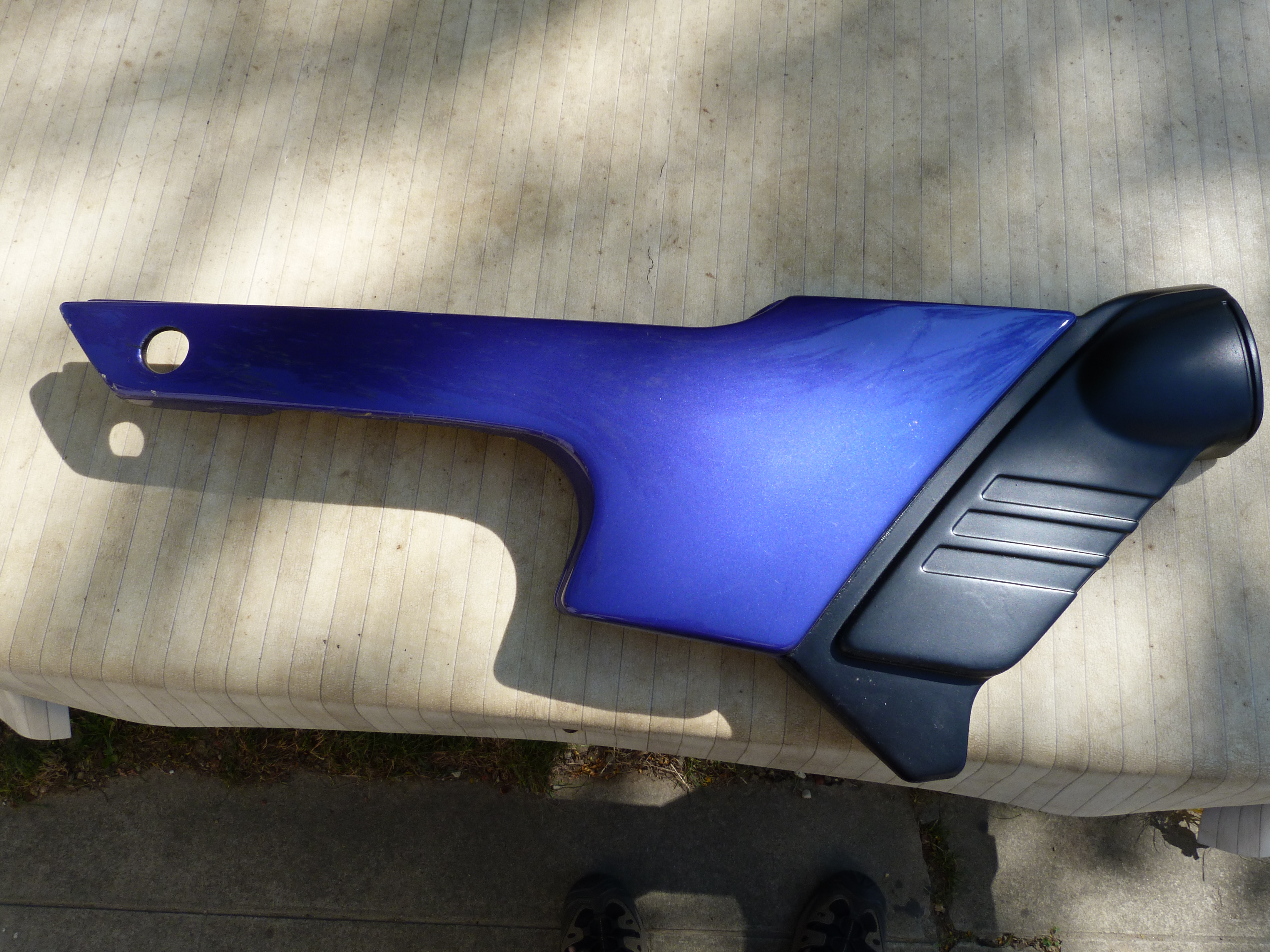

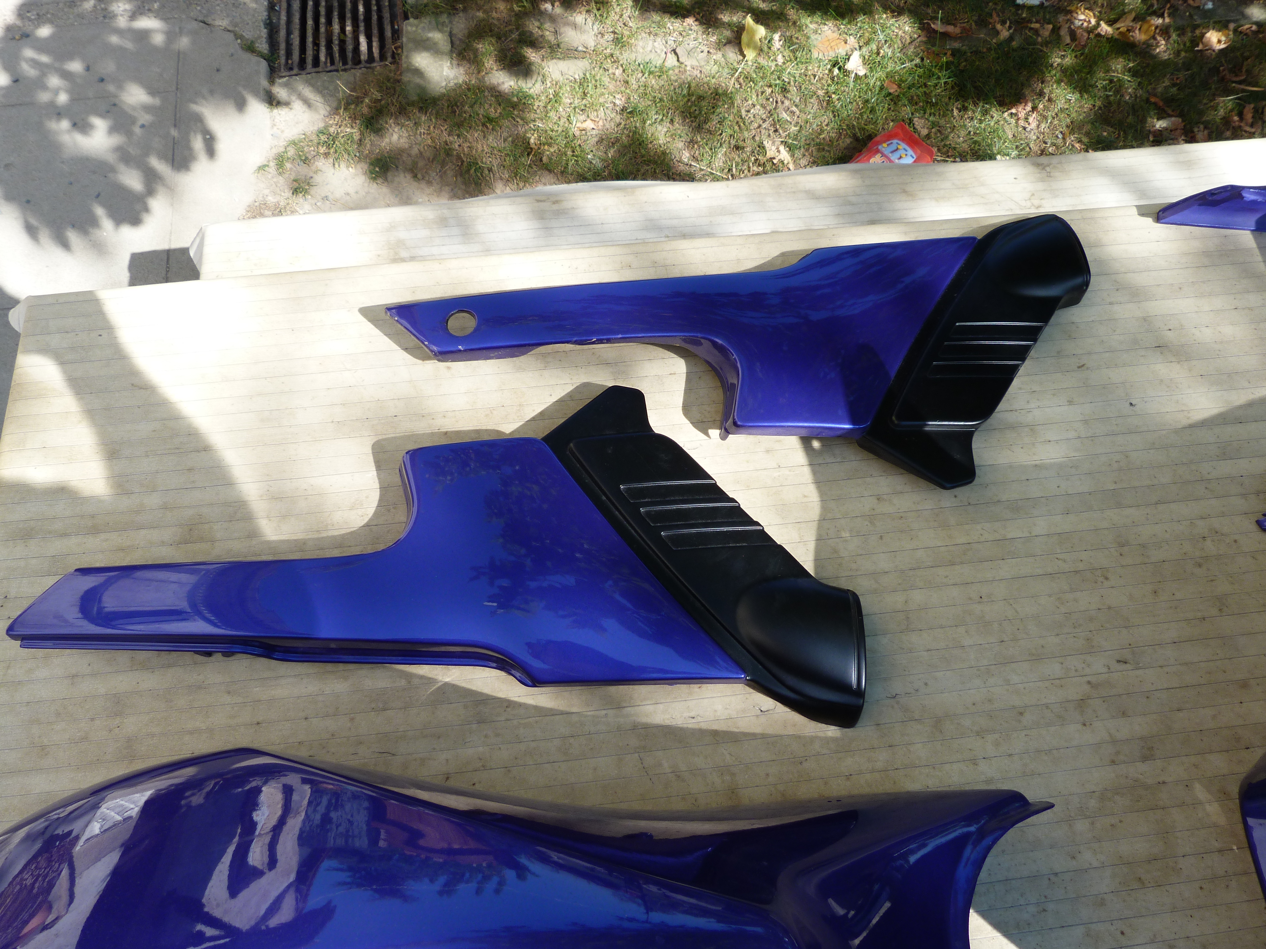

Eventuellement, pour dépanner, je vends ça....
