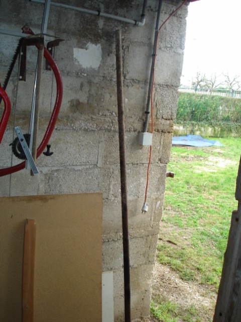

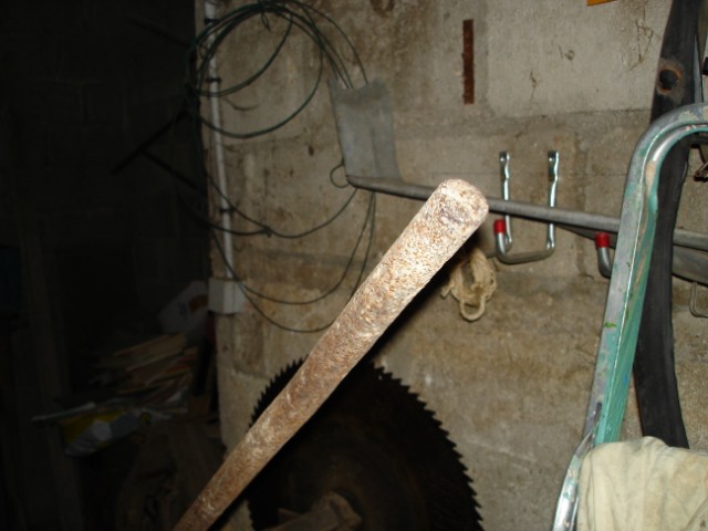

je suis allé farfouillé dans mon euh...... enfin bref,
je n'ai pas ce que tu cherches, mais si tu connais quelqu'un qui à un tour (c'est mieux pour usiner et faire des copeaux), j'ai une grande barre de 2 metres de long, diamètre 31 mm, si il n'y a que ça, je t'en débites deux morceaux et hop le tour est joué
bien sur si tu trouves des entretoises toutes faites, c'est mieux
luco
