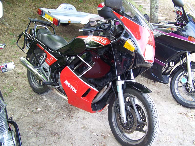

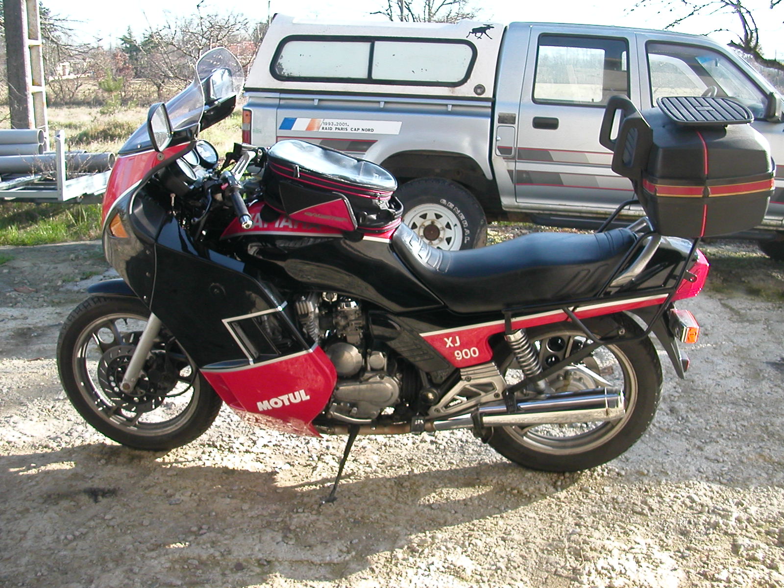

pour info
mon xj avec le porte bagage avant valises Image
et après adaptation des supports pour valises Krauser Image
de chaque coté ... évidement :mrgreen: , j'ai soudé une barre horizontale pour visser dessus le haut du cadre-support trapézoïdal puis ajouté une barre de renfort /soutien, juste devant les clignos
(photo concentre 2008 :wink: clignos xjr raccourcis pour qu'ils soient à l'interieur du porte bagages )

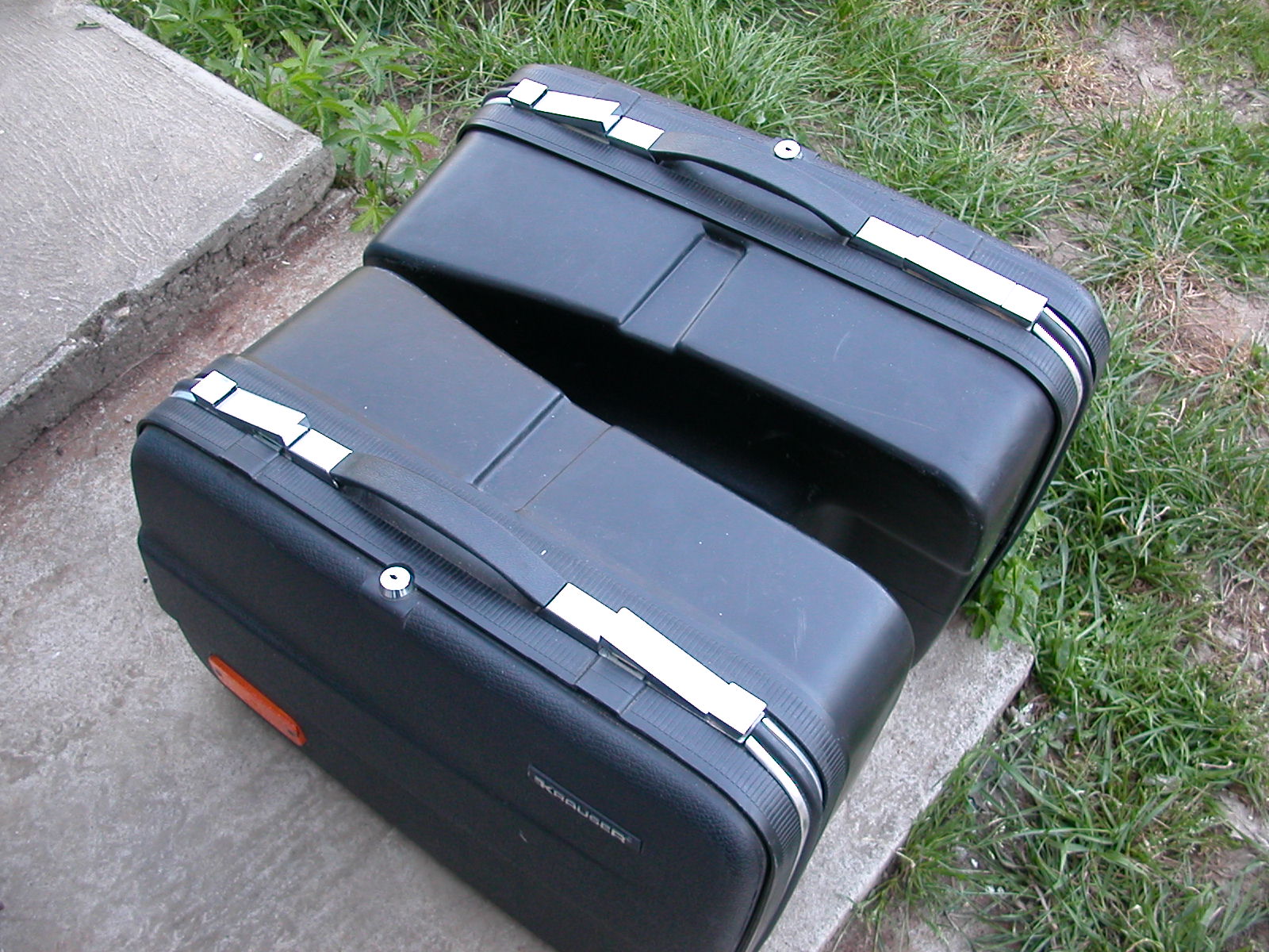

les valises Krauser Image l'arrière et verrouillage sont côté catadioptre
-à noter que j'ai intercalé des cales d'épaisseur sous le verrouillage des valises afin d'obtenir un verrouillage plus serré. Ces valises ne bougent pas, même chargées au max... par Mme Mtb. :?

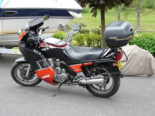

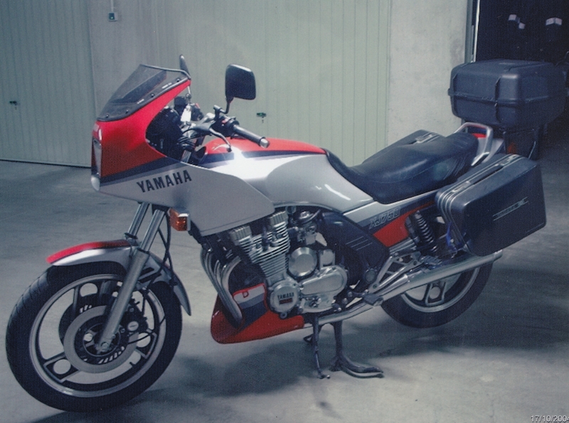

Salut si ça peut aider, voici des photos de la mienne avec et sans valises.
Les valises viennent de "louis-motorrad.de", le porte bagage un bottelin dumoulin, et ça passe avec les clignotants d'origine.

Bonjour, alors plutôt qu'un long discours, voici le lien avec la page pour les valises.
http://www.louis.de/_100a4aa0c3d4333f5f ... o+d%E9tail
Moi j'ai mis les 42 litres (livrée avec les platines et toute la quicaillerie pour l'installation). Je n'ai fait aucune modification à part retirer les platines d'origine du porte bagage, et j'ai mis les nouvelles en place, sans aucun probléme, grâce à tout ce qui est livré avec, en espérant qu'ils n'ont rien changé au systéme, car moi ça date de 2006. Depuis j'ai fait le cap nord avec + des milliers de km, et ça tient, c'est solide, et tout est du bon matos.

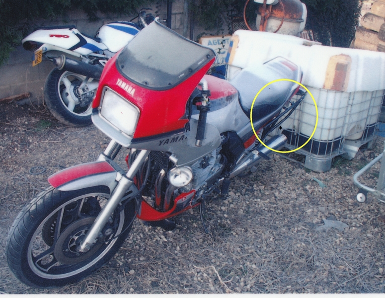

Y'a ça sur LBC viewtopic.php?f=35&t=15850 mais je n'ai aucune idée des valises qui peuvent s'adapter dessus.
 Sujet du message: Re: quelle types de valise
MessagePosté: 09 Jan 2012, 16:53

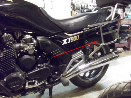

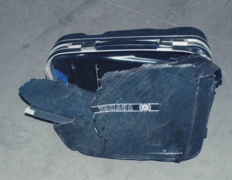

Sur ma 750 j'avais un montage comme cela
avec des valises Yamaha en meilleur etat biensur :wink:
ce qui donnais cela, la partie top case etait independante de la partie valise
MessagePosté: 09 Jan 2012, 17:16
J'ai les mêmes sur la mienne, pat (Cf ma signature)
Mais il n'y a pas ces barres plates en travers du "cadre"
