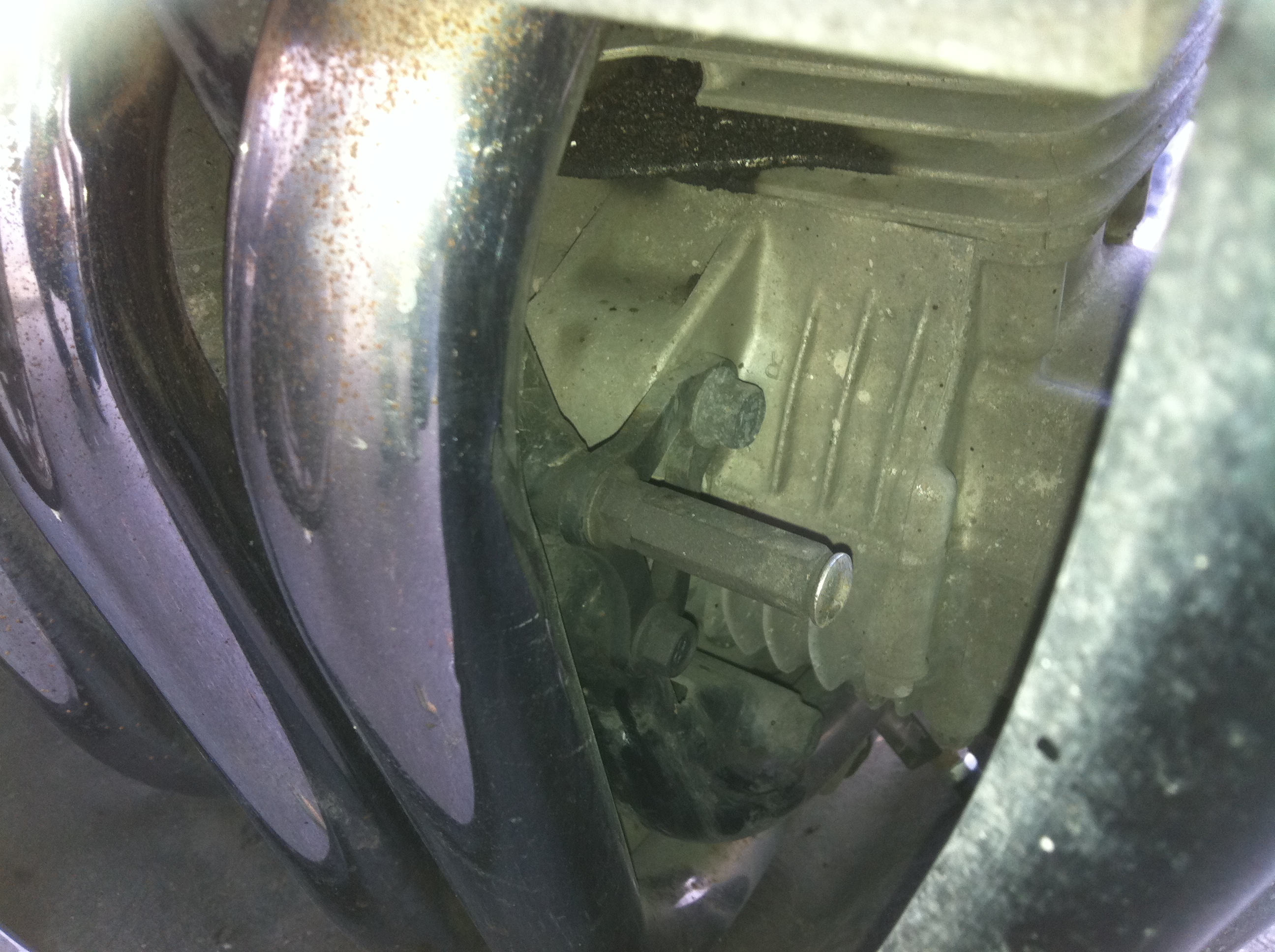

à l'avant, il est fixé sur des entretoises de ce genre :
si tu n'as pas cette pièce, ton sabot te parrait trop large :wink:

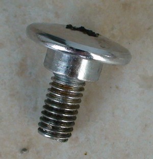

pour les fixations arrières, il te faut des vis de ce genre :
ces vis viennent sur les pattes fixées sur le cadre, de chaque coté de la moto
