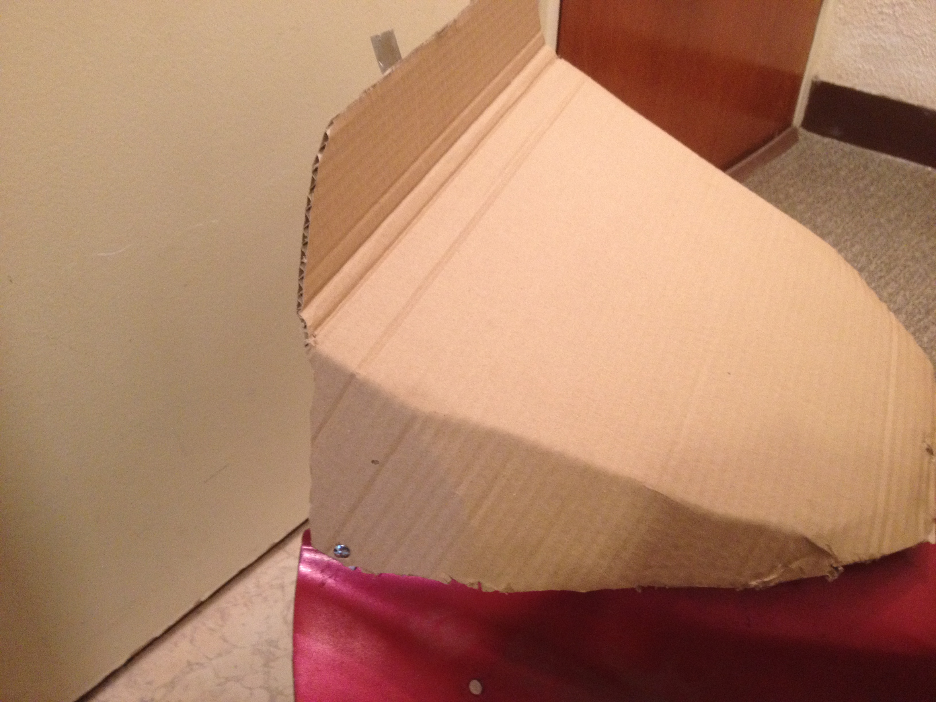

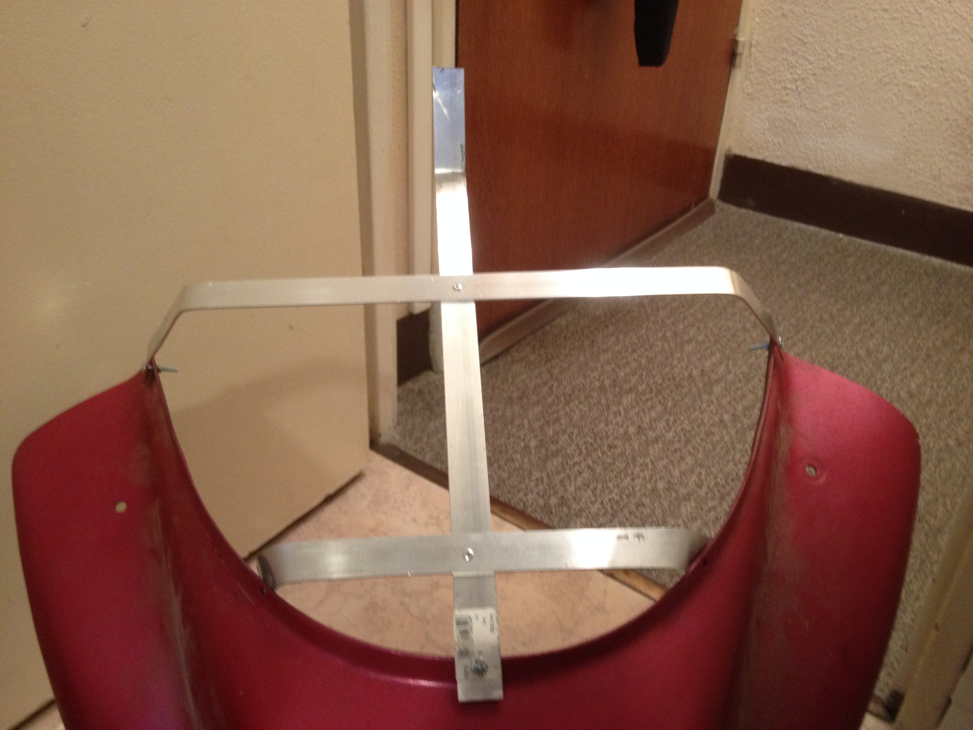

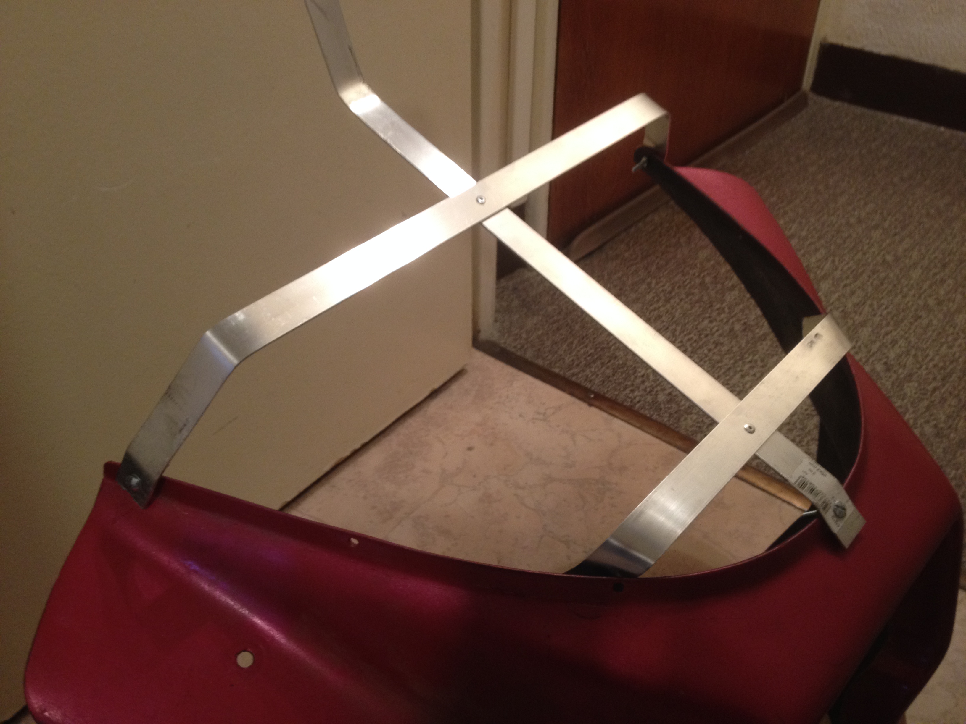

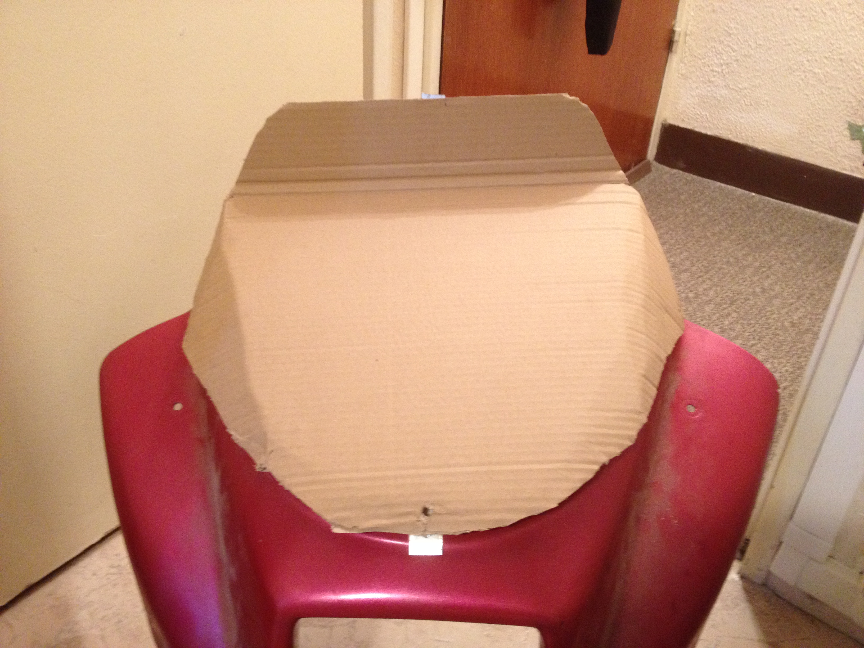

coucou,
j'ai essayé d'avancer un peu ...
j'ai commencé à faire un gabarit et je voulais avoir votre avis sur ce qui fait, à faire ou ne pas faire ...
une ossature métallique ...
le gabarit en carton ...
 Sujet du message: Re: fabriquer ma bulle
MessagePosté: 31 Mar 2015, 18:26
Je n'ai jamais réalisé ce genre de chose mais je regarde ça avec un grand intérêt.
Ça donne des idées... 8) *
Néanmoins je me permettrait de te poser deux questions :
1 ) le gabarit te sert au débit de la bulle ?
2) Tu vas faire un moule en plâtre sur l'ossature ?
MessagePosté: 31 Mar 2015, 20:20
non, le gabarit me servira comme modèle à plat pour la découpe du plexi
pas de moule en platre, incapable de faire ça.... je compte poser le plexi sur l'ossature métallique et suivre sa forme en chauffant ...
