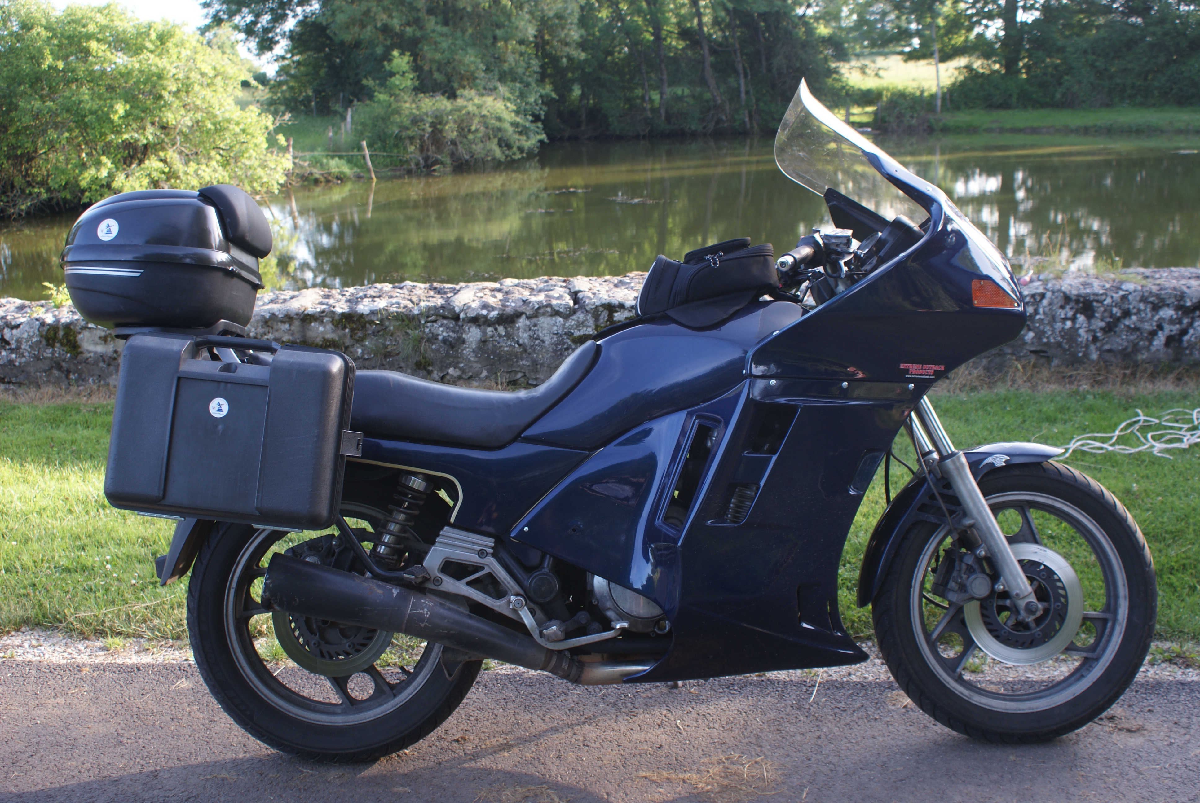

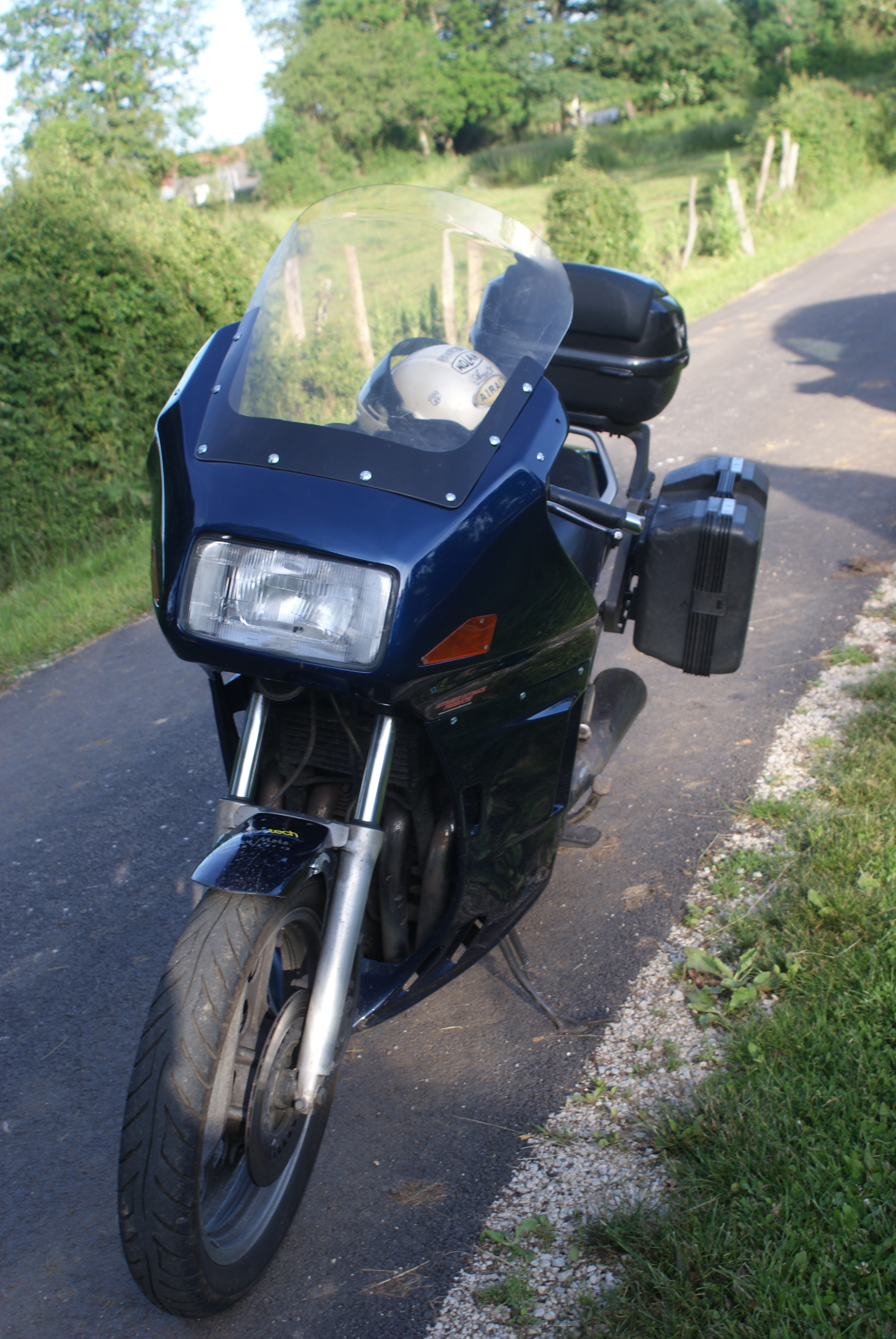

Voila les photos avec le carenage. :D

p'tite question , avec ce type de carénage , on fait comment pour remettre de l'huile :?:

Sympa ce carénage :sm3:
Tu as fait ta peinture toi même ou chez un peintre?
Bah on le monte sur une XJ qui ne consomme pas d'huile :lol:

t'a pas de rétro sur ton carénage ?

ben c'est bien fait finalement,le carenage fait le tour de la jauge donc on voit le niveau et pour remplir il suffit d'enlever la petite grille sur le cote du carenage pour atteindre le bouchon :)

Voila l'image en plus grand, cest mieux :D
on peut voir sur la photo que le carenage fait le tour de la vitre de niveau, au dessus de la vitre de niveau on voit l'acces au bouchon (la grille n'est pas mise)
et sur cette photo on voit le trou de la grille qui va sur le carenage en demontant la grille de l' autre coté on a acces au bouchon d 'huile :D .

Hello, tes disques avant ne seraient pas montés à l'envers ?

Oui, la " spirale " de la frette : me semble qu'elle " tourne " normalement dans l'autre sens, comme sur la roue arrière par exemple.
Ca peut être le disque droit monté à gauche, ou chaque disque au bon endroit mais Face B devant...
S'ils sont symétriques c'est pas grave, mais s'ils sont déportés, la piste peut être un peu décalée par rapport à sa position normale.

j'avais jamais remarqué, je vais regarder mais je crois que les disques n'ont pas de déport.
Desmo, c'est vrai j'ai pas de retros sur la moto, car je les avaient pas reçu à l'époque de la photo, j'ai roulé 2 jours comme ça, faut faire attention, mais maintenant j'en ai mis 2, les retros d'origine (sur le guidon) ne passaient pas, ils tapent dans le carenage.

Il est sympa, ça lui donner un air de GTR.
Par contre l'été ça doit chauffer dur là-desous.
Déjà le mien qui est ouvert totalement sur l'arrière ça chauffe dur par temps caniculaire.
