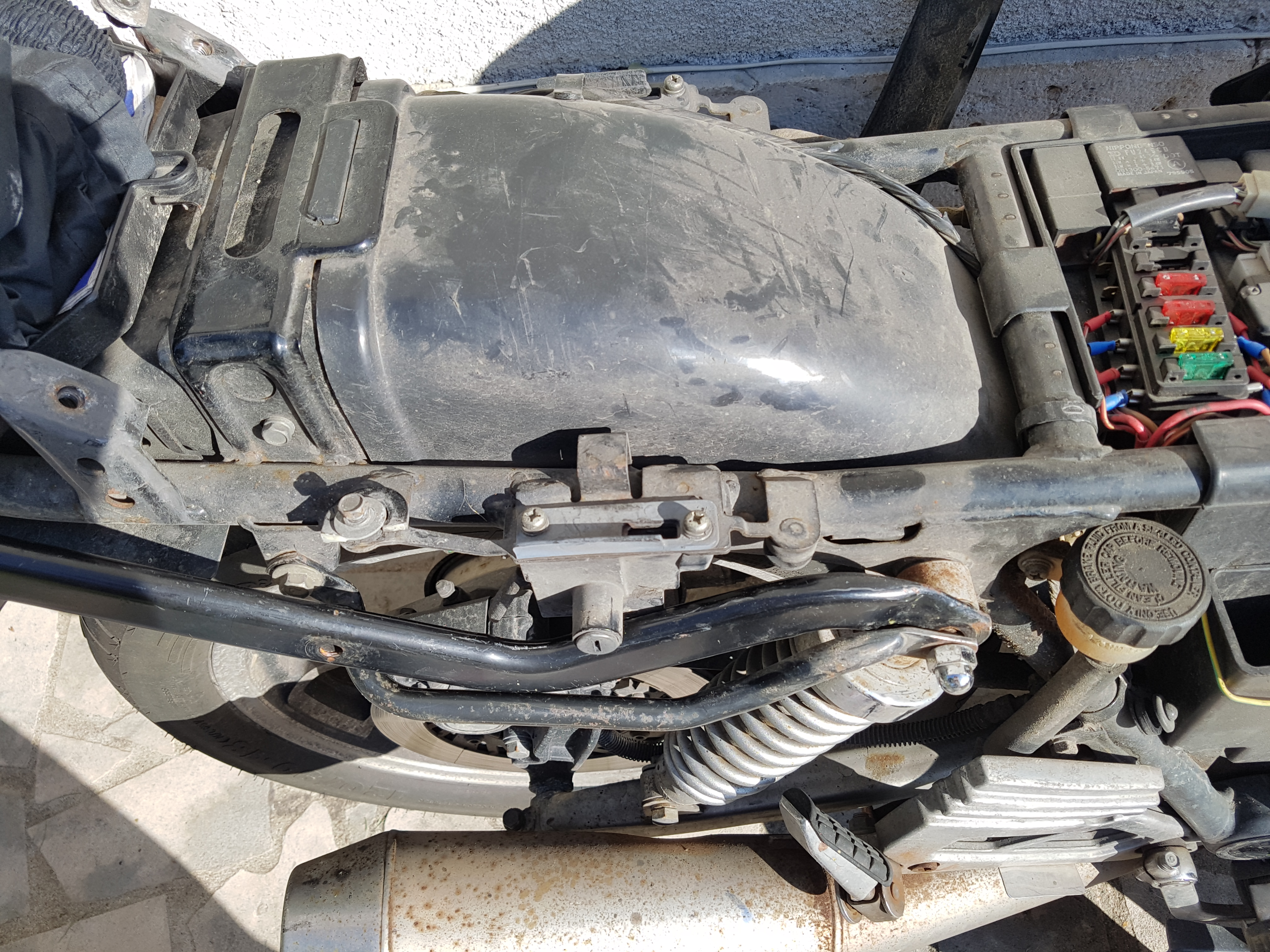

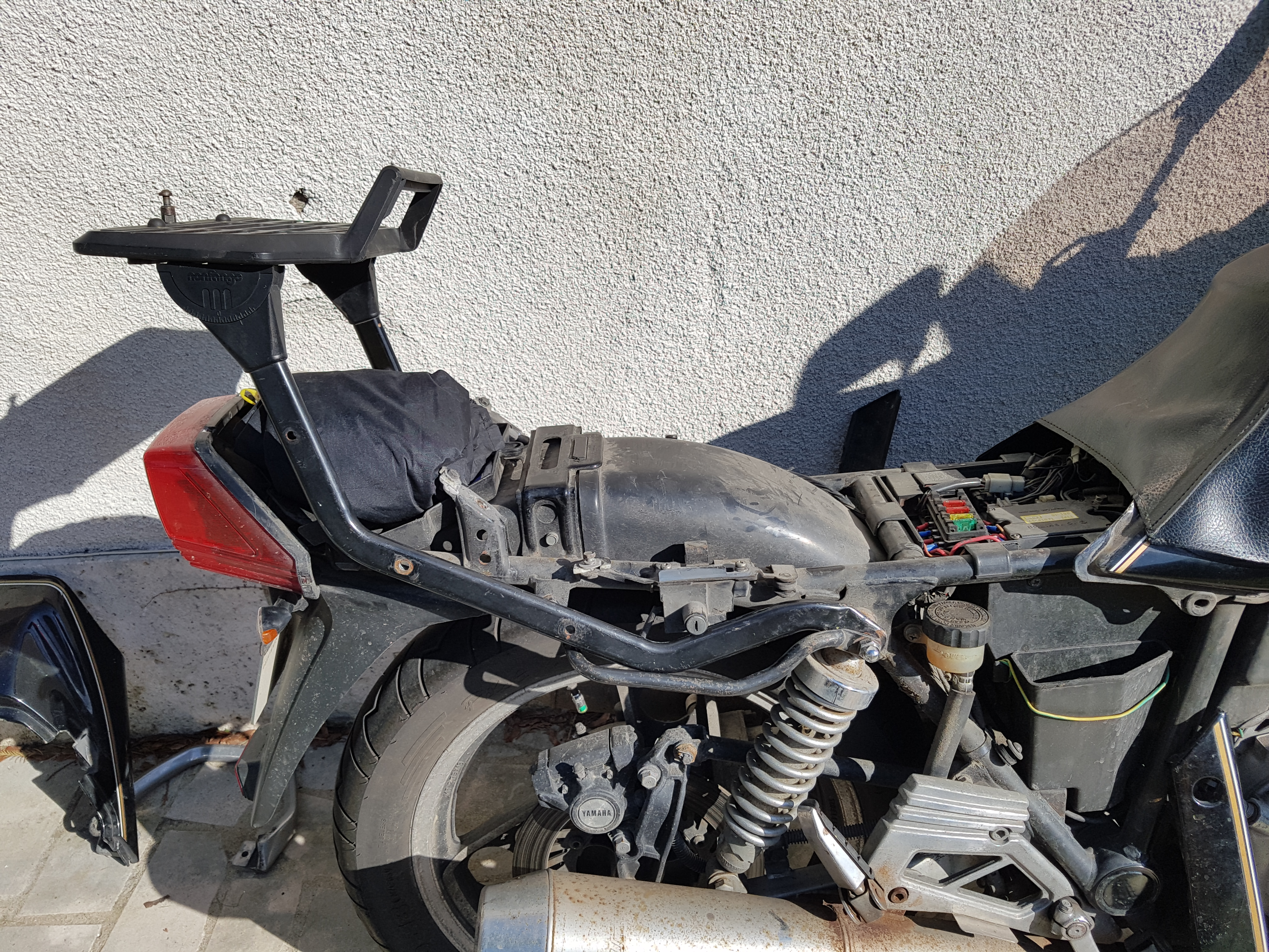

Oyé oyé, après 3 ans je me décide enfin à monter le top case acheté avec la bête, mais impossible de trouver des fixations qui vont bien :-/
J'arrive à me démerder pour le faire reposer sur les poignées, mais je préférerais avoir un truc propre... même si je sens que j'en aurai pas les moyens (je sais pas refaire un filetage, et je pense pas avoir les outils)
2 photos du bourdel :
Help ? =)
58L anonyme de 89, 120k Km, en cours de révision :D

Tu n'as aucune patte de fixation avec ton support Nonfango ? Il manque au moins 2 pièces de quincaillerie à l'arrière... Si quelqu'un a le même, photo bienvenue !
Autre chose : quand on monte la bagagerie, dans presque tous les cas il faut démonter les poignées de béquillage.
Et là, pour remonter les flancs, euh, ben j'vois pas comment ?

J'avais le même sur mon XJ (désolé , pas de photo) il faut en effet démonter les poignées de béquillage , laisser la poignée de maintien .
Il était fixé sur la vis supérieure de la platine de repose-pied arrière avec une entretoise et il faut que tu fabriques des pates pour relier ton support à la fixation de la poignée se béquillage ;

Nonfango pour XJ (pas Diversion) ça existe. Givi, Kappa, Krauser, Bottelin ou quelques autres marques allemandes que je n'ai plus en tête oui mais Nonfango ça ne me dit rien.

Bon, effectivement j'étais pas allé dans la réflexion jusqu'au remontage des flancs... je suis clairement limité :D
Donc si je comprends bien, il m'a refilé un support pas compatible.
Plus qu'à le donner/revendre et à faire une croix sur le top-case, pas très grave.

- il te manque les pièces de raccordement du support à la moto, sous l'habillage (enlever les poignées de béquillage, soit, mais tronçonner les plastique :?: ), des genres de plat pliés plus ou moins en Z avec le boulons qui vont bien et qui sont spécifiques à chaque moto ;
- je crains que le support ne soit pas destiné au XJ vu sa forme, mais je ne suis pas un expert.
