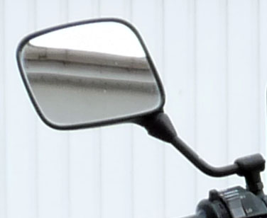

Est-ce que certains d'entre vous ont déja monté des rétros fixés sur le tdf d'un XJ (750 ou 900) ?
Je n'aime pas du tout ceux que j'ai sur le guidon, je ne vois pas assez, et j'aimerais en fixer sur le tête de fourche mais n'y a-t-il pas trop de vibrations ? Peut-être en rajoutant du caoutchouc pour faire silent-block ?

Parce qu'en plus de ne pas être fonctionnels, je trouve les miens vraiment moches.. :
