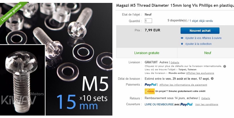

Salut a l origine sur la bule des 31 A il y a des vis en polycarbonate translucide mais la reference 90157-05033 n est plus dispo chez Yam
Son prix etait de 3,51 piece apres renseignement
j en ai cherché et trouvé ici
http://cgi.ebay.fr/ws/eBayISAPI.dll?Vie ... 1497.l2649
Si cela interrese l'un d entre vous
voila
pat le zen :wink:

Ah oui, ça m’intéresse beaucoup.
Yamaha m'a proposé des espèces de vis métalliques avec des écrous noyés dans une sorte de caoutchouc censé se déformer au serrage pour mieux tenir la bulle à l'intérieur... 2,51 euros pièce... j'en ai pris un pour tester... la vis est trop courte... :roll:
Je m'en vais commander ceux-ci.
Merci !

Écrous reçus, à première vue c'est parfait.
Vendeur sympa, il a même fait un paquet cadeau avec un ruban jaune, si si c'est vrai.
Je vais les monter dans la semaine.
Un copain mécano m'a expliqué l'intérêt des vis plastiques pour le montage d'une bulle.
En cas d'accident et de choc sur le carénage ou la bulle, les vis plastiques cassent et libèrent la bulle.
Avec des vis metalliques c'est la bulle qui se casse, les morceaux coupants et/ou pointus peuvent partir dans tous les sens, il est alors urgent de fermer la visière. Le motard malheureux peut aussi venir s'écraser sur un morceau cassé resté fixé sur la bulle. :cry:
Je n'avais pas pensé à ça, mais ça semble logique et c'est certainement pour ça que d'origine c'est monté plastique. Surtout que la position de conduite de la xj nous rapproche pas mal de la bulle.
Navré si avec ce message j'enfonce une porte ouverte... mais quand je pense qu'il y a 3 semaines un concess a insisté pour me vendre des vis métalliques....

Juste pour ajouter mon grain de sel, les vis d'origine sont en polyamides (Nylon, Rilsan) en non en polycarbonate, ce derniers sert a faire les vitre pare balles mais aussi les CD, essayez d'en casser un ?
Le principale intérêt de cette matière est de limiter naturellement le couple de serrage, mais aussi sa nature résiliente qui la rende très tolérante vis a vis des contraintes, ce qui n'est pas le cas du polycarbonate qui a tendance a casser mais surtout, il est beaucoup plus résistant que le plexi (ou l'Altuglasse) des bulle...

J'ai acheté et monté ces vis en polycarbotruc à la place des boulons poeliers mis par l'ancien proprio :sm1:
C'est parfait. :sm3:
Merci !!!
