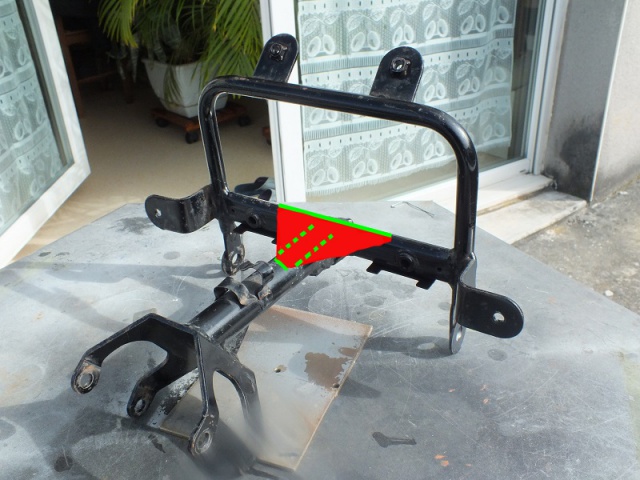

Moi j'aurais bien vu un renfort comme ça (en rouge) avec les soudures (en vert) et les pointillés pour la soudure du dessous. :wink:
 Sujet du message: Re: cherche araignée de 31 a
MessagePosté: 03 Mar 2015, 19:32
En effet pas mal

Ouep, on va étudier ça. Pat je t'envoie le chèque demain. Merci encore ;)

il y a beaucoup de poids sur cette partie pour que ça nécessite un renfort ?
peut-être prévoir des silent blocs contre les vibrations ?
MessagePosté: 05 Mar 2015, 19:16
Ben en poids tout le tdf et pahre et cligno mais y a deja des silebloc :wink:
Se fut une modif faite par yamaha suite au probleme de tenu de route au desssus de 180 km/h

il y a des silent blocks au niveau des fixations sur le cadre ?
j me souviens qu'l y en avait sur les vis de maintien du phare et du carénage pas je ne sais plus entre l'araignée et le chassis ...
