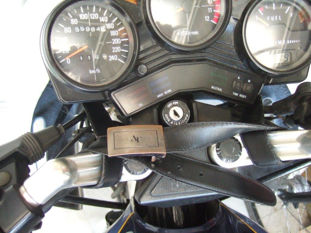

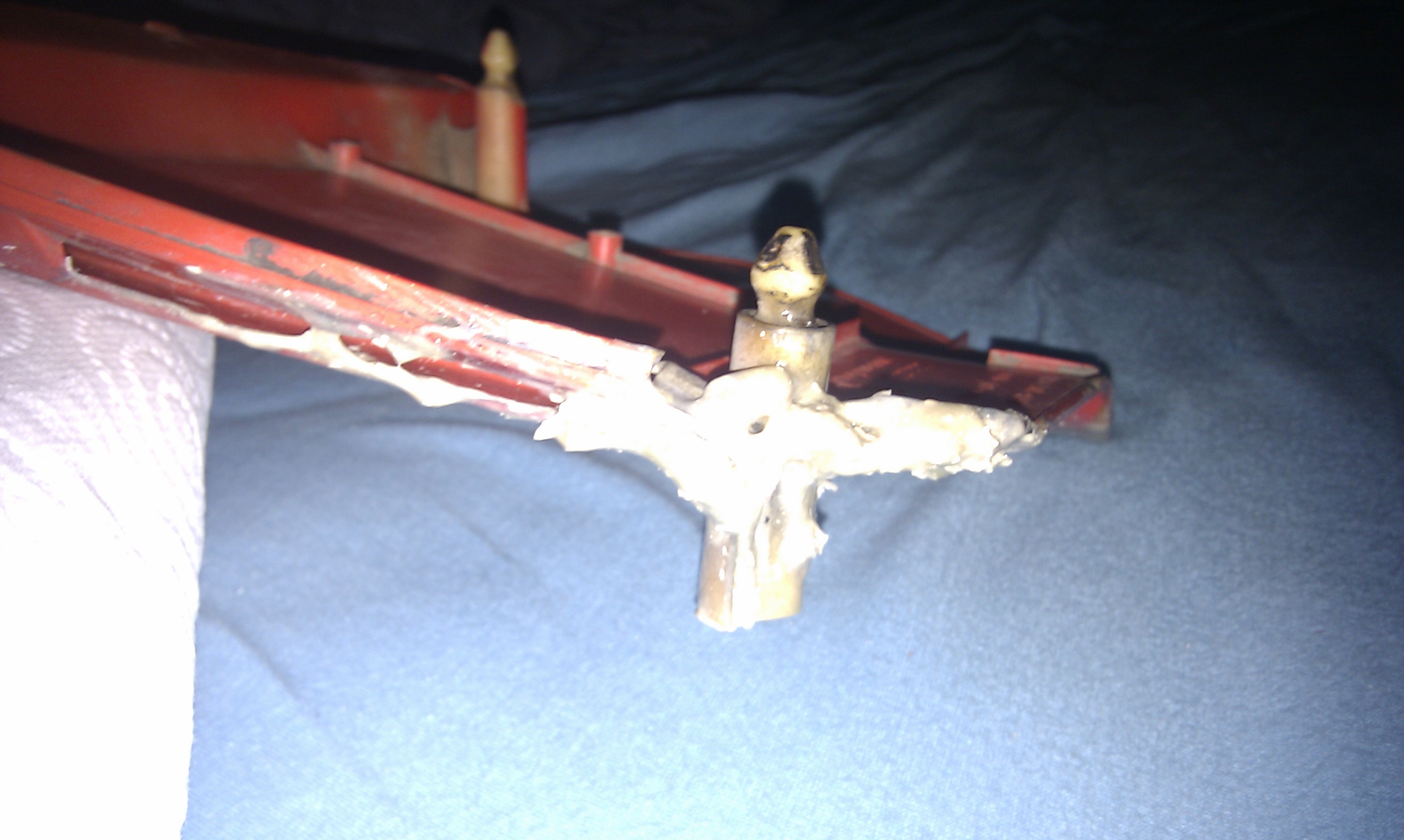

C'est l'histoire d'un mec .. qui roule habituellement avec une 58L de 1987. Un jour d'été 2013, son fidèle destrier s'incline de la tête comme pour rendre hommage ou brouter quelque herbes grasses. Sa tête de fourche tombe gentiment devant lors d'un arrêt à un feu !

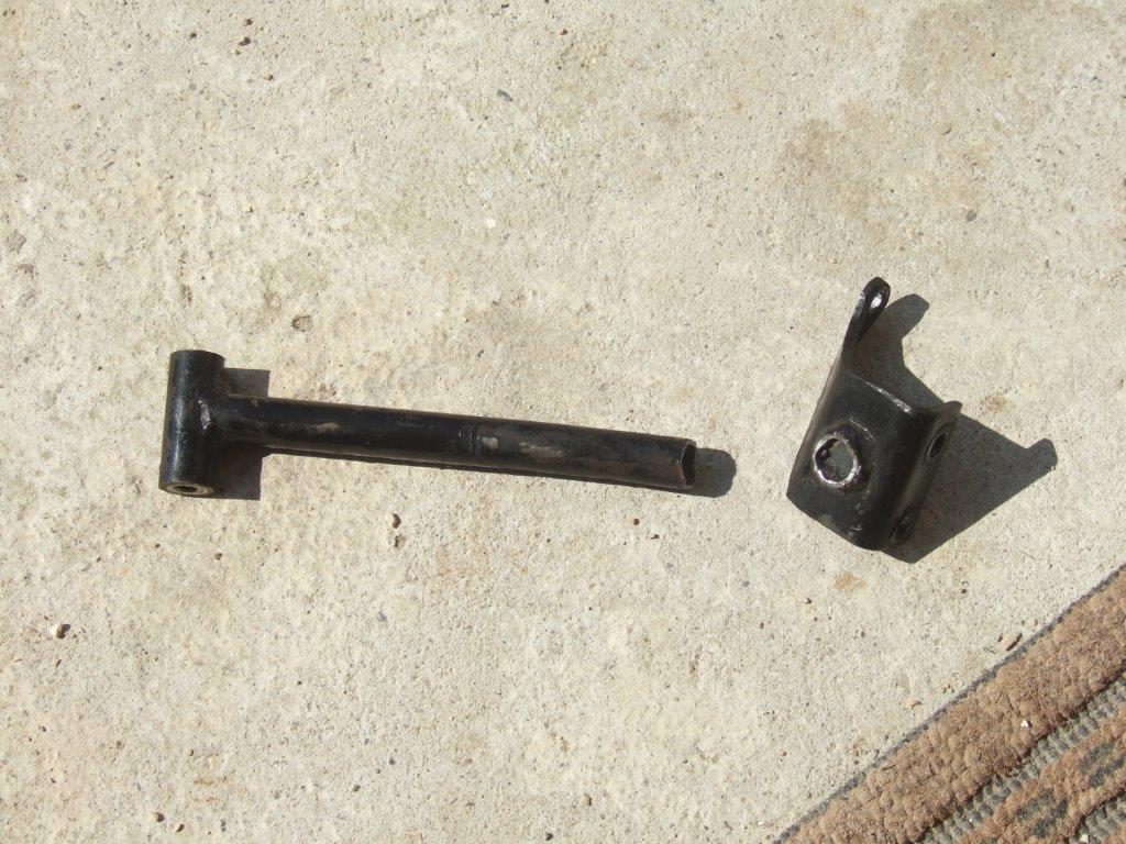

Rentré à la maison, le pantalon tombant (normal la ceinture à servi à maintenir la tête de fourche pendant 20km...), il démonte la tête de fourche. Une pièce détachable de l''araignée s'est cassée. L'une des fixation du compteur est mal en point, mais globalement cela semble réparable.
Voici quelques photos souvenirs ....
Concernant la pièce cassée de l'araignée, j'opte plutôt pour un échange standard que d'utiliser un poste à souder. Qu'en pensez vous ?
Cette pièce (environ 21cm par 4cm est-elle facile à trouver d'occasion ? Les "sachants" sauraient-ils dire quelle autre type de moto utilise aussi cette pièce ?
D'avance merci de votre éclairage !

salut
franchement la, je soude........à mon sens, en occase on trouve l’araignée complète plus facilement que le support, en revanche cherches à savoir pourquoi elle est déformée et pourquoi elle à cassé :wink:
j'ai réparé la fixation de mon tdb avec de l'aralbite et ça fait + de 10 ans que ça tient.

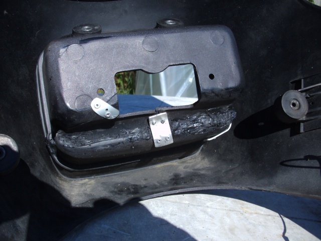

salut, après la rencontre avec un chevreuil mon tdb à aussi cassé, comme il avait déjà été recollé ce coup ci j'ai percé 2 petit trous et j'ai placé 2 petites equerres de chaque coté et ca tiens très bien, voilà a plus.
bonne route à tous.

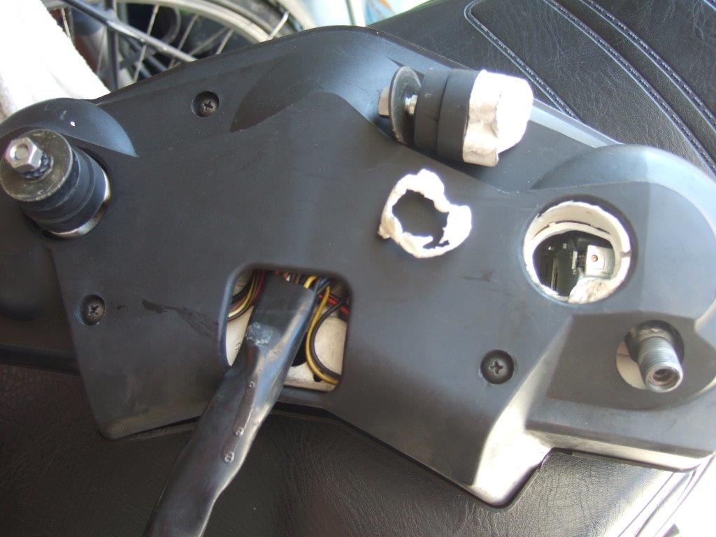

voici une astuce que j'utilise couramment
à voir si ça peu le faire sur ta pièce.
le plastique des carénages c'est de l' A.B.S Acrylonitrile butadiène styrène
donc pas facile a rafistoler,eh ben si avec quoi des legos DUPLO

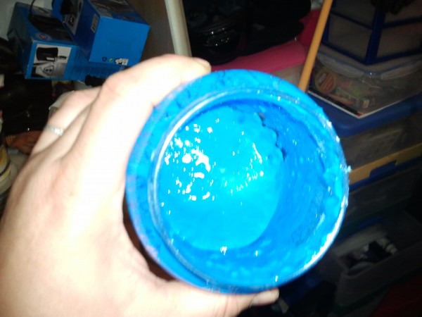

la technique est super simple selon la surface que vous voulez réparer on prends des duplos dans un bocal en verre sur les DUPLOS on verse de l'acétone et on ferme le bocal ,4h plus tard ils sont fondus cela fait une espèce de mayonnaise a la couleur des legos si c'est trop liquide ouvrez le couvercle et laisser évaporé un peu d'acétone une fois la bonne texture voulu appliquer sur vos carenages "bien préparés" casser laisser évaporé l'acétone de la mixture compter 2jours après ponçage et peinture et le tour est joué j'ai tester ca marche on peut aussi s'en servir de colle pour les tétines de flan de carénage par exemple.
voila si cela peut aider quelques uns
ps:la sauce qu'il vous reste dans le bocal ne durcit pas si vous gardez le bocal fermé
voila en image *LEGO + ACETONE*
pour obtenir une mayonnaise bleue

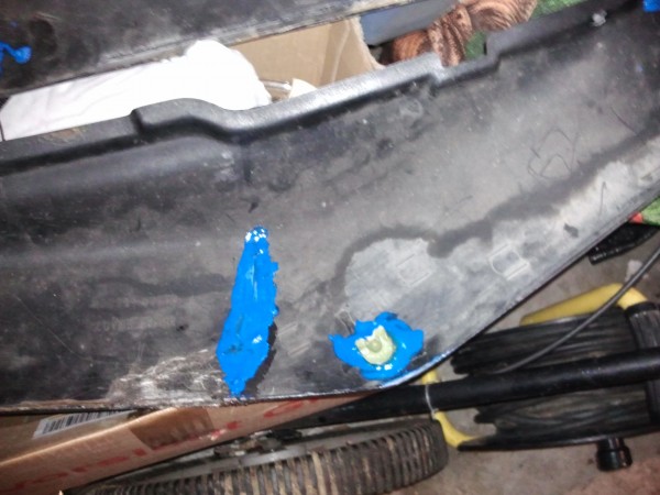

voila une tétine recollée elle aussi en LEGOS
et si ca durcit pas de soucis un peu d'acétone dans le bocal et c'est bon,après 2 jours de séchage en fait évaporation de l'acétone

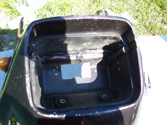

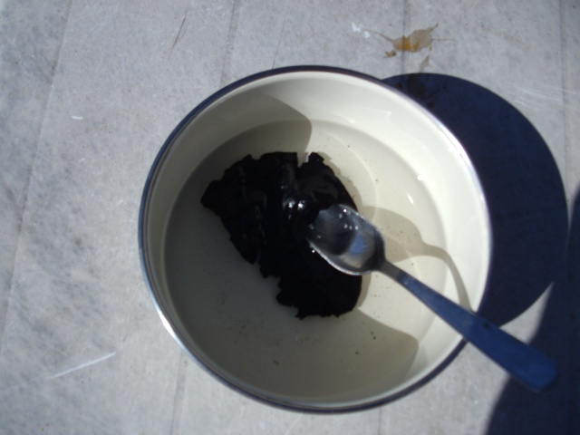

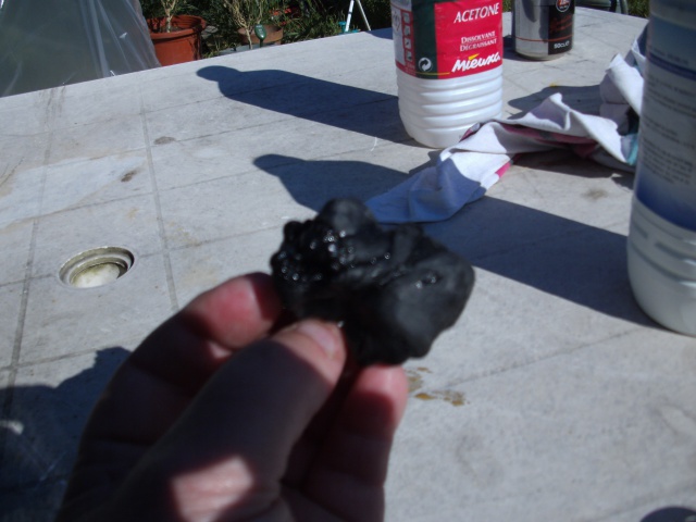

@fjrbreva: J'appelle ça la "pâte Clew", du nom d'un encien membre qui avait soumis cette technique, les legos en moins.
J'avais utilisé ces séparations thermoformées noires qu'on trouve comme logements lors d'achats divers, outils, fruits ou autre.
Elle se coupe facilement en confettis et se dissout facilement (et 10 sous, c'est pas cher)!
Je remets quelques photos de 2 ans:
Comme ça, tes gamins ne t'en voudront pas! :wink:
