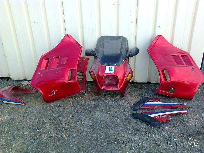

Ayant un peu de temps hier, je me suis pris la tête (c'est pas peu dire) hier sur la fixation d'un des Pichlers (idéalement le rouge vu que c'est un peu celui qui m'avait fait flashé sur l'annonce :) ).
Donc démontage intégrale de ma tête de fourche + araignée, positionnement à blanc de la tete pichlers : ca colle à peut-pret sauf au niveau de l'araignée par rapport à la colonne de direction du 900 (l'araignée du carénage est plus 'large', du coup il faudrait la modifier... plus tard donc). J'ai également une traverse à fixer sur l'avant de la machine pour attacher les flancs mais... il semblerait que le trou de fixation des flancs ne s'alignent pas avec la traverse... arf :sm1: donc si quelqu'un avait des photos détaillées de comment se fixent les flancs sur ce carénage ça serait top (j'ai tenté de me débrouiller avec le post de Bill ou Jacques avait expliqué le principe mais la traverse me 'coince' un peu).

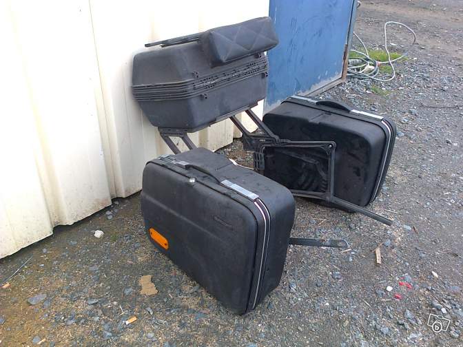

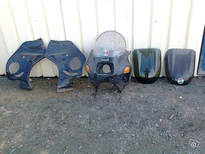

Les photos qui suivent sont celles transmises par le vendeur au moment de la transaction vu que mon apn à moi fait des siennes ...(tiens d'ailleurs est ce que parmis les membres ayant participés à la chaîne vous pourrier vérifier si l'un de vous n'aurait pas oublié le cul de selle et les flancs de carénages svp ? parce que quand on voit le souc qu'il y avait niveau quantité de pièces :mrgreen: :lol: )
Résultat des courses, la tête du 900 étant démontée, je pars du coup sur le TSX histoire de ne pas perdre totalement le peu de temps de dispo (et peinture sur le TSX en meilleur état aussi) :

Par contre niveau valise :

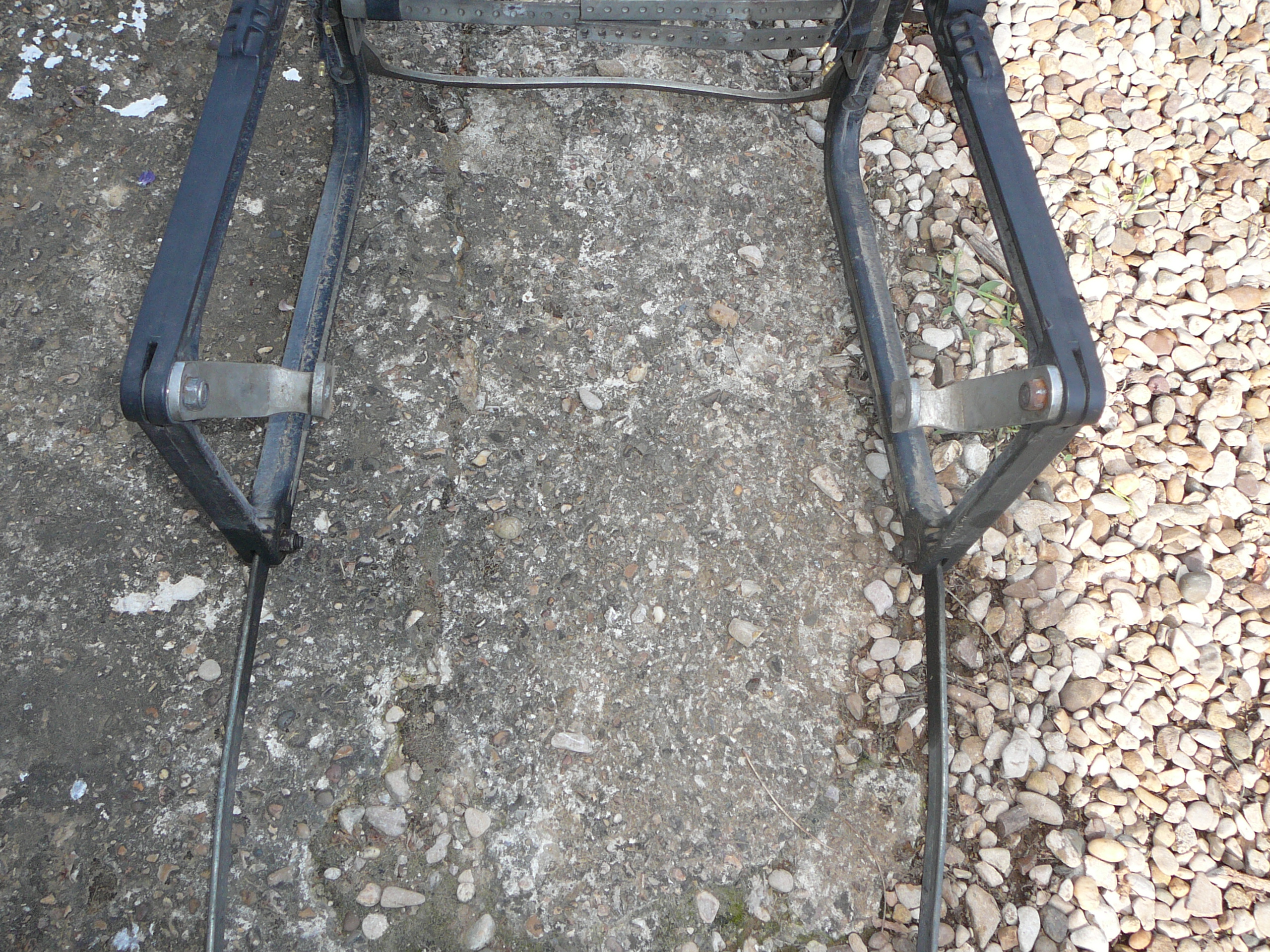

grâce (encore lui :lol: ) au post de Jacques j'ai entrepris deux trois modifs :
- réduction de la taille des barres d'accroche vers le cale-pied (en fait j'en ai fait de nouvelle vu que l'une était coupée par l'ancien proprio, ça permet de garder la 'saine' comme modèle au cas où pour plus tard)
:arrow: résultat : le porte-bagage est en appuie sur la poignée passager, ce qui permet d'avoir le top case plus avancé (le feu arrière est légèrement visible de côté)

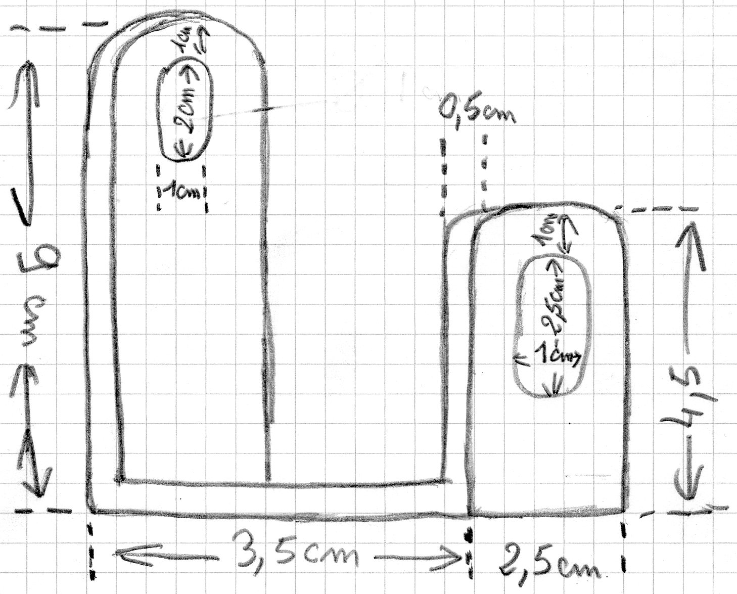

- il me reste à faire deux pattes de fixation sur les poignées de béquillage (je ne sais pas du tout quelle forme prendre ici si certains ont ces attaches d'origine en photo ça m'arrangerait)

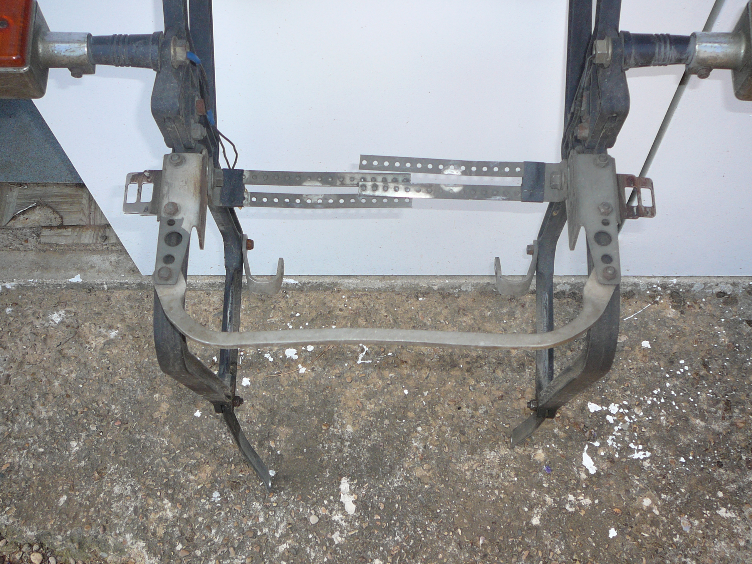

- ajouter un point d'accroche sur l’arrière de la moto (la fameuse 'barre à trou' du post de jacques, 3eme photo)
- refaire un double des clefs bien rouillées
Par contre, la valise droite n'étant pas trop en forme (manque un fermoir) au niveau du 'fond' (cassée), j'envisages, cette fois ci grâce à Clew via son post, de la restaurer. Par contre, je n'ai pas la moindre idée de comment réparer la fermeture HS à part en la changeant purement et simplement... Si l'un de vous possède donc une vieille valise Krauser HS (on peut toujours rêver lol) et qu'il s'en débarrasse, je serais intéresser par ce système ;)

les pattes de fixation sur les poignées ont la forme d'un U je te mets des tofs avec les dimentions demain
MessagePosté: 27 Aoû 2012, 16:21
alors voila :

Voigt-kampf a écrit:
Hello les copains !
Il n'y avait ni le cul de selle, ni les flancs de carénage au départ de Marans.
Un oubli du vendeur ..?
MessagePosté: 27 Aoû 2012, 16:28

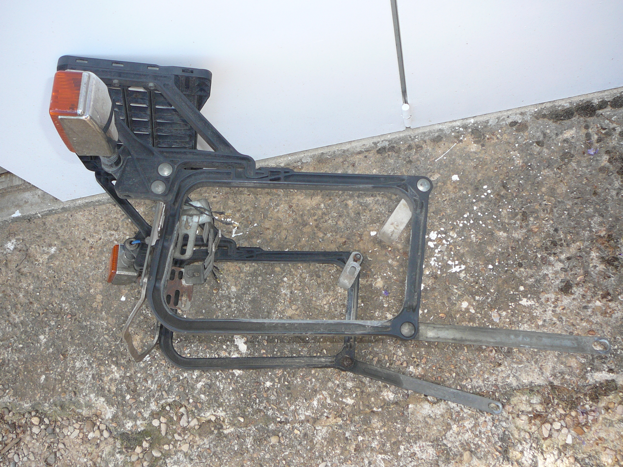

et encore :
les barres à l'arrière

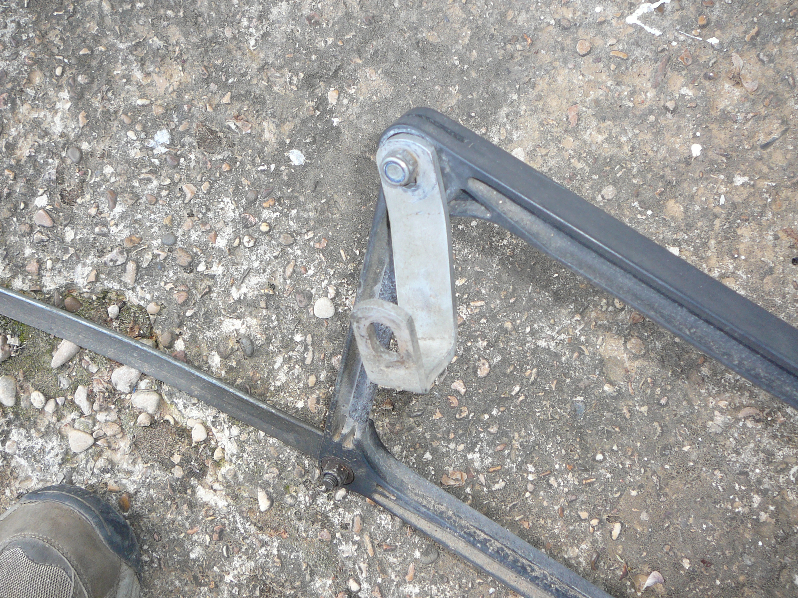

MessagePosté: 27 Aoû 2012, 16:49
et deux autres tofs :
Hello les copains !
Ahhhh bah voilà sûrement la cause : en même temps c'est pas vital non plus vu que le rouge n'est pas monte (et même j'avais zappe ces pièces aussi c'est en mettant la photo que je me suis dit 'tiens apavu ça').
Merci beaucoup Dom pour les photos je vais pouvoir avancer un peu :)
