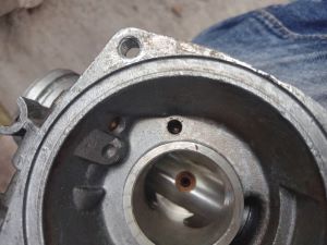

Bon, après avoir regardé sur mes carbus d'XJ600, et c'est bien comme sur la tienne:
Fichier(s) joint(s):
CarbusTrouSousMembranesf.jpg [ 14.73 Kio | Vu 5057 fois ]
Il y a une erreur dans la RMT n° 67 de la 600, ils ont repris le même dessin que dans la RMT n° 47 de la 400XJ en mettant juste BS32/BS30 (XJ600/FZ600) au lieu de BS28, mais sur la 600, le gicleur d'air de ralenti n'est pas sous les membranes, mais à l'entrée des carbus côté gauche (démontable, 155). Le gicleur d'air principal est celui de droite, non démontable, sans chiffre dessus, mais ce serait du 70.
