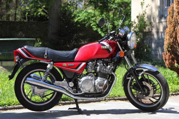

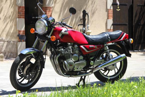

Voici quelques photos de la moto aujourd'hui.
Fichiers joints:
4e_580x700.jpg [ 55.05 Kio | Vu 5041 fois ]
a7_580x700.jpg [ 52.31 Kio | Vu 5041 fois ]
cc_580x700.jpg [ 52.78 Kio | Vu 5041 fois ]
