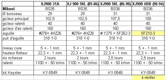

Pour les 58L (après 1986) c'est des BS36.
Nota: on peut aussi mettre des kits KY-0548 sur les 4BB.
Il n'est pas obligatoire de changer les gicleurs de ralenti si on monte des cornets mais çà l'est pour les principaux.

merci Askell pour ton tableau, le kit dynojet est vendu sous forme stage 1 et 3 sous la meme reference, juste un gicleur à modifié en plus pour le stage 3 fourni et à installer selon le type de filtre à air.
boite à air d'origine = stage 1
cornets = stage 3 donc replacement du gicleur ralenti.

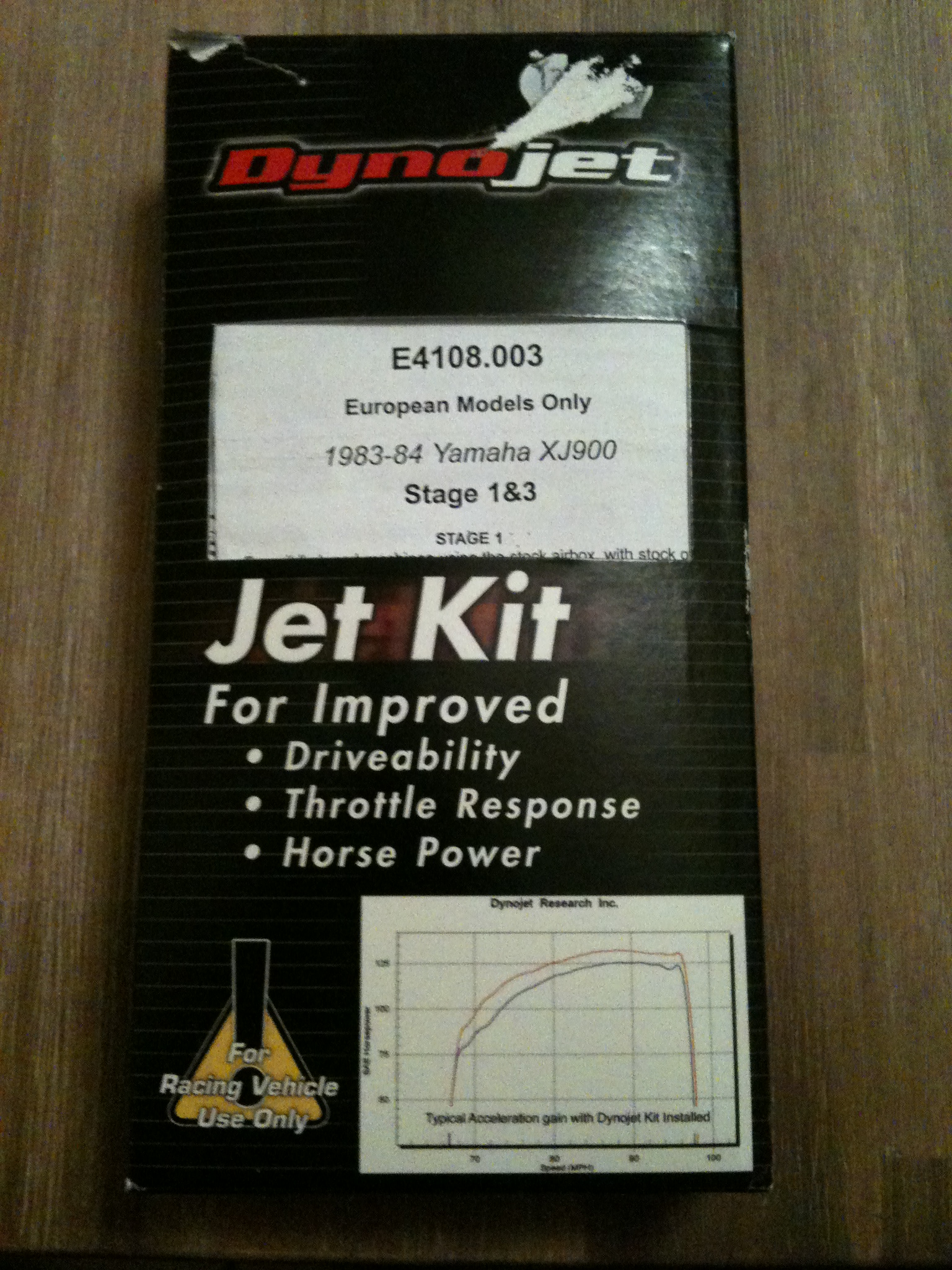

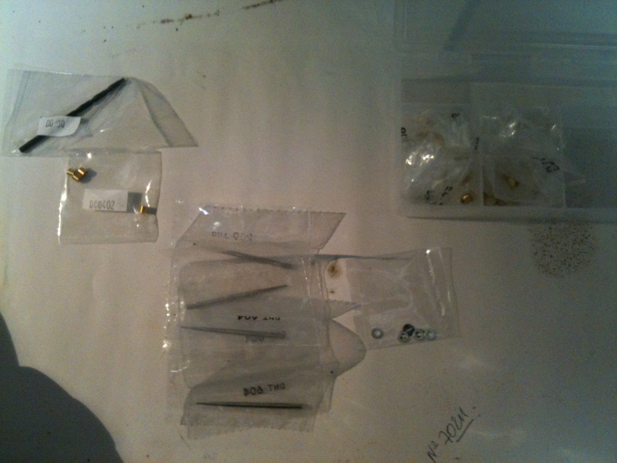

bon !! mon kit DYNOJET arrivé!!!
120 boules quand même, ca fait mal
voici comme promis quelques éléments concernant cette vilaine chose:
modele idem pour toute les années de la XJ
je rappel que la différence entre stage 1 et 3 est la boite à air, pas de boite (cornet = stage3)

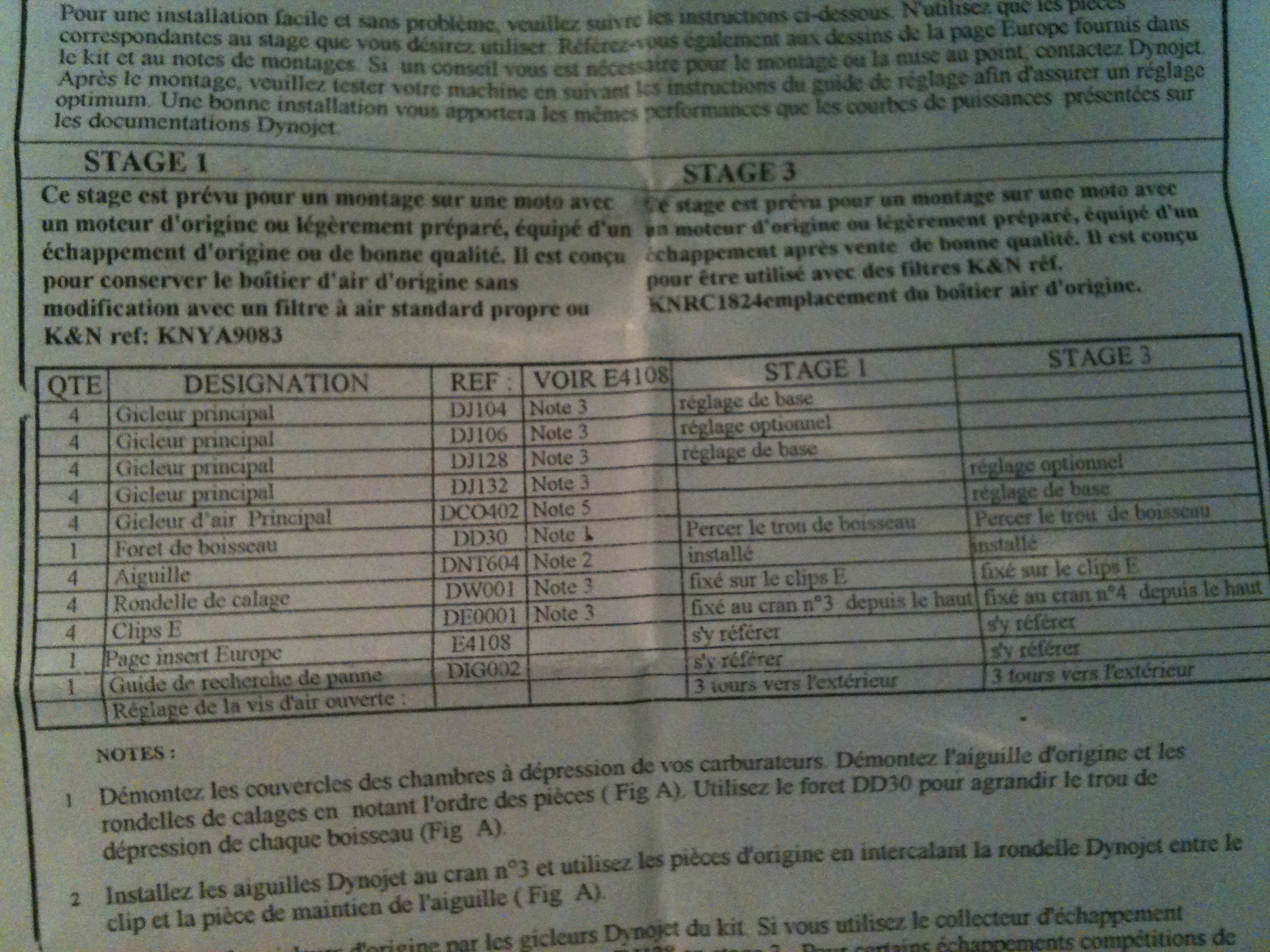

composition:
4 gicleurs ralenti 104 (echappement origine stage 1)
4 gicleurs ralenti 106 (échappement larges compétition stage 1)
4 gicleurs ralenti 128 (echappement origine stage 3)
4 gicleurs ralenti 132 (échappement larges compétition stage 3)
4 gicleurs d'air principal (pour le stage 3)
4 aiguilles : je vous enverrai les cotes lors du montage elles sont un peu plus longues et plus pointues
les clips et rondelles
un foret pour élargir le trou de dépression du boisseau

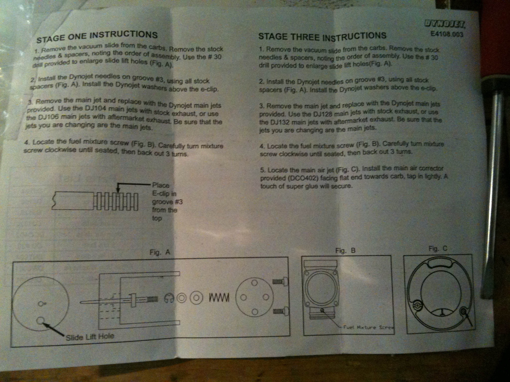

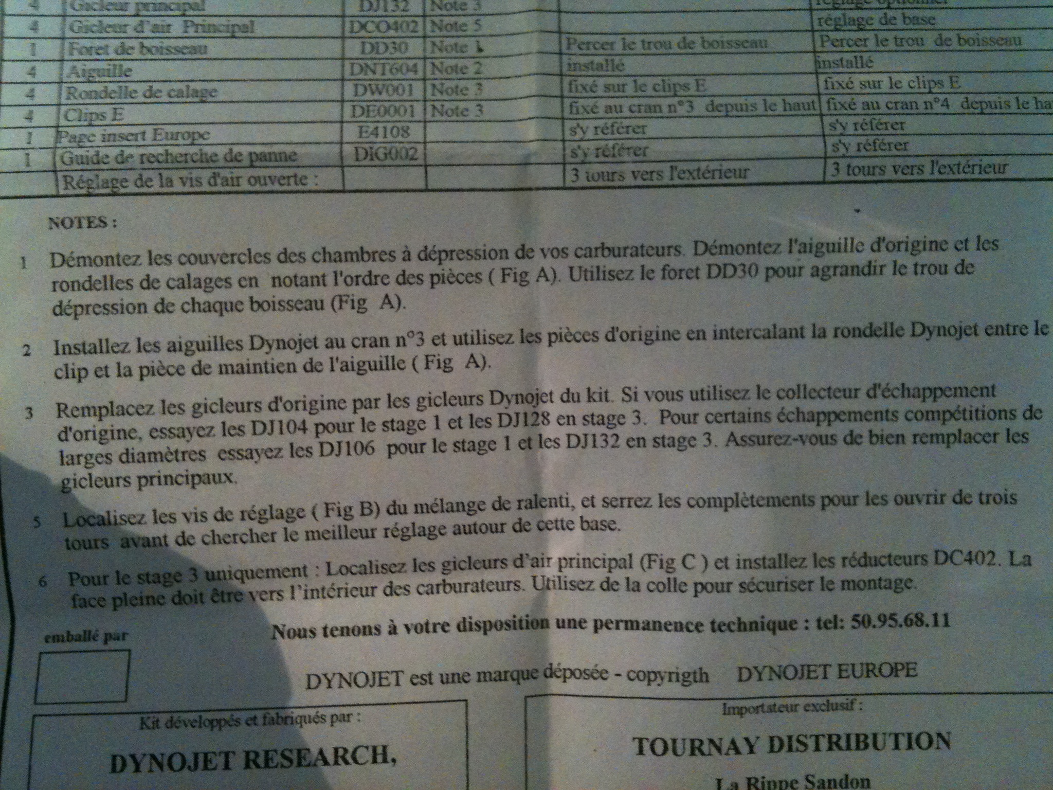

notice:
je le monte demain, j'ai fais quelques test sans monter les aiguilles et miracle ca marche qd même mieu.
j'ai installé les gicleurs d'air principaux (emboittement et colle) avec les gicleurs de ralenti d'origine (160)
avant d'attaquer les aiguilles, j'ai essayé avec les gicleurs de 128, richesse 3 tours, avec ce montage je suis trop pauvre en essence.
demain j'essaye la même richesse avec les 132... verra bien.
je pense que sans toucher les aiguilles, y'a moyen d'avoir un truc correct.
avec les aiguilles memere est donnée à plus de 110CV... a avoir et surtout à suivre.

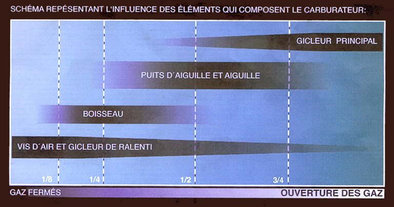

un petit grafique fort sympa:
