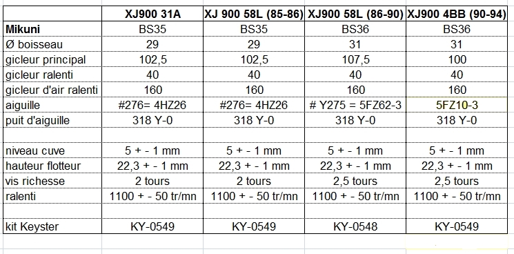

salut un début de réponse les carbus varie en fonction des modèles un petits tableaux pour comprendre
après il y a quelque maitre xj sur le forum qui pourront de dire quoi qu'il te faut

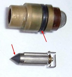

Les pointeaux peuvent fuir mais il y a aussi un joint torique autour du siège qui peut ne pas être totalement étanche.
Oui, tous les sièges et pointeaux sont identiques pour les 900.
Avant le remontage, laisser baigner les pièces dans de l'essence pendant 24h.
Mettre un peu d'huile sur les toriques de sièges pour les pousser dans leurs logements.

Merci Askell et SHREK pour vos réponses à mes questions, en effet j'ai vu qu'il y avait deux joints un sur la buse et l'autre sur le pointeaux, deux toutes façon je pensais pas changer l'un sans l'autre. J'ai trouvé une réf pour l'achat d'un kit rénovation pourriez vous svp me confirmer cette référence:

SHREK j'ai vu sur le tableau que tu m'a envoyé que la taille du gicleur principal de la 4BB était "100" alors que tout les autres sont plus importants, il y a t-il une raison précise à cela?
Le 4BB est quasi identique au 58L, sauf un échappement étouffé pour satisfaire les normes de l'époque (Ø des coudes plus petits) et des réglages de carburation un chouïa plus pauvre.

... que l'on obtient en réduisant la taille du gicleur CQFD :D ;)

Pour la 4bb la bonne ref c est KY 0613 NR

Merci pour la ref mais je souhaitais changer que le pointeaux et sa buse et bien sur je joint de cuve mais à34€ le kit x 4 ça fait une petite somme quand même mais si ont ne peut pas faire autrement !!!!je vais les commander. :wink:
