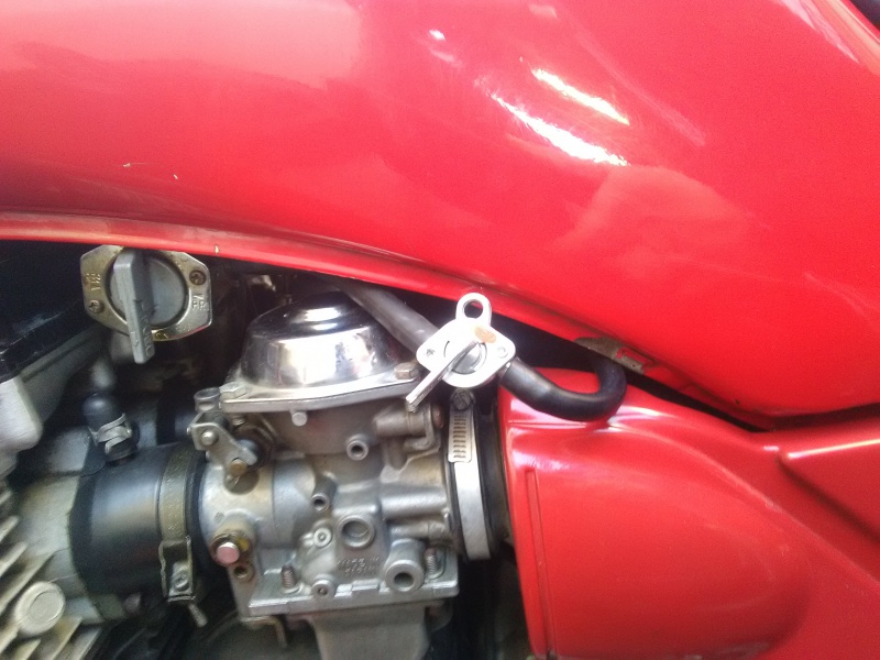

Salut les copains,
Ma belle étant incontinente, comprenez par là que les carbus ne retenaient plus l'essence faute au robinet de réservoir faiblard, je lui ai greffé un petit robinet supplémentaire.
En fait c'est un robinet de dirt bike que j'ai trouvé chez un revendeur local sur Paris. J'ai fait ce choix car ça m'a coûté 6 euros à la place du kit de réfection du robinet d'origine que l'on connait et qui donne des résultats plus ou moins aléatoires.... :roll:
Voilà le montage, il suffit de rajouter un morceau de durite d'une dizaine de cm en sortie du robinet d'origine et de le relier à la durite qui va aux carbus, ça prend trois minutes et ça fonctionne. :wink:
Je pense que ce genre de robinet se trouve également chez les spécialistes motoculture pour ceux qui habitent à la campagne.
Donc pour le prix, il fait le taf et je crois qu'il serait judicieux d'avoir ça dans la trousse à outils de la moto, en cas de besoin, avec son petit morceau de durite. :wink:

Salut,moi aussi je monte exactement les memes robinets par securité ! :wink:
monté sur un petit support inox fixe ,ça remplace l,inutilité de certains vieux robinets! :idea:
on en a déja parlé sur un post mais cela a été un peu mal vu par ce que l'on apportait une piece de plus ,donc des pannes de plus! :roll:
