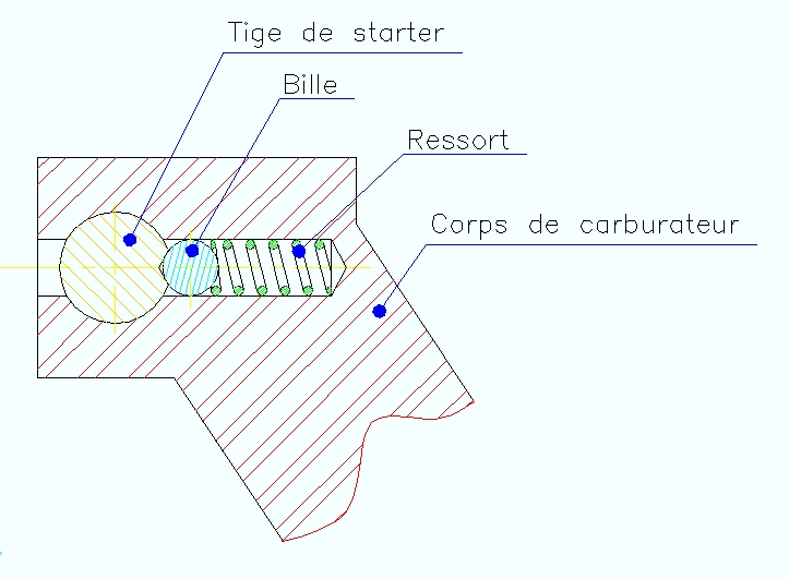

Il y a un trou dans le corps du carbu n°2 comme sur ce schéma:

Merci pour l'illustration ! Mon mécano as t'il perdu ressort et bille ?

Si on ne fait pas attention au démontage de la tige de starter, il est fort probable que les pièces finissent avec les résidus du nettoyage. :?
Au cas où, le ressort fait: Ø3, Lg:8,5mm, Ø du fil: 0,6mm.
