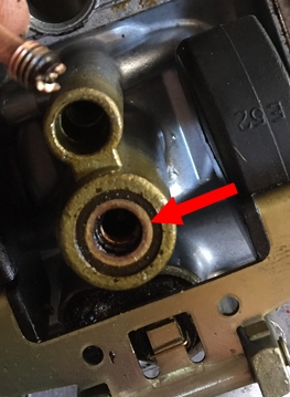

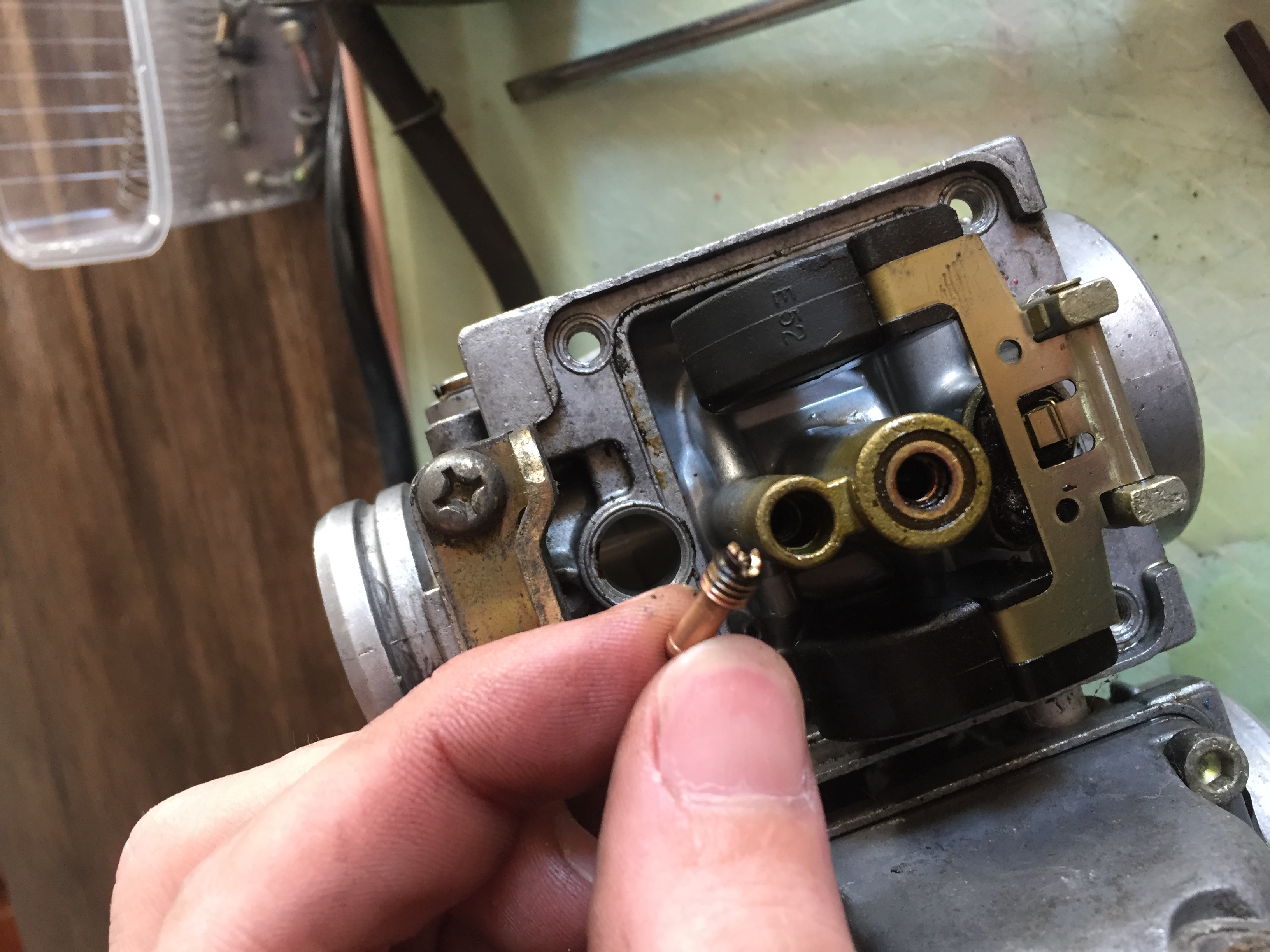

J'ai démonté ma rampe de carbu de 600 xj pour la passer au bain.
Petit problème j'ai deux aiguilles sur 4 impossible à sortir avec le pas de visse foiré.
Les deux autres on était costaux aussi mais son sorti mais plus réutilisable :/
Auriez vous des astuces pour sortir ces deux têtes de mule et ou trouver de nouvelles aiguilles ?

Petite photo d'un sortie durement
http://www.900-xj.com/forum/images/hostingpics/530199IMG3725.jpg

Ce sont des gicleurs de ralenti, pas des aiguilles.
Mis à part un perçage sur une perceuse à colonne, je ne vois pas comment faire un travail propre.
J'ai déjà fait cette manip en utilisant une petite bague en plastique autour du foret pour un bon centrage dans le corps en alu.
Il faut percer au Ø nominal moins 2 ou 3 dixièmes.
Ensuite, il faut un jeu de gicleurs neufs. Cà doit exister chez Keyster pour le 600.

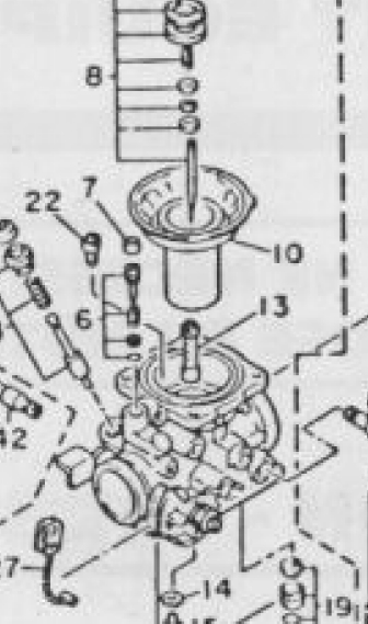

Même avec un bain d'ultrasons, il vaut mieux sortir les puits d'aiguilles (repère 13) pour un meilleur résultat.

Merci je vais allez voir un pro. Pour les puits c'était prévu. Avec un cylindre pour les sortir gentiment ?
Car j'ai aussi démonter les Flotteurs et pointe ensuite.

Une vis M5 à la place du gicleur principal et taper gentiment au marteau sur cette vis.
Le puits sort côté boisseau.

Je pense que c'est la tête de vis qui est uniquement abîmée.
Pour un problème identique en voulant démonter un gicleur de ralenti, j'ai finalement laissé le gicleur en place. J'ai enlevé manuellement la partie abîmée de la tête de vis avec un forêt (de 4 je crois) en douceur, sans trop appuyer.
Puis j'ai utilisé un brin de câble de dérailleur vélo pour déboucher le petit trou du gicleur, puis complèté le nettoyage au compresseur.
J'utilise le plus souvent des brins de cuivre de câble électrique (moins abrasif) pour nettoyer les gicleurs, mais lorsque c'est vraiment bouché, j'utilise quelque chose de plus raide (mais à manipuler avec délicatesse).
Ce n'est pas aussi propre que la solution d' Askell, mais cela peut convenir (peu d'outillage, coût)
