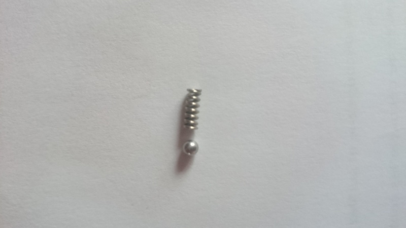

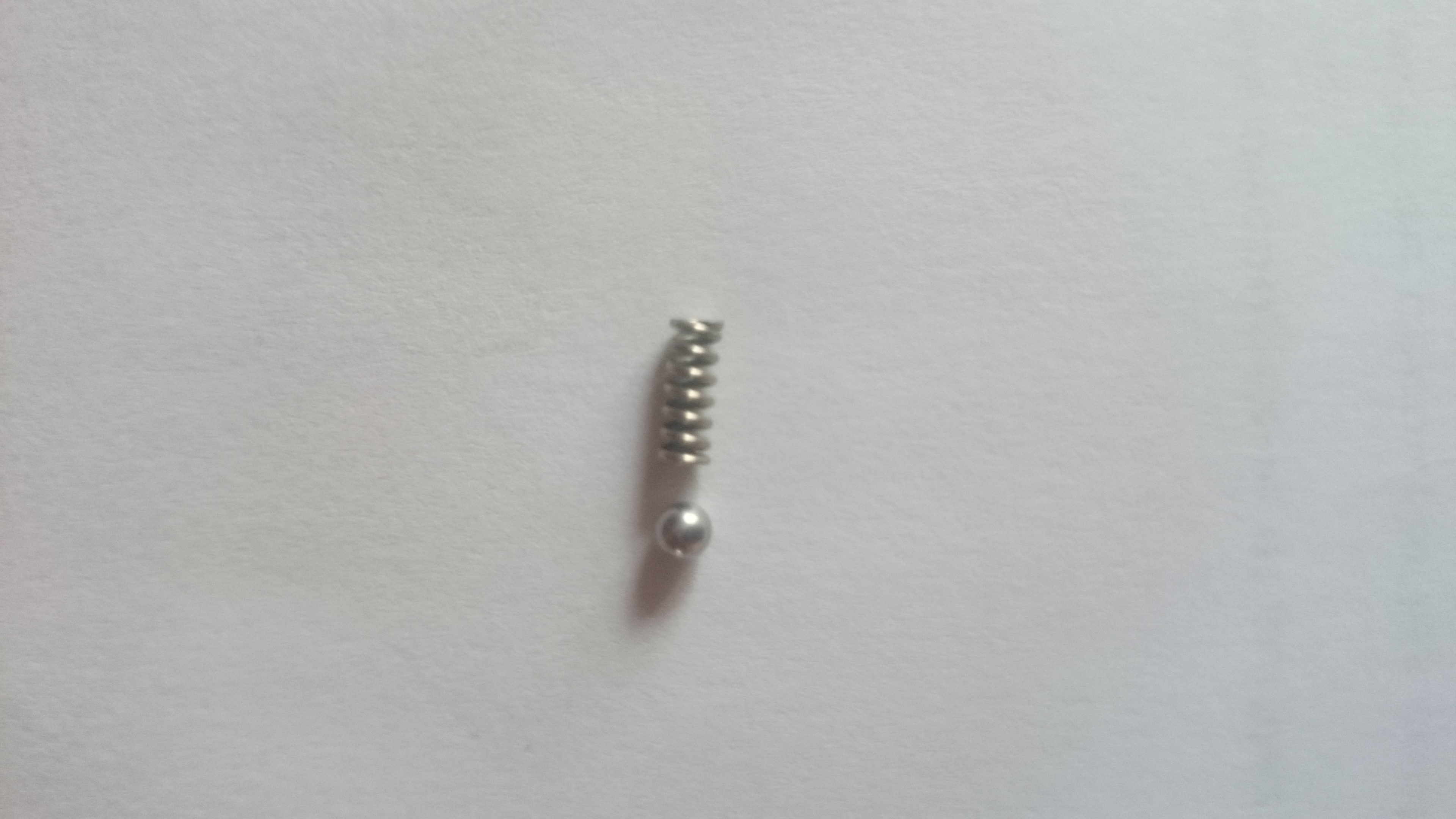

Bonjour à tous, après démontage de ma rampe de carbu sur mon 4BB, du nettoyage des cuves et d un petit rafraîchissement extérieur des 4 carbu je me retrouve avec ce ressort et cette bille. Je n'arrive à en trouver l'origine.
Le ressort fait 3 mm de diamètre et la bille 3.2
Merci de votre aide.

Je pense que ça vient de ta commande de starter. C'est la bille qui vient se loger dans l'pititrou sur la tige et le ressort qui la maintien dedans

Salut, merci pour ta réponse. Je remonterai demain.

Salut,en un peu plus gros :wink: :wink:

c est cela faut juste enlevé la tirette du starter et hop
