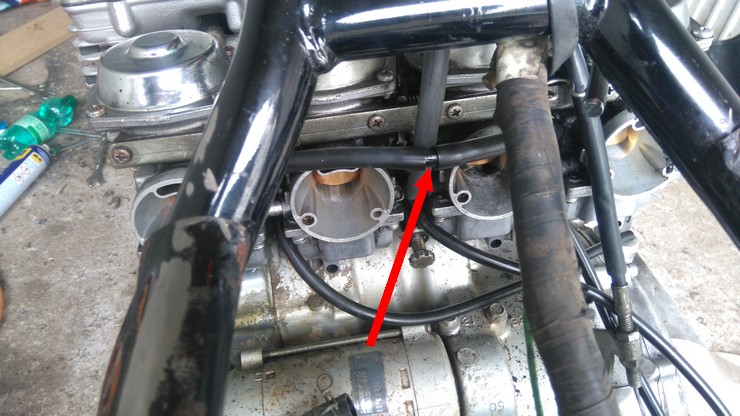

Salut la compagnie,
Voila après moulte démontage/ nettoyage / remontage voici enfin le retour de mes carbus sur le bloc moteur, sauf que bien sur ca ne fonctionne pas comme il faut...
ce ne sont pas mes carbu d`origine, j`avais cassé des pièces lors du de-assemblage de ceux qui était dessus, trop pressé, trop brute...
Symptômes :
lorsque je de l`essence dans mon entonnoir celui-ci ne se remplit pas, cad que le niveau de l`essence continue a descendre, pas moyen de remplir jusqu`au bord de l`entonnoir et que ca reste comme ca, et l`essence coule par le trop plein du carbu ! normal ?
le moteur s`emballe pendant 7secondes puis plus rien, quand je remet de l`essence dans l`entonnoir c`est repartit.
montage d`un réservoir de Z650, donc pas de robinet a dépression
Je crois deja que les durites C et B qui sont reliée chez moi ne doivent pas l`être !

MessagePosté: 04 Avr 2016, 10:43
coxbow a écrit:
... Je crois deja que les durites C et B qui sont reliée chez moi ne doivent pas l`être ! ...
B et C = mise à l'air des cuves donc durits dirigées vers le haut sans rien au bout.
Elles viennent se loger près de la fixation arrière du réservoir.
Il n'y a que la "A" qui est reliée au robinet de réservoir, tout le reste n'est relié à rien.

voici mes photos:
ici on vois que j`ai mis une visse a la sortie de ce que je crois être la dépression du robinet a essence, qui vu le changement de réservoir n`est plus d`actualité, j`ai eu raison ? si oui est-ce suffisant ?
ce montage ci me parait pas bon
ici il manque une durite, mais je ne crois pas que ca change qq chose
et voici d`autres vues
merci d`avance pour votre aide 8)

MessagePosté: 04 Avr 2016, 10:45
Inscription: 10 Mai 2014, 13:42
Messages: 249
Localisation: Bruxelles
Askell a écrit:
l`homme de la situation ! merci :D
me disait bien que c`était pas catholique ca.

MessagePosté: 04 Avr 2016, 18:59
Déjà, commence par virer ce bout de tube qui n'a rien a faire là.
Les 2 durits qui sont reliées par ce tube doivent se diriger vers le haut sans rien au bout.
Ensuite faire des essais de carburations sans aucun filtre à air ne facilite pas les choses. :roll:

MessagePosté: 04 Avr 2016, 19:21
Messages: 249
les durites sont a nouveau "libre" et dirigée vers le haut, les flotteurs ne sont pas bloqué j`ai tout remonté hier, en mettant les carbus "tête en bas" les flotteurs retombent bien tout seul sous le propre poids.
