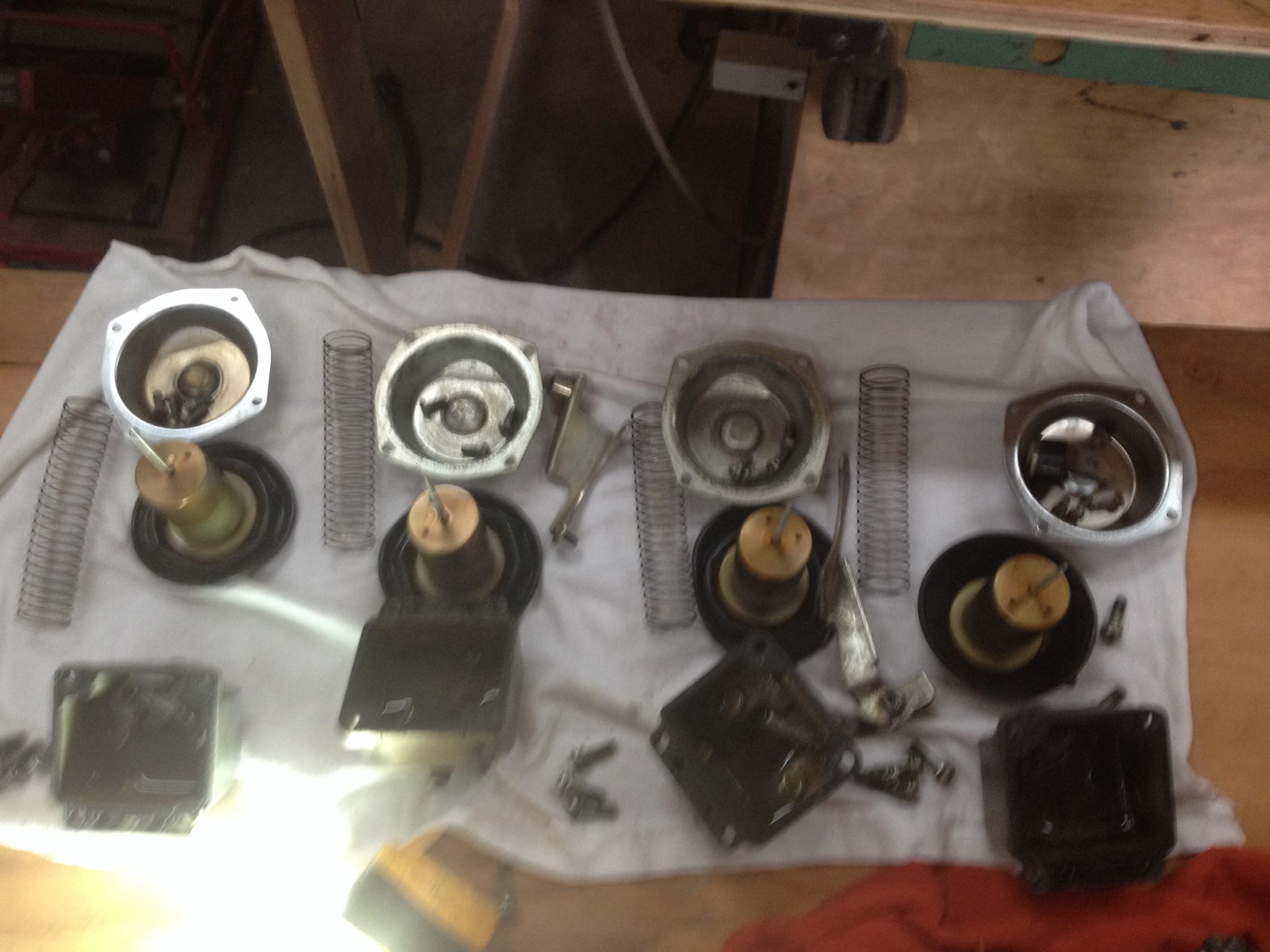

salut a tous j'ai un maxim xj 750 après avoir défait et nettoyer les carburateur et remonter a neuf elle ne veut plus redémarré ,elle fait des back fire mais ne démarre pas ,je voudrais de l'info pour ajuste mes carburateurs merci.

les boisseau c'est tu l'est tubes couleur or avec du caoutchoucImage si oui ils me semble bien fonctionné devrai je l'est lubrifié
