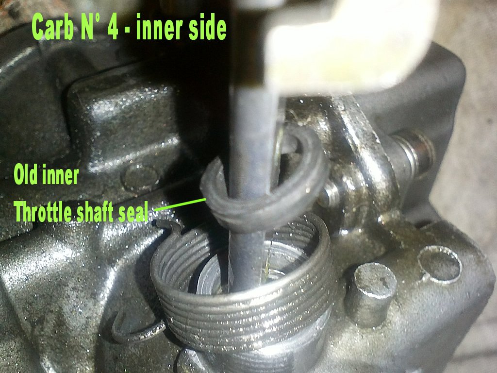

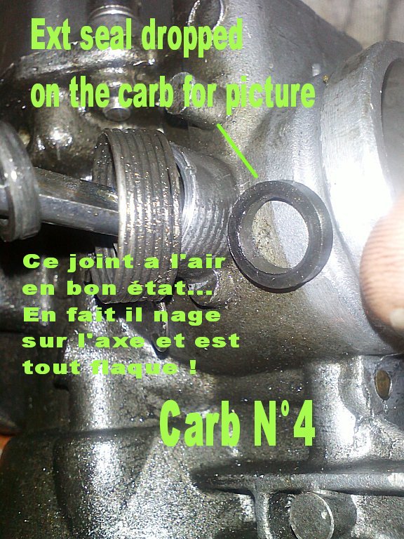

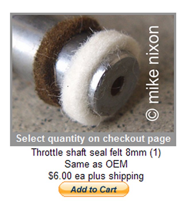

La panne est connue de ceux qui ont travaillé sur ces carbus de merde: les joints d'axe
de commande des papillons (throttle shaft seal- voir photo): dans 90% des cas ce sont
ces joints qui sont morts. Au risque de décevoir certains, ils ne sont plus disponibles
nulle part, même aux USA. http://www.xj4ever.com semble en avoir en refabriquation,
mais ne vend pas en dehors des Etats Unis.
J'ai désassemblé ma rampe ce matin, et les joints (qui ont une section carrée et font
8mm int, 12 ext, 3.5mm de large) sont tombés tout seul... plats, mous, déformés,
aplatis... etc...
Ces HSC32/33 sont extrêmement sensibles à toute prise d'air à ce niveau et deviennent
inréglables.
Mais il existe une solution que j'ai trouvée aux USA donc: les "kits de joints feutre"
pour Honda 1000CBX, le modèle en 8mm, à seulement 6$ pièce ! C'est Mike Nixon
qui les refabrique, je viens d'en commander 8.
Son adresse: http://www.justcarbs.com/parts/partsshop_v3.html
Il est très sympas et répond aux mails, pourvu qu'ils soient écrits en Anglais.
Règlement paypal sur cette page.

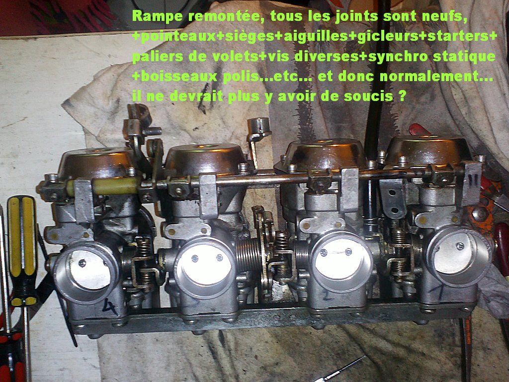

MessagePosté: 13 Aoû 2015, 16:05
Messages: 48
Bonjour à tous, et merci de tous ces détails, notamment sur les cox, je me régale ;-)
J'apporte de l'eau au moulin de Dicout92, car j'ai eu le même soucis d'emballement
que toi, alors que je venais de remonter la rampe entièrement restaurée, avec
entre autres les 8 joints feutre de volets neufs et bien graissés !
Démarrage à froid impeccable, ralenti à 1100 trm absolument parfait, réponse

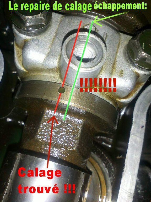

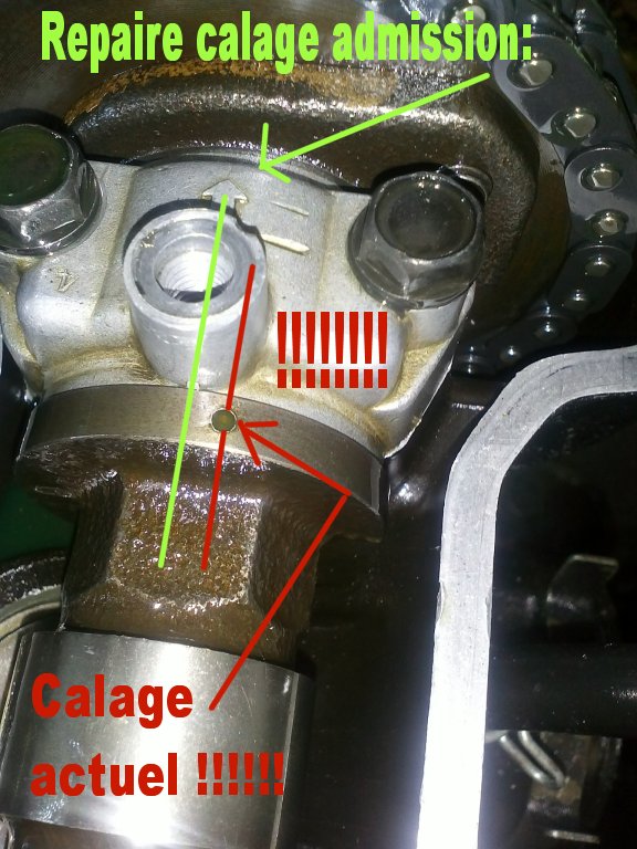

J'ai donc tombé le cache ACT, et pris les jeux: il faut 011 à 0.15 à l'admission,
et 0.16 à 0.20 à l'échappement >>>>>>> cylindres 2 et 3, soupapes
d'échappement: jeu ZERO à froid ?! et admission 0.05 !
Donc, dès qu'il chauffe, ça dilate et les soupapes restent ouvertes ! donc plus
de compression, d'ou emballement du régime puisqu'il n'y a plus de compression
à combattre !!!
De plus, mon pote a de suite remarqué (et pas moi, mais c'est son métier) que
le calage était foireux ?! Du jamais vu: la chaine, le patin, guide et tendeur
sont neufs, donc remplacés par l'ancien propriétaire... qui s'est planté en remontant !
+ 1 dents à ACT d'admission, et - 1 dents à l'échap !! CAD 2 dents de décalage
en sens opposé !
Maintenant c'est réparé, grace à des pastilles commandées chez WEMOTO et
au savoir faire de mon pote.

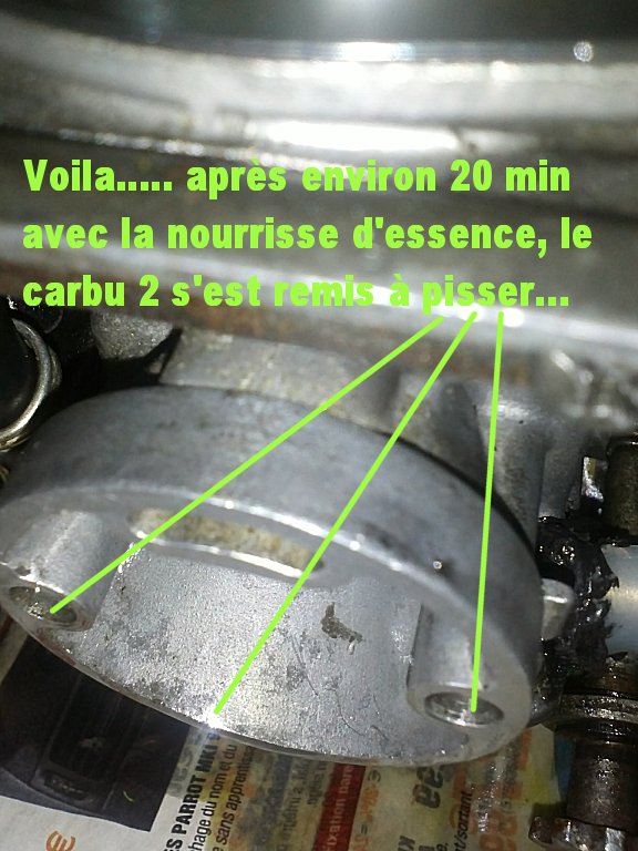

Seulement voila... hier j'ai voulu remonter mes carbus tout refais à neuf...
Le carbu n°2 pisse à nouveau l'essence par les gicleurs d'air ?? et personne
n'en comprend la raison ?
HITACHI de merde ! :-(
Donc je dois.... encore... démonter et essayer de comprendre ce qui merde ?

Oui, j'ai trouvé.... une petite connerie en fait, comme souvent.

> Pour rappel: On a enlevé le couvre culasse, pour constater que 4 soupapes (cyl 2 et 3) étaient
totalement bridées (jeu zéro !). Le weekend suivant, ayant reçu et changé les pastilles,
il a donc contrôlé le calage... qui était totalement dans les vrac: décalage de 2 dents en sens
opposé !!! Il a démonté les ACT pour contrôler leur état: tendeur, patin,
guide et chaine de distrib sont neufs ;-) et aucune trace d'usure sur les paliers > le haut moteur
avait donc été refait avant de stocker la bécane pour une durée de 10 ans.

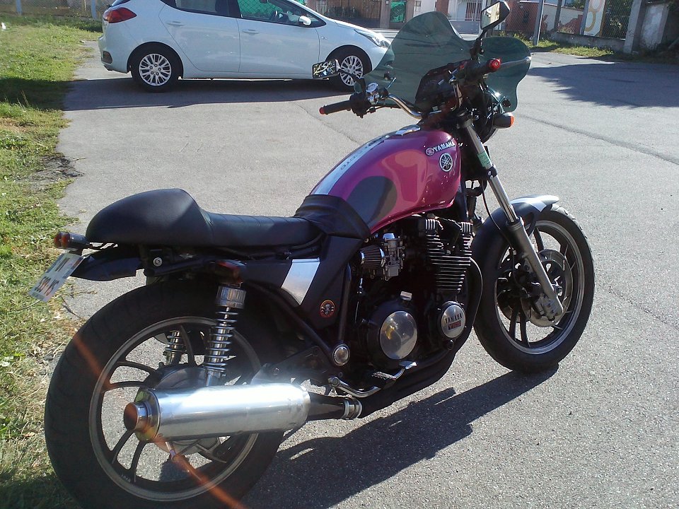

Je me permets de mette une ou deux photos récentes, ce n'est pas une oeuvre d'art
et on peut trouver des détails à améliorer sans aucun problème ;-) Mais je voulais
d'abord la rendre utilisable et plaisante à rouler (et fiable) avant de commencer les
vraies finitions... ce sera pour cet hiver... profitons des beaux jours que nous avons
encore pour rouler, car une moto c'est fait pour ça :-)

cool que tu aies trouvé l'origine de ton problème !
elle est sympa déjà comme ça, tu veux lui faire quoi ?

Très beau ton 750 , bien plus beau que le mien .... :mrgreen:
