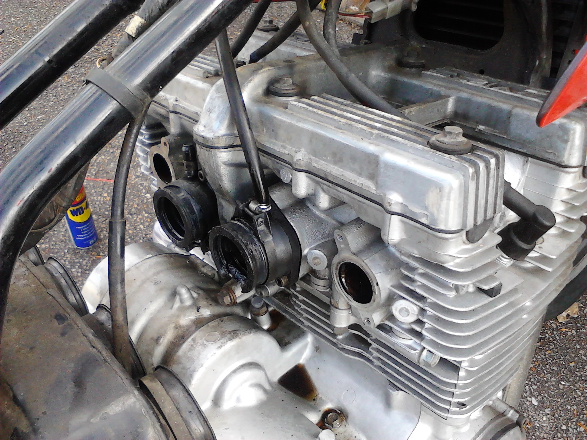

bon, bah le mois de juillet commence bien, le soleil sort de son trou et Mémère est en rade...
mercredi je suis passé prendre un truc au garage et tient ça pu l'essence ( enfin plus que d'habitude ) et merde une tache au sol !

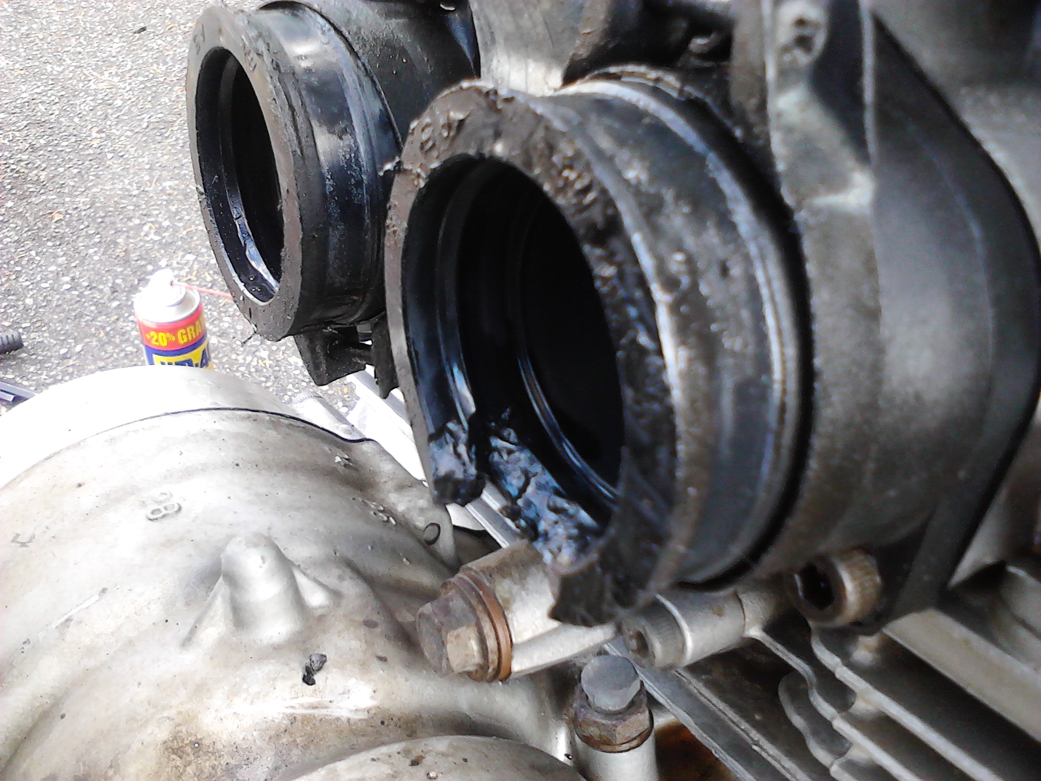

donc hier soir je suis allez voir ça de plus près, le carbu du 2ième cylindre en partant de la droite est plein d'essence, un pointau me dit-je ( j'avais déja u ça sur la Ténéré ) bon je dépose la rampe et que vois-je un pipe d'admition HS de chez motibus !
z'auriez pas ça en stock coupaing ???

mais là la pipe est détruite de chez détruite, ça va pas être possible les gars :?
seul solution viable, c'est trouver une pipe d'occas...je cherche ( du coup j'ai pas encore mis mon blouson d'été de l'année, alors qu'avec les vacances, j'ai plus la sortie d'école à gérer, je pourrais prendre la moto tout les jours...)

bon, après réflextions & recherche, un ami/collègue motard m'a trouvé de la grosse durite renforcé du bon diamètre je vais donc "doubler" la pipe malade avec et voir ce que ça donne.
