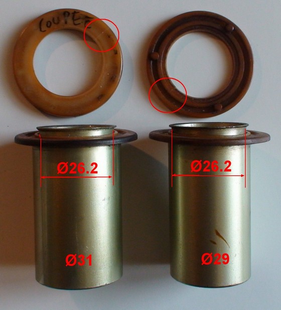

Les 31A sont en 853cc alors que les autres modèles sont en 891cc ce qui explique le mm supplémentaire sur le Ø des carbus (35 ou 36).
Une 31A avec une rampe en 36 n'aura plus la même "pêche" dans les montées en régime.
Ou alors il va falloir jouer avec la taille des gicleurs et ce n'est pas évident pour trouver la bonne carburation.
Le plus simple est quand même de changer les membranes des boisseaux existants.

Le Ø du boisseau n'est pas le même mais celui pour la membrane oui.

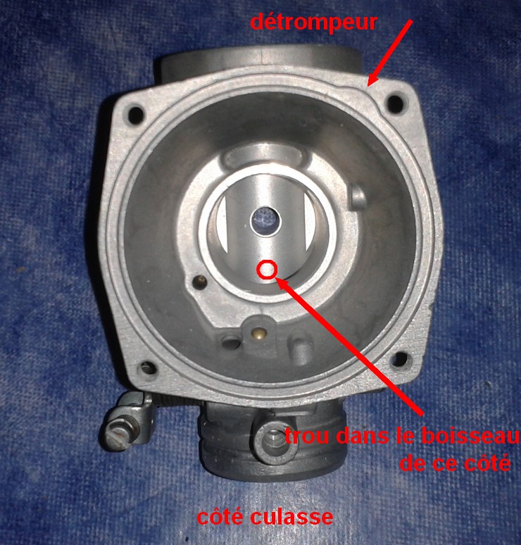

Orientation des membranes par rapport aux boisseaux:

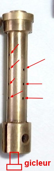

Quand tu mets le starter, tu enrichis le circuit spécifique en essence et le moteur monte en régime.
On peut donc penser que le circuit principal d'essence est "bouché".
Il faut démonter les gicleurs principaux et extraire les "diffuseurs" (ou tube d'émulsion ou puits d'aiguille).
Pour se faire, dévisser les gicleurs de 2 tours et frapper très légèrement dans l'axe pour décoller les diffuseurs.
Si çà ne bouge pas, ne pas forcer. Mettre du dégrippant autour des gicleurs, attendre et recommencer l'opération.
Il faut que les membranes soient démontées pour sortir complètement les diffuseurs vers le "haut" des carbus.

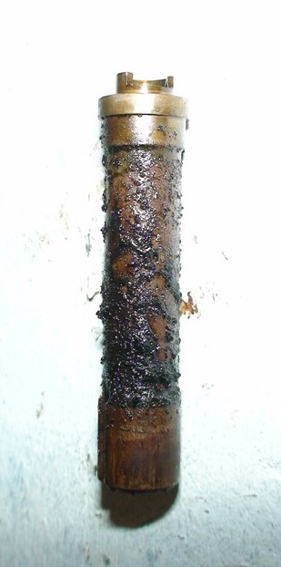

Voilà à quoi peut ressembler un diffuseur bouché:
Et voilà ce qu'il doit être après nettoyage:
Il faut souffler dans les gicleurs qui sont à l'arrière du carbu (côté filtre) pour vérifier que les canalisations d'air sont propres.
D'un côté (gauche) c'est l'air pour le ((1)starter) circuit de ralenti et de l'autre (à droite) l'air pour le diffuseur.
