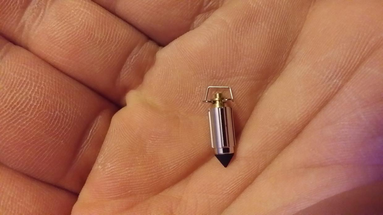

MessagePosté: 02 Mar 2015, 19:40
Inscription: 09 Juil 2012, 23:08
Messages: 28
Je sais que le message date un peu mais je n'ai pas eu le temps de réparer avant du coup petite question pour znogood: les crochets dont tu parles ce sont bien ceux des pointeaux neufs? Car en démontant je n'ai vu aucun crochets...

MessagePosté: 03 Mar 2015, 09:05
Messages: 28
le petit crochet en haut du pointeau est bien a enlevé? je n'en ai pas sur les anciens...
Mouche ton nez et dit bonjour au macadam ;-)

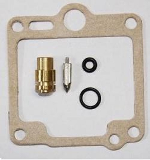

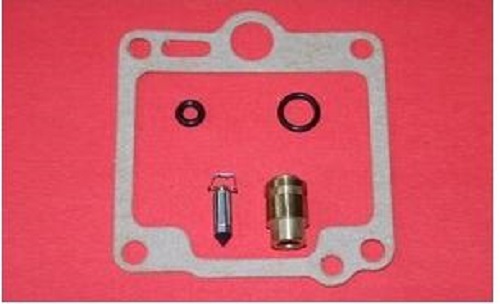

MessagePosté: 03 Mar 2015, 10:32
Salut, c est normal car tu n as pas le bon pointeau, la suite en image
Dans ton titre tu parle d une 31A mais celui que tu nous montre est 58I et 4BB
Kit 31A il n y a pas de crochet
Kit 58L / 4BB avec crochet
Le kit 31A est dipo a pas chere ici
https://motobonplan.fr/kit-reparation-c ... 83-84.html
