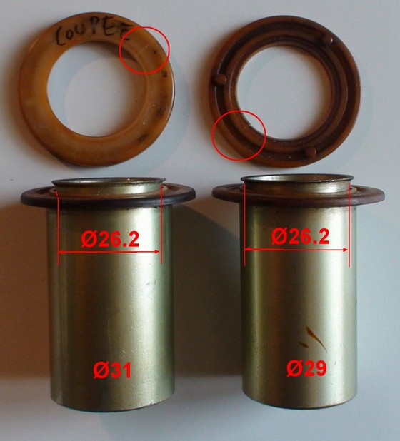

ma question est la suivant
les membranes de 31A sont elles compatible avec celle du 58L? sachant que les boisseaux ne le sont pas de part leur diamètre
merci

Oui, ce sont les mêmes.

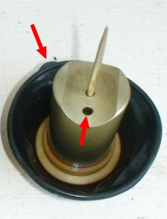

Pour le dé-sertissage c'est toujours faisable en sacrifiant le boisseau mais pour le sertissage, c'est beaucoup plus compliqué sans outil adapté.
Il y avait un gars en Normandie qui faisait ce travail très proprement mais je crois qu'il n'exerce plus.
Je ne sais pas comment était foutue sa machine mais on ne voyait quasiment pas de marques un fois la nouvelle membrane en place.
Au cas où:
Jean-Jacques Lucas
rue de l'église
50330 SAINT-PIERRE église
Tél 02 33 43 20 75
Il est aussi possible de couper les bagues plastiques et de recoller avec de la cyanoacrylate mais c'est moins "mécanique".
Attention de bien conserver l'orientation du détrompeur de la membrane par rapport au trou du boisseau.

merci askell
dit donc tu m'a l'air hyper calée sur le xj et en mécanique?
j'ai prévu de couper la bague et de la recoller, mais je vais quand même me renseigner à l'adresse que tu ma donner, c'est à 3/4 d'heure de chez moi
