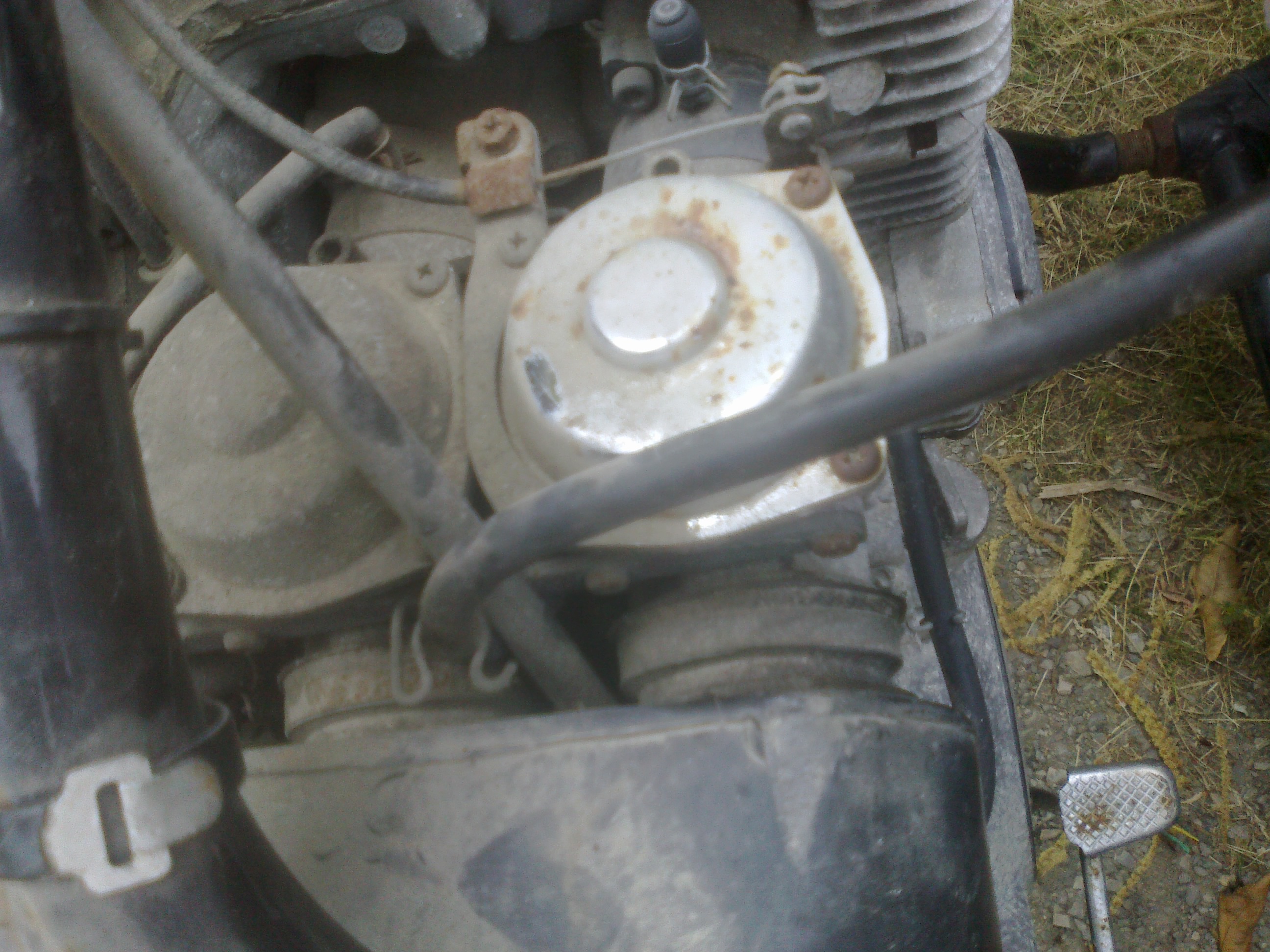

problème d'essence sur la mémère qui vient d'arriver dans le garage.
quand elle démarre l'essence refoule a plein par une durite , genre reniflard qui part vers la boite a fusibles:
Image Image
Un 58L qui n'avait pas roulé depuis deux ans et qui a été redémarré hier
Une idée avant que je démonte la rampe?

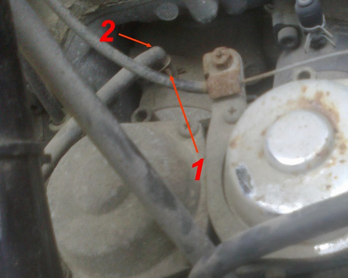

reezol a écrit:
A mon avis tu a au moins un pointeau qui reste ouvert ;) démontage et nettoyage
même avis :!:
Par contre il va te falloir changer la durit de dépression du robinet :!:
en 1 elle est fendue et en 2 le pli doit gêner la dépression :?: :!:
