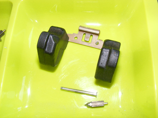

Du côté des cuves, j'ai démonté les pièces que vous voyez sur la photo.
Y a-t-il autre chose à démonter pour le nettoyer?
Avec du nettoyant carbu du commerce, ça va?
Merci

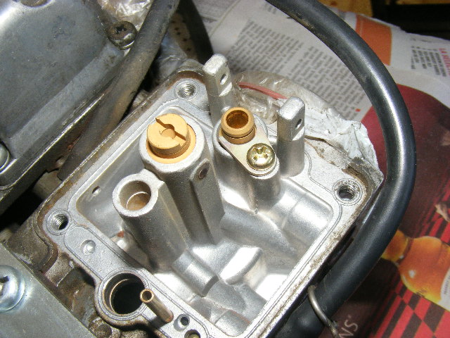

gicleurs d'air et d'essence (ralentis et principaux), le puit d'aiguille (souvent bien colmater par les résidus d'essence)...
MessagePosté: 25 Juin 2013, 19:00
en gros faut virer tout ce qui se dévisse ;)

Comme je ne suis pas très calé en carbus de XJ 900, c'est pour ça que je vous ai envoyé des photos!
Sur celle des cuves démontées, j'ai réussi à dévisser la vis cruciforme et extraire ce qu'elle coinçait.
A côté, il y a une grosse colonne haute plus foncée avec une empreinte de tournevis plat : peut-on dévisser ce truc?
Merci de me parler comme à un néophyte qui a envie d'apprendre!

c'est le gicleur principale et le puit d'aiguille, vas-y, y'a des chance pour que tu trouves du cracra dessous (quoi que ton carbu ai l'air hyper propre).
Pour éviter de tout casser si ça coince, un petit tournevis a frapper, y'a rien de mieux

C'est la 1ère fois que je démonte des carbus. Je ne connais pas le nom des pièces.
Sur la photo, j'ai dévissé la vis cruciforme et enlevé ce qu'elle tenait.
Peut-on dévisser le sommet de la grosse colonne un peu jaune?

Oui devise tout ce que tu peut mais fait des photos avant au cas ou
tu verra c'est tres instructif
