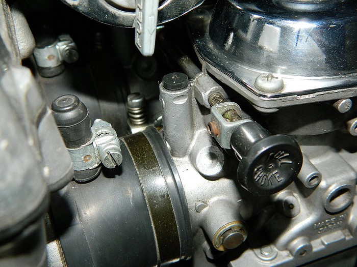

je viens de me rendre compte de ma réponse à coté de la plaque , excuse :!:
Tu parle des petits bouchons qui ferment les prises de dépression :?:
si c'est ça :!: voila comment j'ai monté
