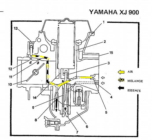

C'est du mélange air-essence qui passe par la vis de richesse.
La vis est conique et vient (presque) boucher un trou qui communique directement avec le moteur.
Pour envoyer + de ce mélange gazeux, donc pour enrichir, il faut dévisser (le cône se dégage du trou).
5 = gicleur d'air de ralenti, 8 = gicleur de ralenti (invariables).
Un petit schéma pour voir le cheminement de l'air, le l'essence et enfin du mélange (qui est "injecté" environ au repère 12 du schéma).

Donc finalement je desserre ...

Bon, Askell un point pour le schéma du carbu, et balmann 1 point pour le PDF sur les bougies.
Merci les gars :sm2:

Oui, oui, je n'ai pas réalisé que le fonctionnement des Minuki est comme ça. La vis d'air est en fait une vis de réglage du débit du mélange air/essence.
Donc pour "enrichir", il faut desserrer.
Tu peux faire confiance à Askell.

Y pas de soucis. Le schéma aide d'Askell énormément à la compréhension, surtout avec les couleurs.
Je pensais comme toi, que la vis de richesse réglait juste le débit d'air, effectivement c'est plus subtil.
