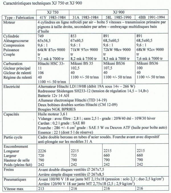

Le venturi, c'est l'aspiration du cylindre qui va faire monter le boisseau en "tirant" sur la membrane.
Pour le reste :
MessagePosté: 17 Déc 2024, 18:46
Inscription: 13 Nov 2021, 18:32
Messages: 264
Localisation: Rouen Normandie
Merci Alain pour ton tableau ...penses tu que la rampe puisse aller sur un 31A ... les gicleurs sont les mêmes 102.5 mais par contre les boisseaux ne sont pas les mêmes au niveau des dimensions ....j'avoue que je commence un peu a baisser les bras c'est la 1ere fois que je merde autant sur une bécane ... j'ai retapé de la mécanique et carrosserie du ZRX Kawa ...de la 500 et 750 four et j'en passe ... et je n'ai jamais autant eu de problème ... SNIF !!! :sm4:

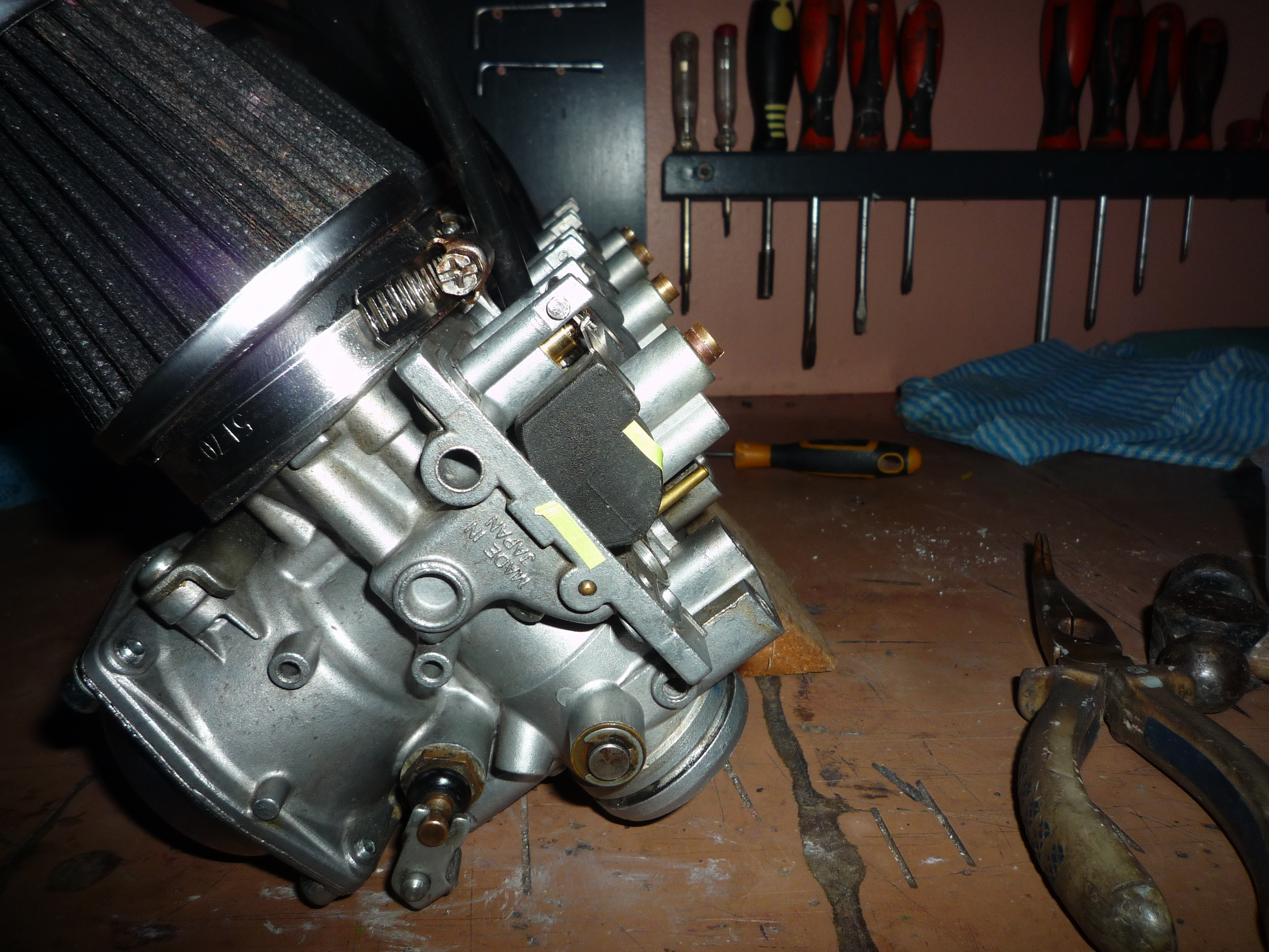

MessagePosté: 18 Déc 2024, 10:25
Messages: 264
Salut a tous une petite photo pour que je puisse abuser de vos bons conseils qui me servent beaucoup
je voudrais votre avis sur le réglage des flotteurs ...je m'explique
Nous sommes bien d'accord que la dimension de 22.3 mms se situe entre les 2 traits apparaissant sur le flotteur !!!
je travaille dessus telle que la rampe est posé ... donc est elle bien positionné pour le réglage ?? :wink:
dans mon cas je suis à 20.5 mms de hauteur au lieu des 22.3mms préconisé
QUESTION : dans cette position (c'est a dire la rampe tête en bas ) la languette du flotteur je dois la monter ou lma descendre de façon a récuperer ces fameux 22.3mms :pleur3 :hello:
<img src="http://www.image-heberg.fr/files/1734513015575816897.jpg" alt="flot.JPG" />
XJ 900 31A de 1984 , Kawa Z900 de 1974 ... 350 RDLC de 1981 et Triumph 1050 pour tous les jours
MessagePosté: 18 Déc 2024, 10:26

Merci Nico pour l'explication mais malgré tout concernant la photo ainsi que le message ...Qu'en penses Tu ?? :hello:

MessagePosté: 18 Déc 2024, 15:53
Inscription: 28 Mai 2020, 11:11
Messages: 312
Localisation: Saint-Herblain (44)
Je verrai ça ce soir, je ne peux pas voir les photos pour le moment.
