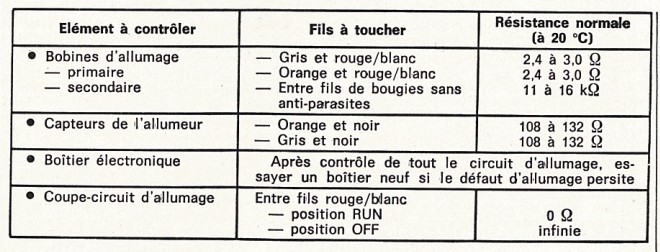

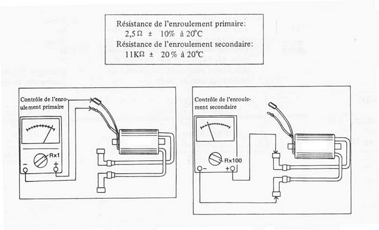

Les résistances d'enroulements des primaires et des secondaires sont quasiment les mêmes, la couleur des fils aussi! :wink: (d'après revues techniques).
650XJ
900XJ
Pour mémoire, ces valeurs ne sont obtenues qu'avec un multimètre juste et précis (pas le modèle à 15€).
