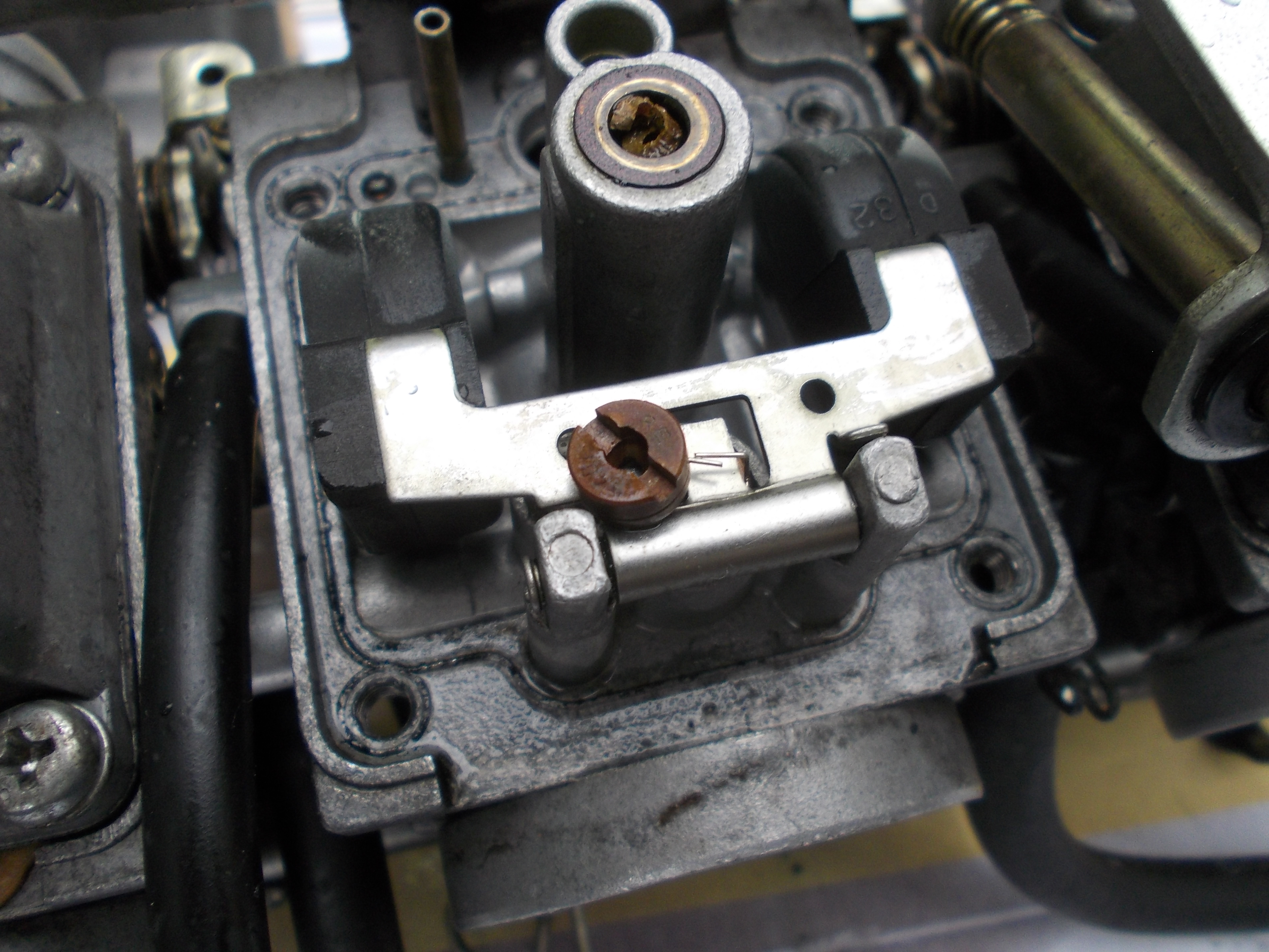

L'année dernière, je me suis refais les pointeaux et un nettoyage complet de la rampe.
Je pensai ne pas devoir redescendre la rampe de si tôt. Surtout que la belle est dans son jus depuis son origine.
Bon, la boulette c'est moi tout seul qui l'ai faite : une purge du n°3 mal faite, en tout cas pas complète, pas parfaite.
Bilan : de la "crasse verte" inside.

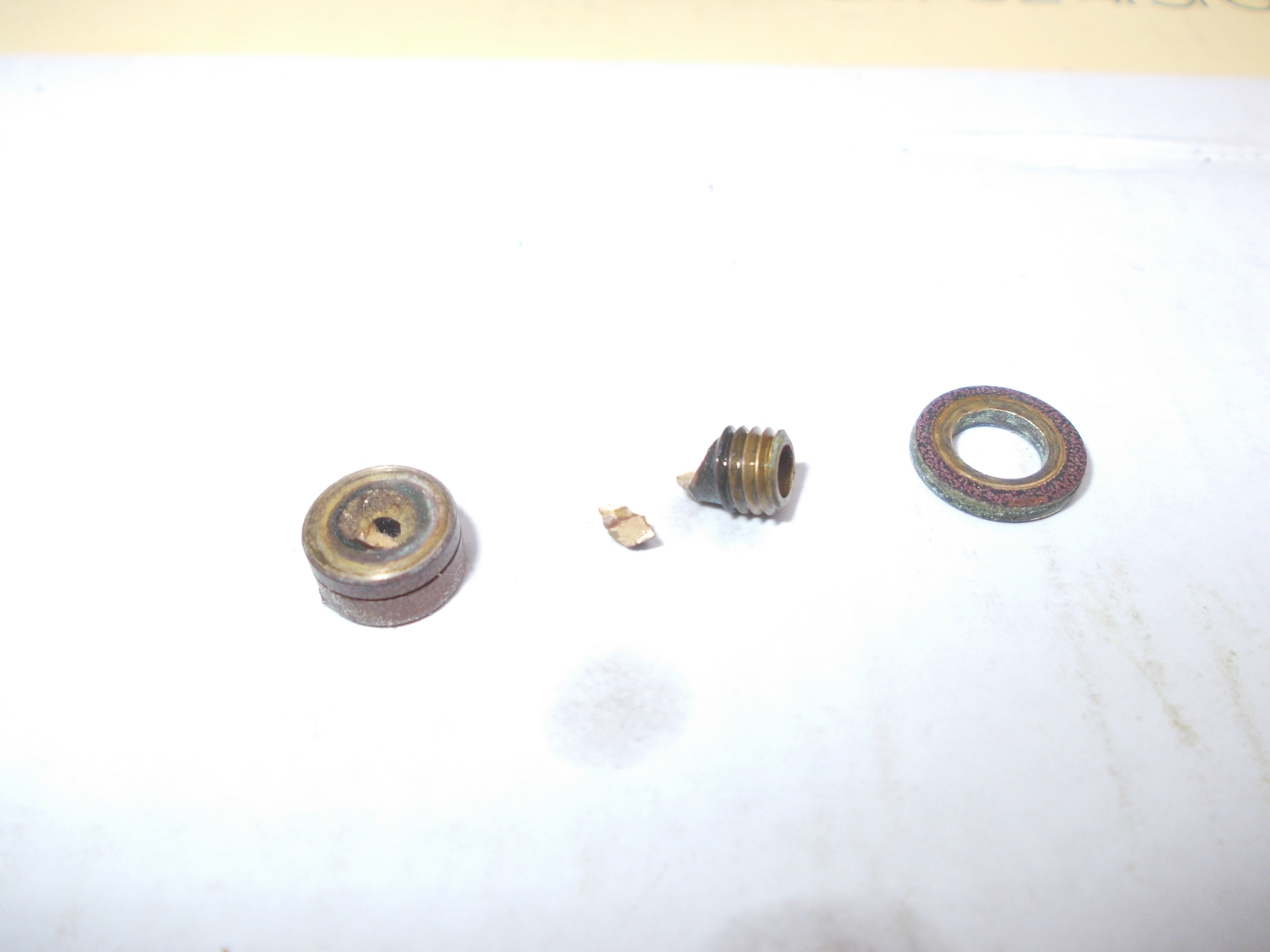

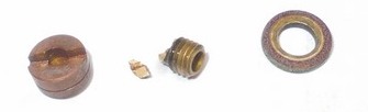

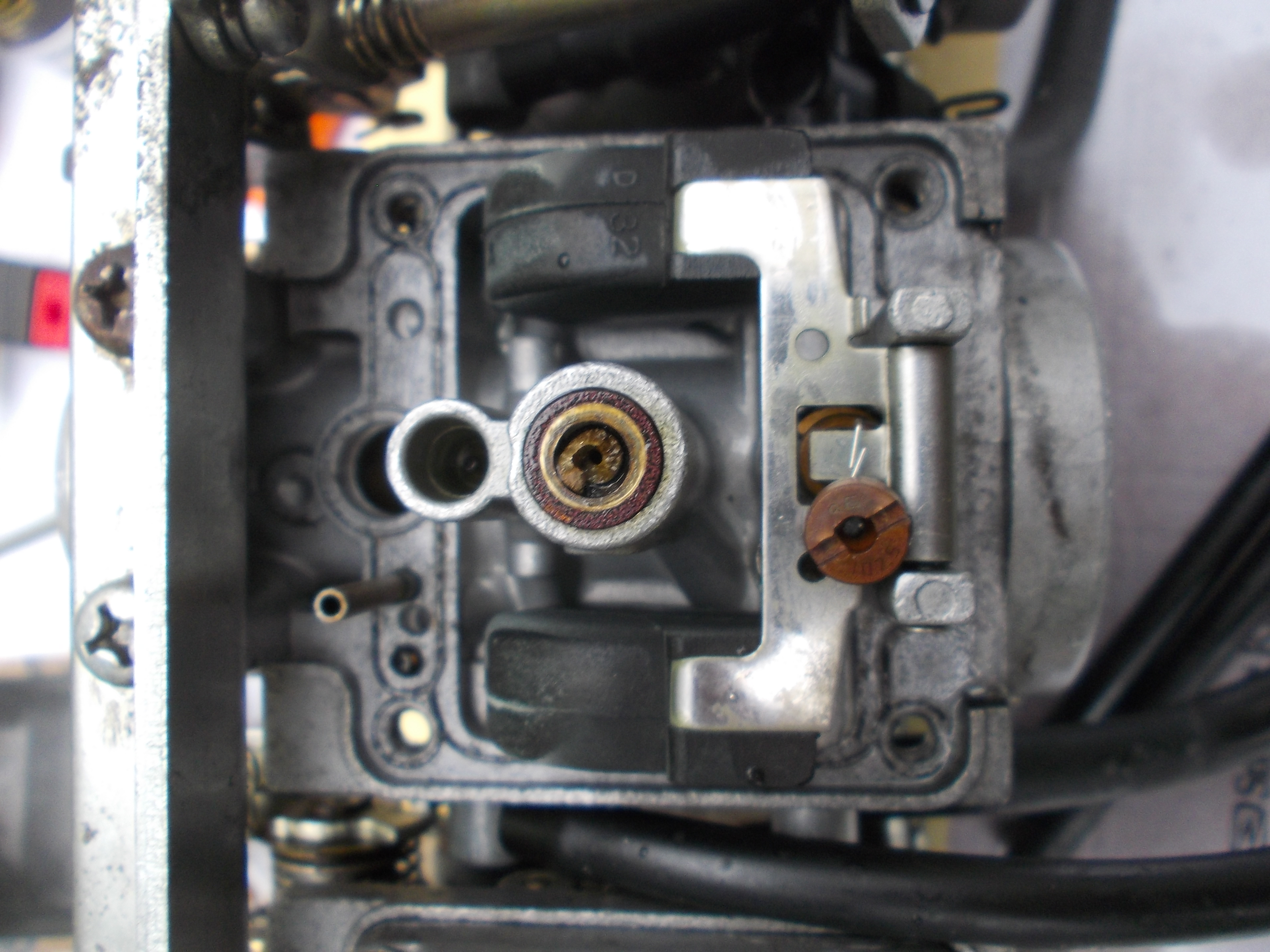

Mais mauvaise surprise au remontage : le gicleur principal s'est resserrer comme dans du beurre....
Soit c'est la paille, ou un serrage méchant d'avant !
Bilan :
La tête du gicleur est resté au bout du tournevis :
J'ai trouvé ce site pour récupérer un gicleur :
http://www.pieces-moto-kristen.fr/gicle ... 10426.html
Je crois que c'est le bon. (107,5) Question tarif, le hic c'est que la pièce est à 3,5€ et le transport à 8€.
Tout avis est le bienvenu.
