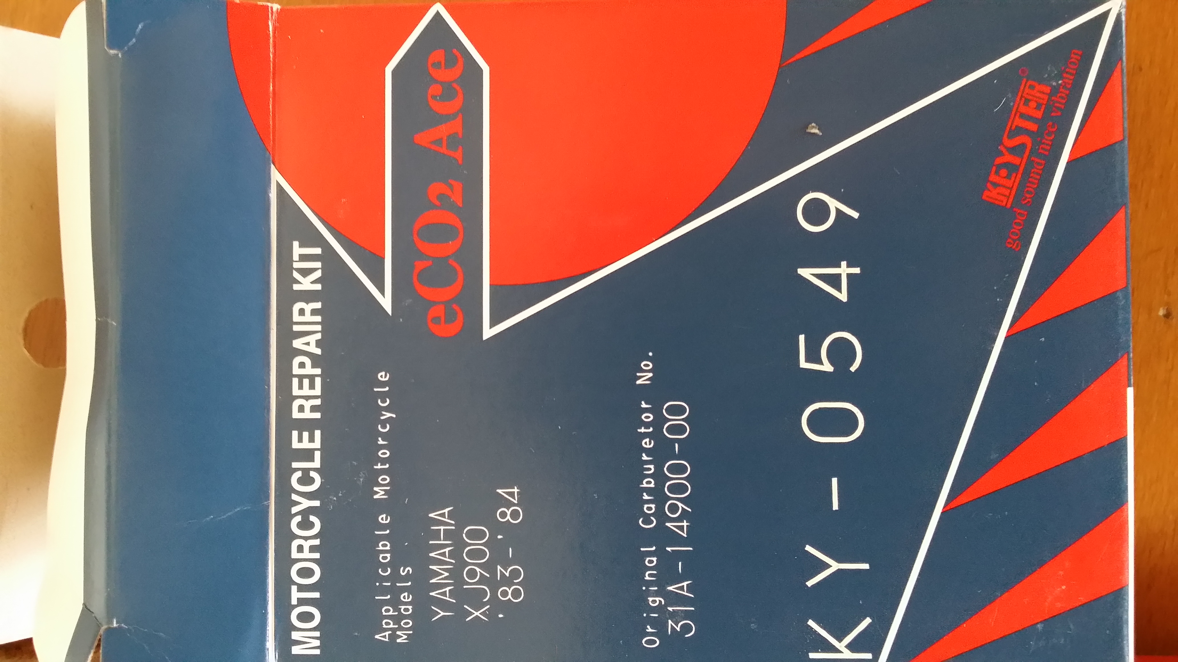

Merdé du coup ça va pas le faire même si j'enlève le crochet? Pourtant le kit viens de motokristen... Image

Tu peut redimendionner te photo stp
pat :wink:

C'est fait ^^ désolé j'avais pas fait gaffe

:wink: fait leur un mail en leur expliquant et avec une photo du pointeau d origine si tu peut
il sont serieux

Du coup ça peux vraiment pas être adaptable alors?

Le mail est fait je suis en attente de réponse. Par contre quelqu'un sait si en enlevant les crochets par exemple cela changerait vraiment quelque chose? Si c'est déjà arrivé à quelqu'un du forum?

As tu les vieux
Eventuellement mesure sans appuyer dessus avec un p a c
les cotes A et B
a suivre
MessagePosté: 03 Mar 2015, 17:40
As tu les sièges de pointeux qui vont avec les nouveaux ?
Si oui et que l'ensemble te semble adaptable pourquoi pas. A toi de voir.
Sinon. A ta place je retournerai les pointeaux.

en faite il me semble qu il a acheté un kit refection complet avec gicleur et tout le taintouin

Oui c'est bien ça pat c'est un kit complet...

Bon après mesure des pointeaux celui d'origine fait 17 et celui du kit fait 15 sans crochet... motokristen doit me rappeler je verrais bien ce qu'il me dise...

Bon j'ai eu le chargé commercial de motokristen qui est étonné du problème car ça fait des années qu'ils vendent ce kit et non jamais eu de remarque à ce sujet... du coup il n'as pas les bon pointeaux en vente et m'as conseiller de rattraper les 2 MM manquant en jouant sur les flotteurs... vous en pensez quoi ?

Info supplémentaires la taille pointeau plus siège est identique au deux... je serais tenté de remonter ça comme ça et de voir ce que ça donne...

Autrement des pointeau seul
http://www.carbu-moto.com/pointeau/5661 ... ateur.html
Tu risques pas grand chose à tenter le coup! :wink:
